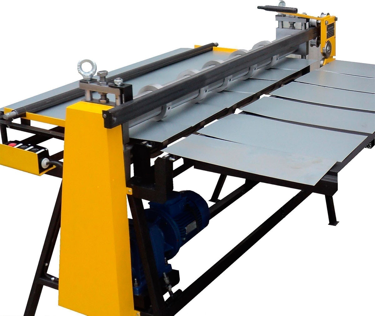

Станок продольной резки металла ручной СПРМ-5 используют для продольной резки металлических листов. При помощи такого станка обеспечивается высокая четкость и скорость разрезания. При использовании данного оборудования в любой момент можно сменить ножи в зависимости от того, какую толщину имеет металлический пласт, а также возможна быстрая заточка ножей. Такой станок очень удобно транспортировать, он защищен от перегрева и перегрузки. Преимуществом является также простота в использовании и высокая прочность.

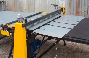

Станок имеет мощный электропривод, валы диаметром 90 мм, усиленный отрезной нож.
Для продольно-поперечной резки металла к станку присоединяется приёмный стол.
Поперечная резка производится простым и надёжным поперечным отрезным ножом.
В стандартном варианте на станок СПРМ-5 устанавливается пять пар дисковых ножей, что позволяет резать сталь толщиной 1,2 мм. Восемь пар ножей режут сталь толщиной 1 мм. На станок можно устанавливать до 12 пар ножей. При этом максимальная толщина разрезаемой стали будет 0,8 мм.
