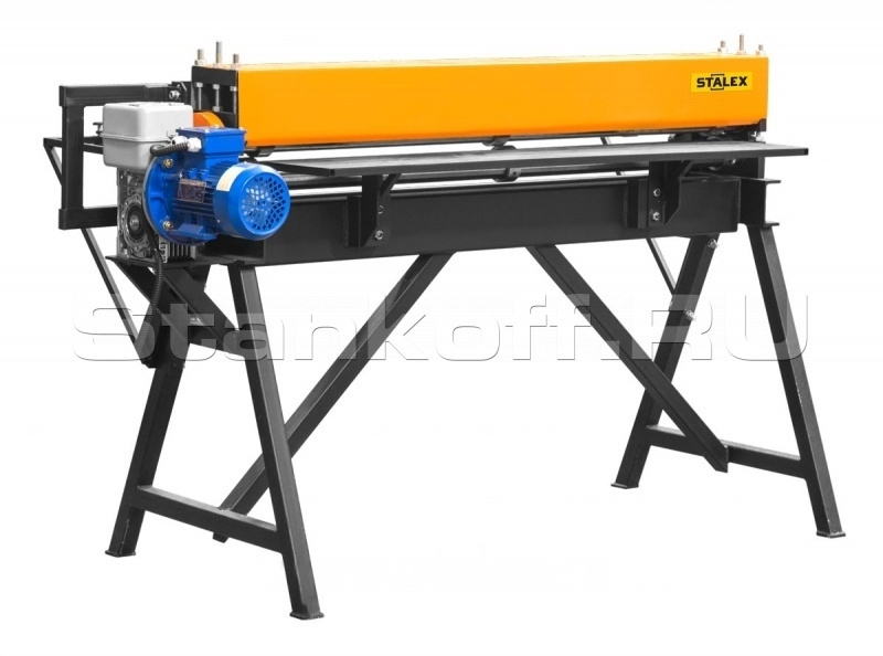

Станок продольно-поперечной резки СПР 1250/3-А

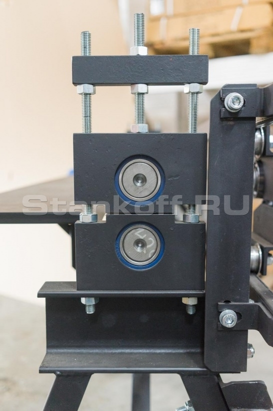

Станок Stalex СПР-1250/3-А электрический - станок продольной резки (дисковые ножницы с тремя парами ножей), это лёгкий станок резки металла, удобен в работе/установке/транспортировке, предназначен для продольно – поперечной резки листового и рулонного металла на штрипсы (полосы). При нажатии кнопки «пуск» станок производит протягивание и резку. В процессе резки, лист пропускает между двумя валами, оснащённых дисковыми ножами, разрезанный металл подаётся на стол приёма. Процесс раскроя на станке для резки листового или рулонного металла осуществляется от двигателя, подключение 380В.
Все трущееся узлы станка должны быть смазаны. Двигатель и управление - не допускается влага. Относительная влажность 30-75% (не допускается образование конденсата).
При необходимости получения полосы (штрипс) менее 60 мм требуется изготовление специальных ножей. Минимальная ширина полосы (штрипсы) с узкими ножами – 36 мм

Отношение количества пар дисковых ножей к толщине металла
Количество пар дисковых ножей 1 2 3 4 5 Толщина разрезаемого металла (σт ≤ 250 МПа / σв ≤ 320 МПа) 0,8мм 0,7мм 0,6мм 0,5мм 0,45мм
Особенности
Дисковый нож поперечной резки предназначен для получения нужной длины после формирования штрипс (полос) продольными дисковыми ножами. Дисковый нож поперечной резки – устанавливается дополнительно на станок. Максимальная толщина резки листа поперечным ножом - 0,8мм.

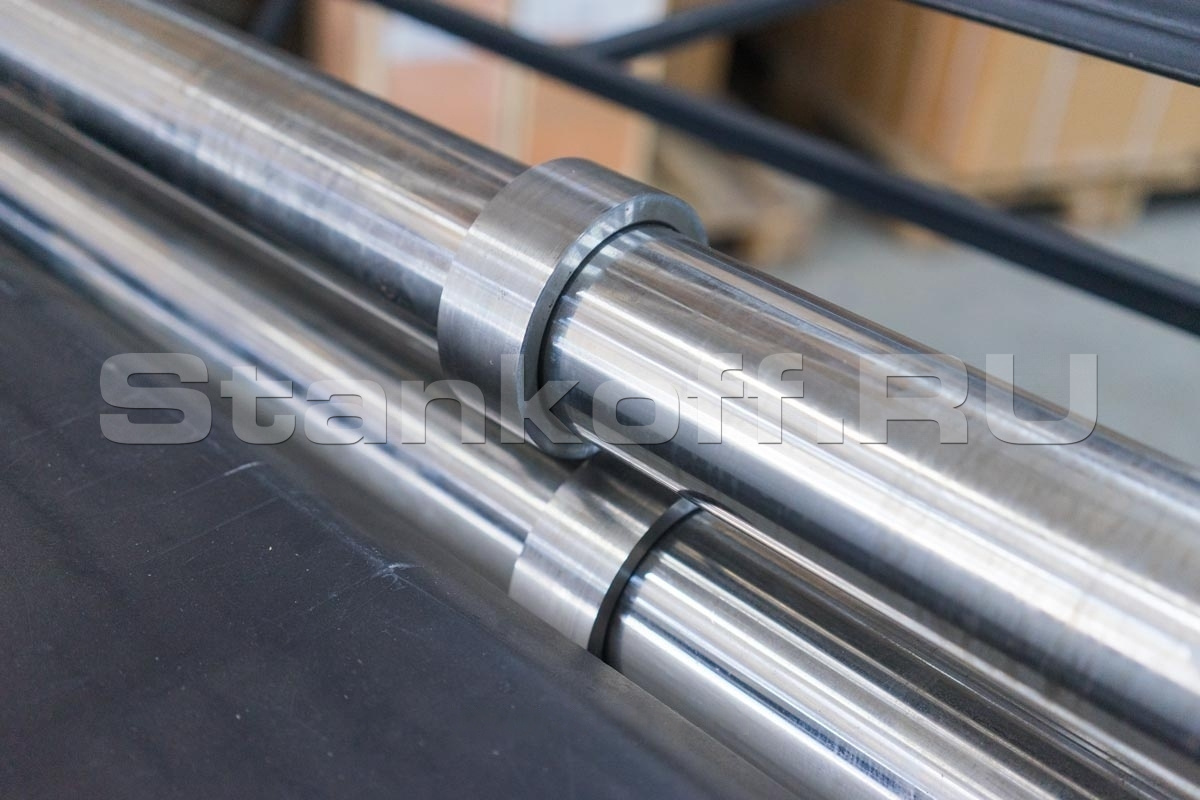

Стойкость дисковых ножей не менее 70000 метров при разрезании обычной оцинкованной стали толщиной 0,55мм (σт ≤ 250 МПа / σв ≤ 320 МПа) или 400тонн (σт ≤ 250 МПа / σв ≤ 320 МПа) – на одной заточке (Ножи двусторонние - Это увеличивает ресурс вдвое).
Для изготовления ножей используется высококачественная инструментальная сталь марки ХВГ, легированная хромом, ванадием, марганцем с последующей термообработкой и шлифовкой. Дальнейшее использование затупившихся ножей возможно после простой и недорогой шлифовки ножей на стандартном плоскошлифовальном станке. Шлифовать ножи можно 2 – 3 раза.
К станку возможно присоединить приёмный стол для удобной работы с продольными и поперечным ножами, а также комплект нанесения защитной плёнки на металл.
Для сматывания рулонного металла используется лёгкий наматыватель до 1,5-2 тонн грузоподъёмностью с ручным приводом, такой диапазон грузоподъёмности связан с тем что намотать рулоны штрипсов весом более 2 - 2,5 тонн на несложных, нестационарных наматывателях невозможно из-за разности плотности намотки рулонных полос (штрипс), т.е. некоторые полосы будут наматываться в натяг, некоторые провисать.

Рабочая ширина станка, мм 1250
Минимальная ширина полосы (штрипс), мм на стандартных ножах – 60
Диаметр валов*, мм 60
Толщина разрезаемой стали σв ≤400МПа, мм 0,55 (0,45÷0,8)
Количество устанавливаемых пар дисковых ножей в стандартной комплектации 5 (до 12)
Марка стали режущих ножей ХВГ
Мощность двигателя, кВт 0,75
Напряжение питания, В/Гц/Фаз 380 / 50 / 3-х фазный
Производительность, метров/мин 9,5
Возможна работа в неотапливаемых помещениях, °С от +30 до -20
Габариты (ДхШхВ), мм 2000х900х1100
Масса, кг 140
