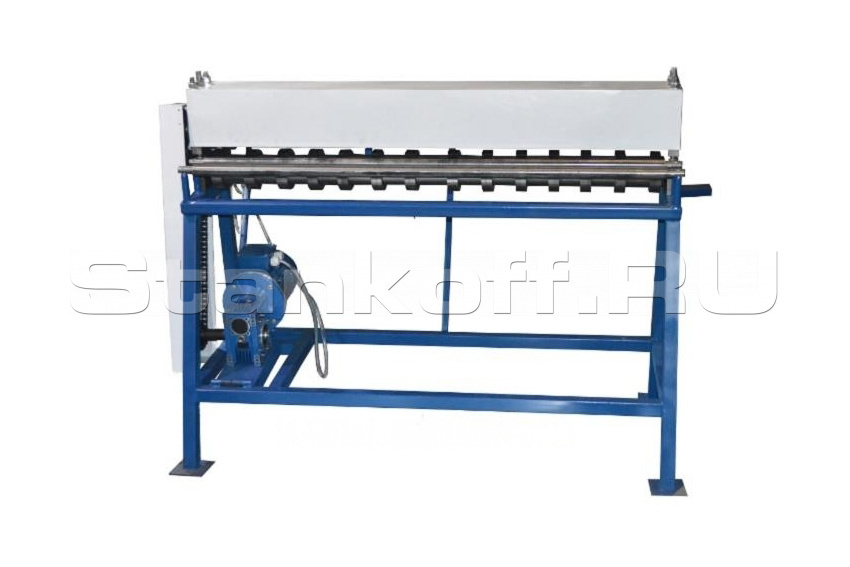

Станок Stalex СПР-1250/5-А электрический - станок продольной резки (дисковые ножницы с пятью парами ножей в стандартной комплектации), имеет мощный электропривод 0,75 кВт, удобен в работе/установке/транспортировке, предназначен для продольно – поперечной резки листового и рулонного металла на штрипсы (полосы). При нажатии кнопки «пуск» станок производит протягивание и резку. В процессе резки, лист пропускает между двумя валами Ø90мм, оснащённых усиленными дисковыми ножами, разрезанный металл подаётся на роликовый стол с двумя роликовыми валами. Процесс раскроя на станке для резки листового или рулонного металла осуществляется от двигателя, подключение 380В.

| Рабочая ширина станка, мм | 1250 |
| Минимальная ширина полосы (штрипс), мм | на стандартных ножах – 80 |
| Диаметр валов*, мм | 90 |
| Толщина разрезаемой стали σв ≤400МПа, мм | 1,2 (0,4÷1,5) |
| Количество устанавливаемых пар дисковых ножей | в стандартной комплектации 5 (до 12) |
| Марка стали режущих ножей | ХВГ |
| Стойкость дисковых ножей | не менее 70000 метров |
| Мощность двигателя, кВт | 0,75 |
| Напряжение питания, В/Гц/Фаз | 380 / 50 / 3-х фазный |
| Производительность, метров/мин | 9,5 |
| Возможна работа в неотапливаемых помещениях, °С | от +30 до -20 |
| Габариты (ДхШхВ), мм | 1650х900х1150 |
| Масса (нетто/брутто), кг | 280/310 |
