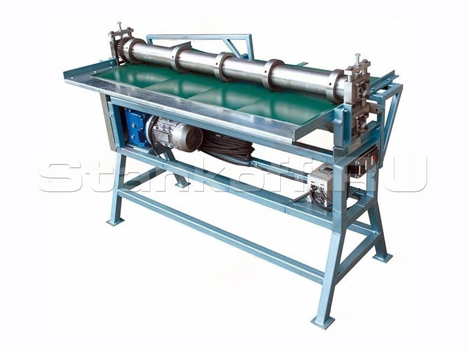

Электромеханический станок для продольной резки металла МП-СПР 1250/5-А
Электромеханический станок продольно поперечной резки МП-СПР 1250/5-А (дисковые ножницы) предназначен для одновременной продольной резки на несколько полос заданной ширины листового или рулонного металла. Максимальная толщина реза - 1,5 мм, максимальная ширина заготовки - 1250 мм. В отличие от гильотин дисковые ножницы в десятки раз производительнее, а их конструкция позволяет нарезать заготовки неограниченной длины.

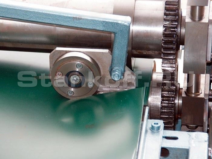

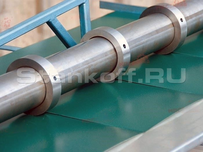

Валы с установленными на них дисковыми ножами приводятся в действие за счет мотор-редуктора, соединенного через цепную передачу с нижним валом, перебрасывая момент с помощью шестеренок с нижнего вала на верхний. Быстрая и легкая регулировка ножей на различную ширину заготовки осуществляется посредством крепления ножей стопорными винтами в 2 симметрично отфрезерованные плоскости на валу. Высокое качество реза обеспечено точностью обработки сопрягающихся поверхностей ножа и вала (шлифованные поверхности), а также их точной посадкой, что исключает перекос и биение ножей при установке и эксплуатации. Расстояние между ножами станка продольно-поперечной резки выставляется по шаблону или штангенциркулем.
В зависимости от типа разрезаемого материала, его толщины и количества ножей, для получения качественной кромки (отсутствия заусенца) необходимо так же настраивать перехлест ножей посредствам регулировочного винта, осуществляющего подъем или опускание верхних подушек подшипниковых опор, одновременно изменяя межцентровое расстояние между дисковыми ножами.
