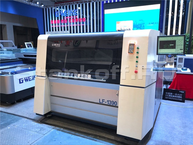

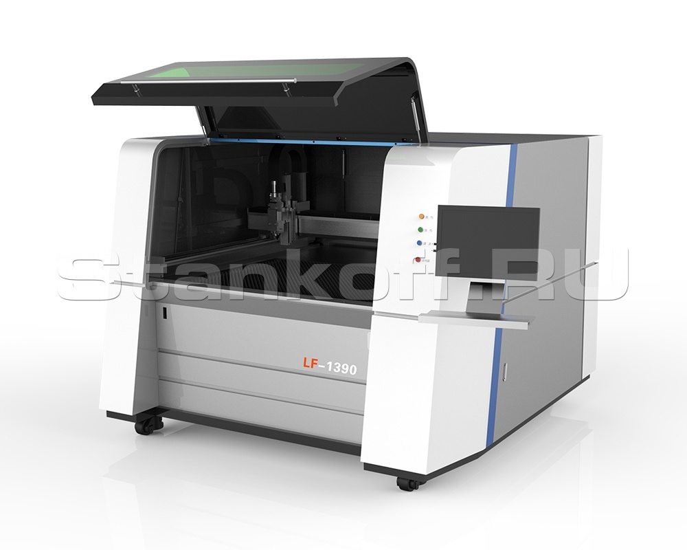

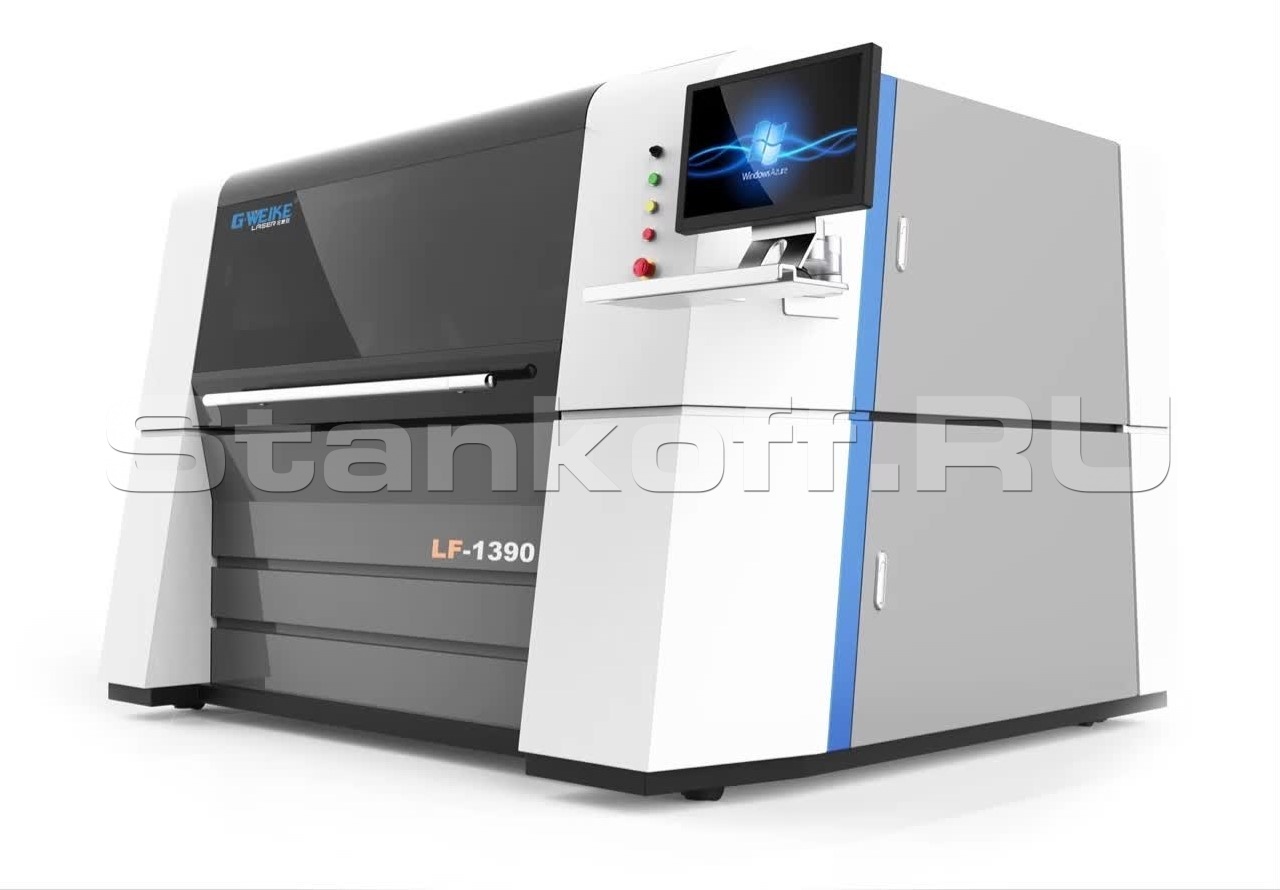

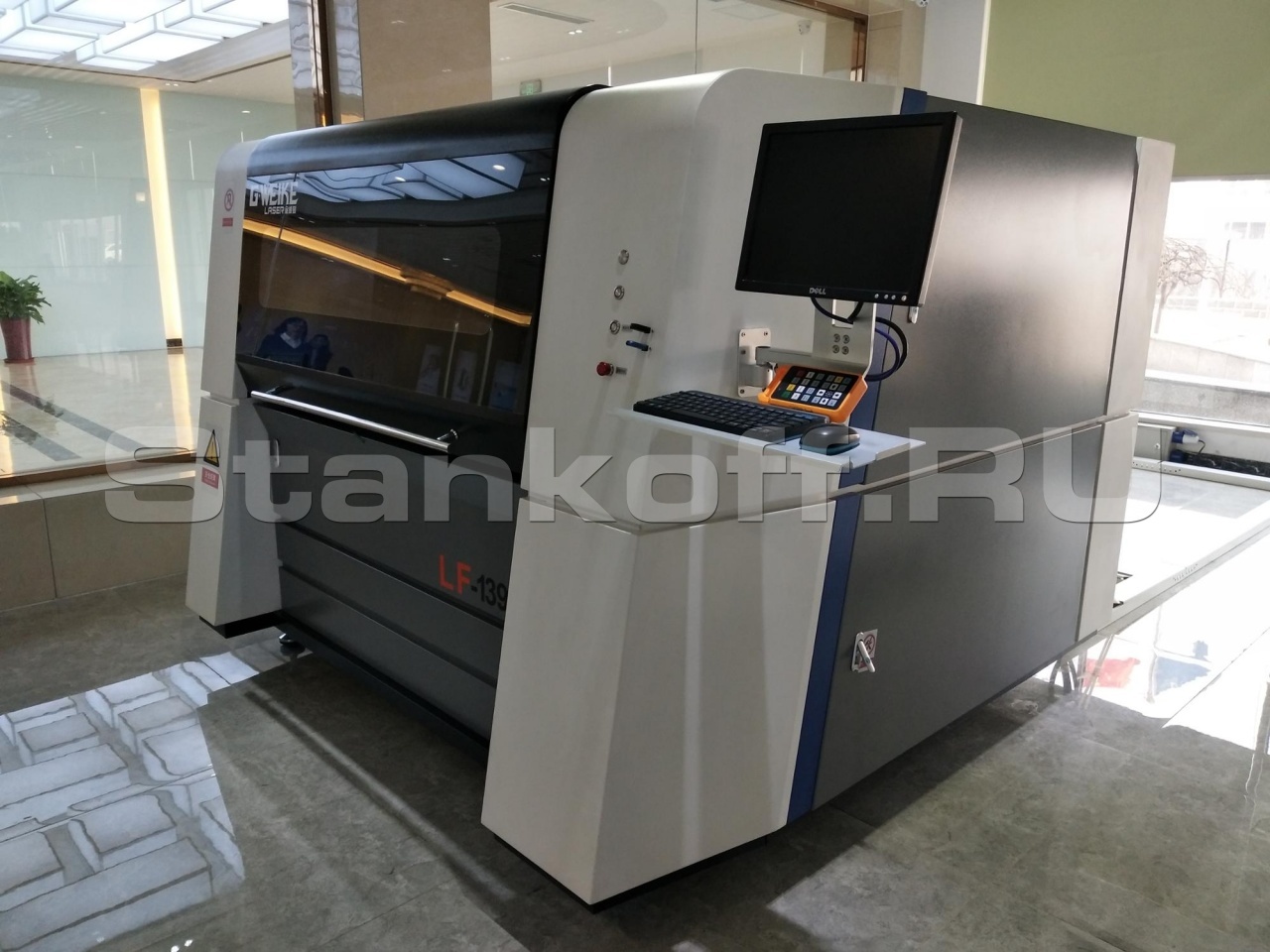

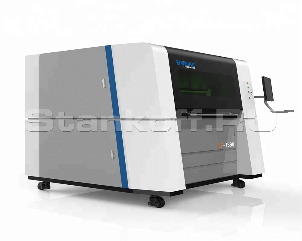

Высокоточный станок оптоволоконной лазерной резки металла LF1390/1000 Raycus
Станки разработаны для высокоточной резки. Широко используются в производстве техники, микроэлектроники и других сферах, требующих высокой точности обработки. Это профессиональные станки для резки тонколистного металла, пластин нержавеющей стали, оцинкованных листов и других металлов.

Особенности конструкции
Безопасность и экологичность
Станок в закрытом исполнении обеспечивает полную безопасность работы
Смотровое окно выполнено из специально защитного стекла по европейским стандартам.
Станок полностью экологичен. Дым удаляется через систему фильтров, не загрязняя атмосферу.
