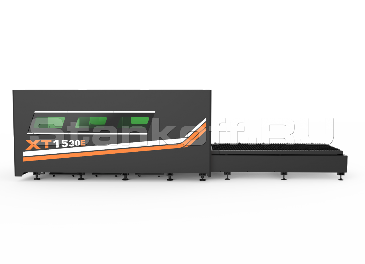

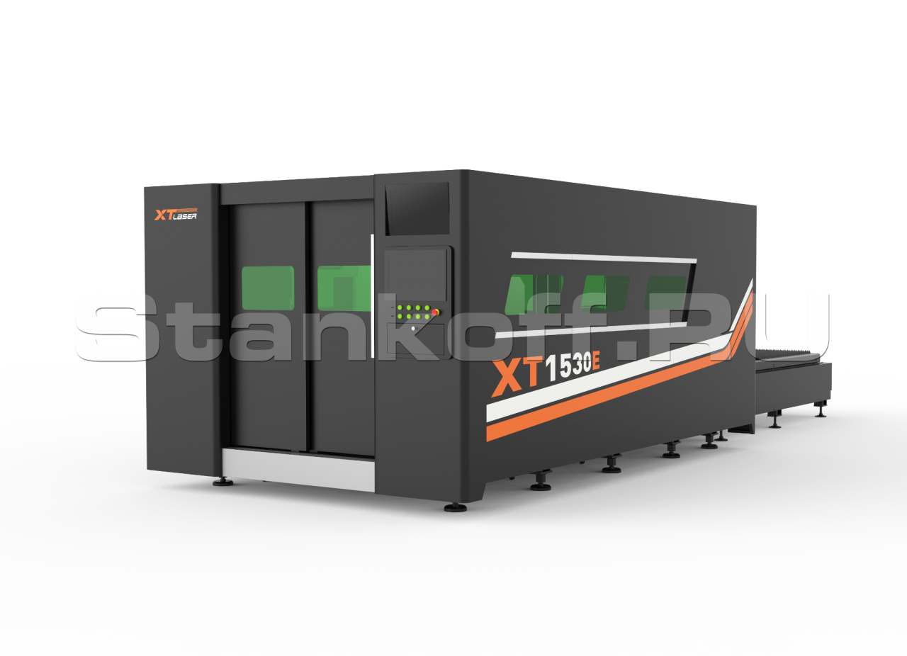

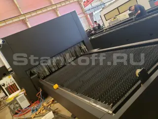

Станок оптоволоконной лазерной резки металла закрытого типа XTC-1530E/3000 IPG
Применение
Оптоволоконные лазеры на сегодняшний день являются очень популярным и высокоэффективным оборудованием для резки металла. Они применяются для резки различных металлов, таких как нержавеющая сталь, углеродистая сталь, алюминиевые листы, латунь, медь, оцинкованные пластины и т.д. В настоящее время оптоволоконные лазеры широко применяются в индустриях производства кухонной утвари, стальной мебели, лифтов и подъемников, автозапчастей и так далее.

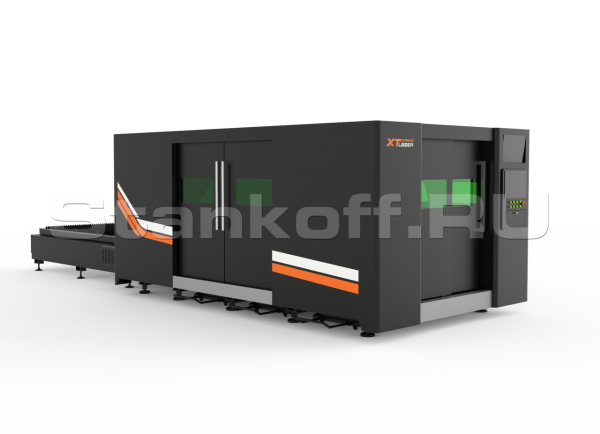

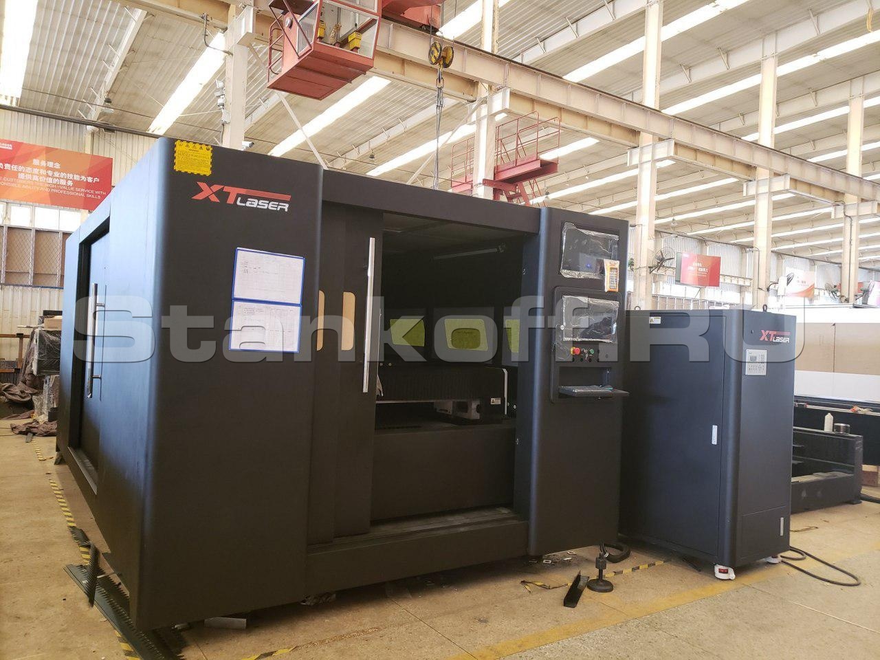

Оптоволоконный станок лазерной резки является интегрированным комплектным оборудованием лазерной резки. Данное оборудование состоит из волоконной лазерной установки, холодильной камеры, волоконной режущей головки, отрезного станка, контрольной системы, системы водного и газового тракта, вытяжной системы и других деталей. Все узлы станка (оптические резонаторы, система управления ЧПУ, программное обеспечение, система перемещения и др.) поставляются всемирно известными своим качеством и разработками производителями.

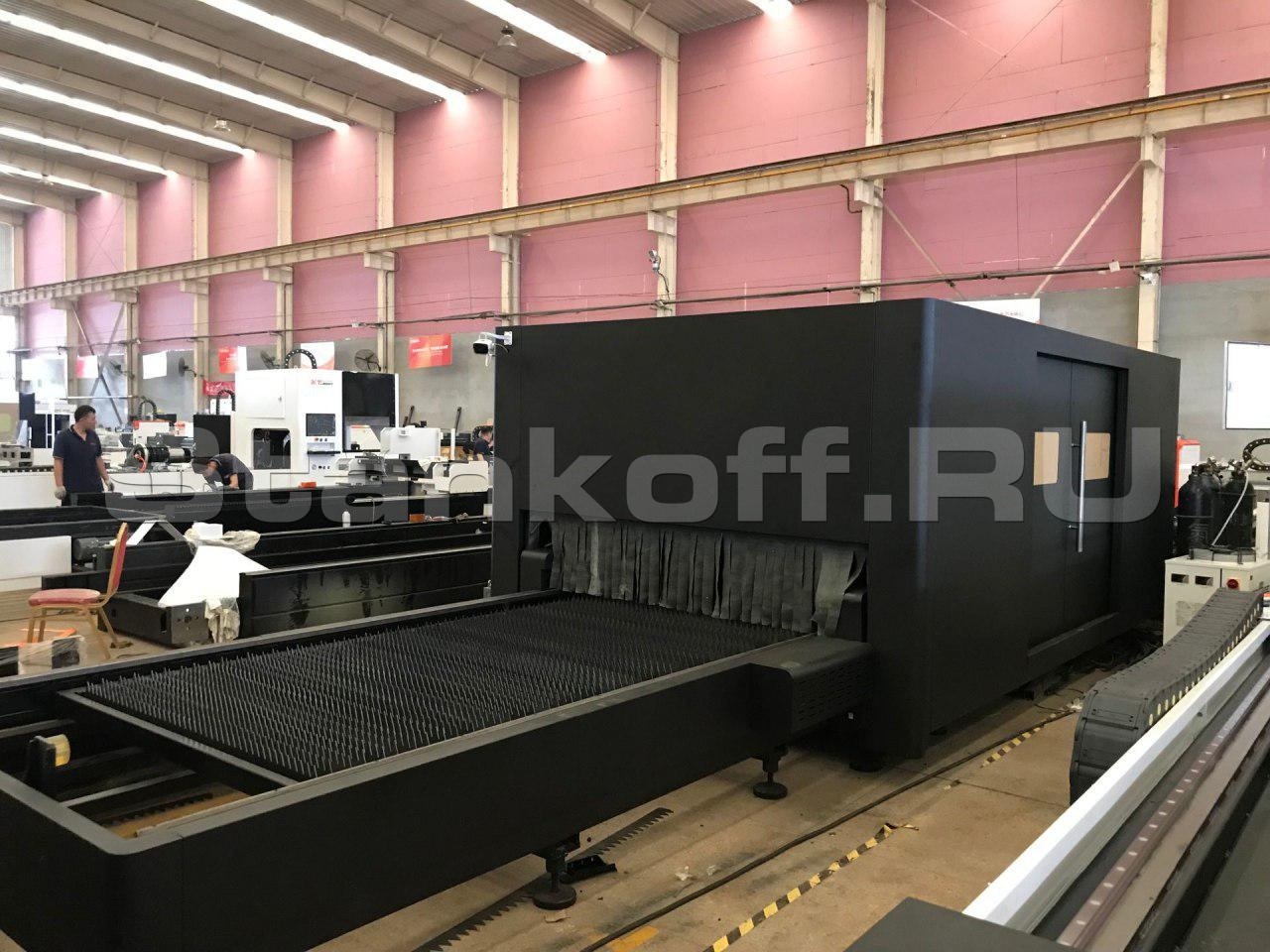

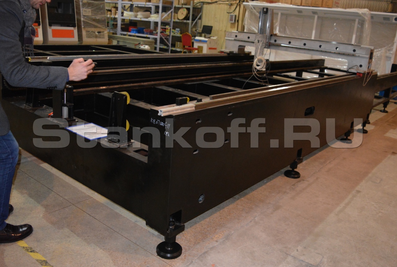

Тяжелая станина из листовой стали
Станина сварена из высококачественной листовой стали с толщиной стенки 8 мм и подвержена высокотемпературному отжигу, значительно повышающему ее прочность, твердость, износостойкость. Листовая станина обладает значительными преимуществами по сравнению с станиной из труб, такими как больший вес, прочность и надежность, отсутствие вибраций при работе и, как следствие, обеспечивает стабильный, качественный и точный рез. Вес станка с данной станиной составляет 7,5 тонн.Сменный стол

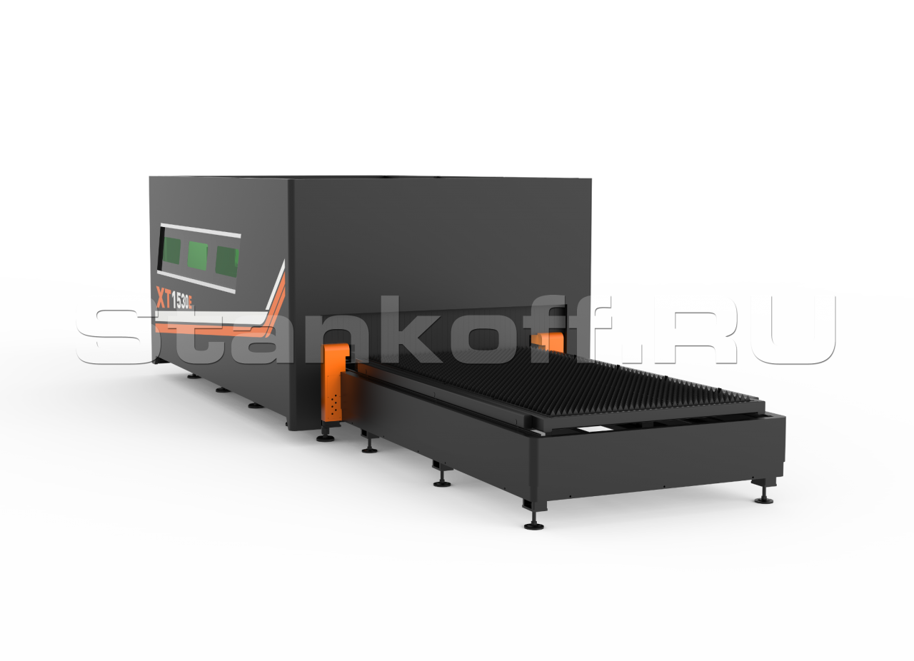

Сменный стол значительно сокращает время подачи и улучшает производительность. Скорость переключения паллет составляет всего 10 секунд.Литой алюминиевый портал

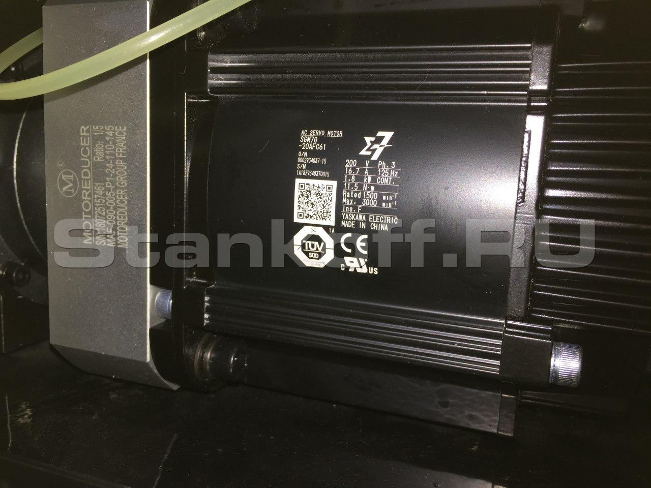

Предназначены для управления скоростью, крутящим моментом и положением подвижных деталей механизмов. Быстрое и точное регулирование момента и скорости обеспечивается за счет использования контура обратной связи с функцией автоматической подстройки в реальном времени, которая обеспечивает превосходные динамические характеристики. Сервосистемы Fuji Electric характеризуется самой современной технологией, простым управлением и чрезвычайно компактным исполнением.Редуктор Motoreducer
Всемирно известный производитель редукторов высокой точности. Редукторы характеризуются высокой производительностью, минимальным люфтом и высокой радиальной нагрузкой. Новый картер позволяет более стабильно работать редуктору и увеличивает срок службы до 100 000 часов без обслуживания. Стандартные операционные диапазон температур -15℃ до 45℃. Стандарт защиты расклассифицированный IP 65.Зубчатая передача «шестерня-рейка» APEX

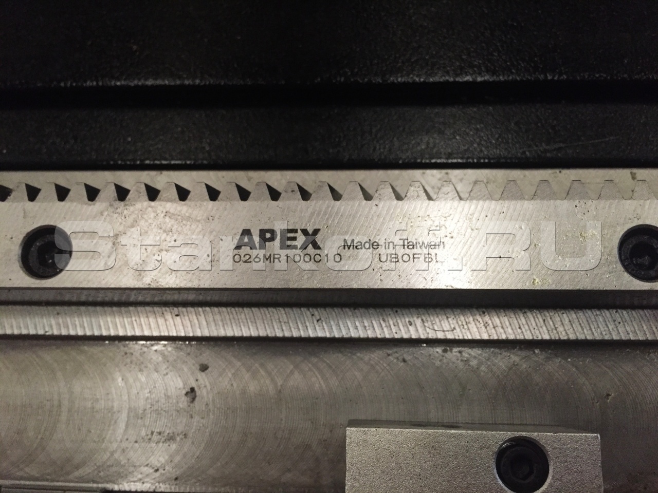

Компания APEX – всемирно известный производитель высокоточных планетарных редукторов. Шестерни и зубчатые рейки Apex также отличаются высокой точностью. Зубчатые передачи APEX характеризует:• геометрическая точность всех размеров,
• прямизна, параллельность и перпендикулярность поверхностей,
• твердость закаленной поверхности, а также глубокий слой закалки.
Зубчатая рейка в отличие от шарико-винтовой пары дает инженерам больше возможностей для создания длинных дистанций перемещения, так как винтовая пара имеет ограничения по длине, ввиду провисания, профиль же зубчатых реек позволяет избежать провисания на больших длинах. Возможно как перемещение рейки относительно неподвижной шестерни, так и шестерни (вместе с приводом) относительно рейки.

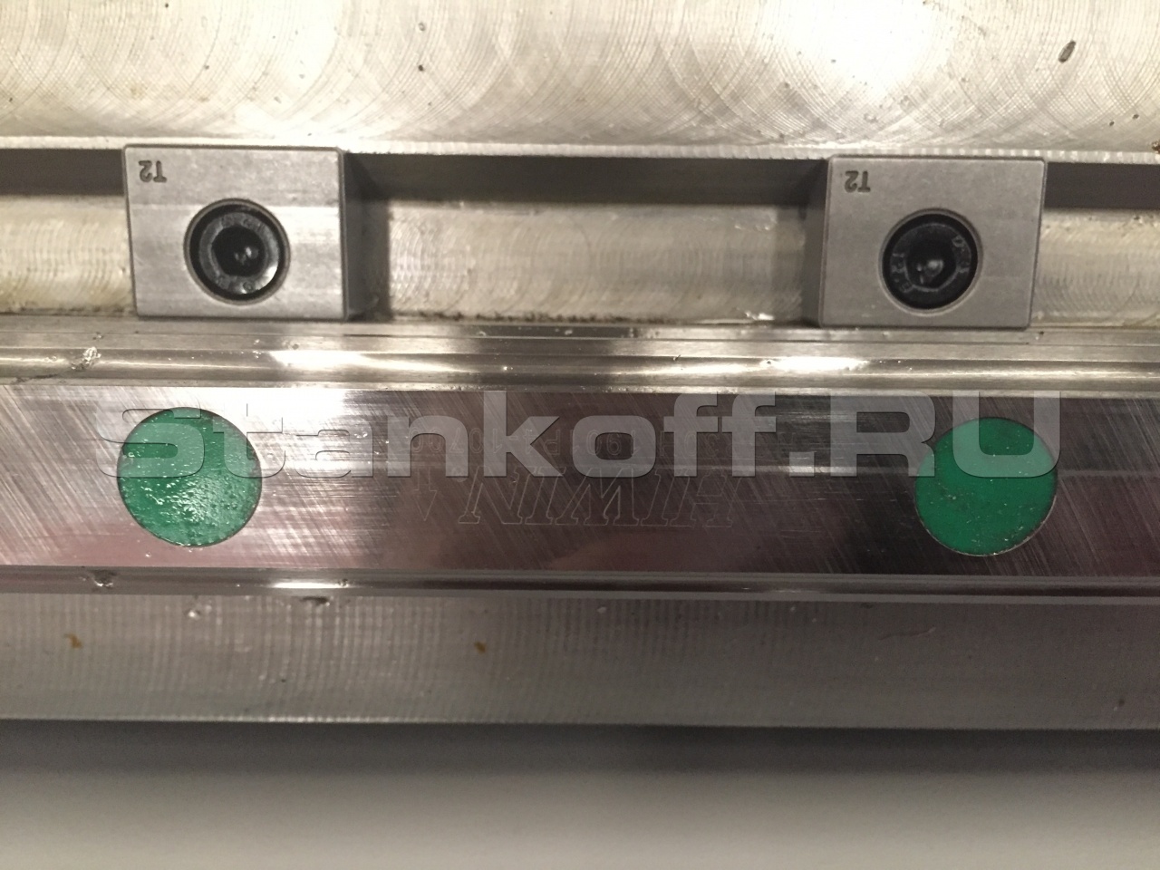

Высокоточные направляющие HIWIN
Перемещение лазерной головки осуществляется по линейным направляющим Hiwin (Тайвань) толщиной 28 мм. Направляющие производства Hiwin отвечают всем международным и европейским стандартам и производится с непрерывным контролем качества. Линейные направляющие HIWIN имеют следующие выдающиеся особенности: плавный ход, высокая точность и надежность, большая грузоподъемность, уплотненные каретки, низкое трение, низкий уровень шума, легкость установки.Пропорциональный клапан SMC (Япония)

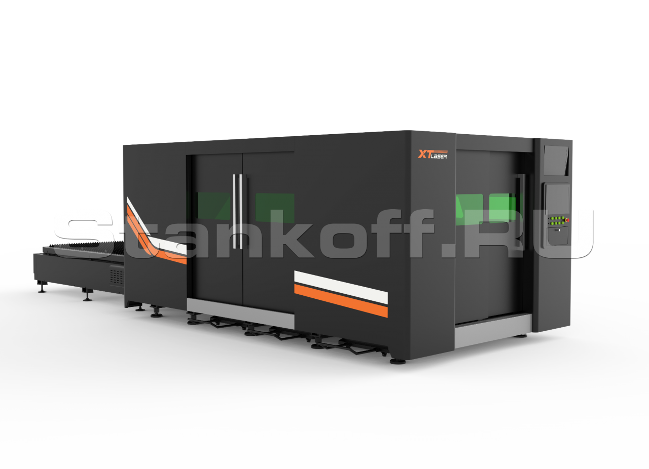

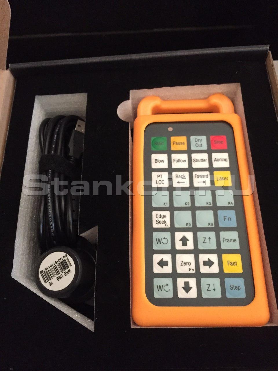

Позволяет оператору выполнять наиболее востребованные действия, не подходя к ЧПУ. Запуск/остановка программ, обратный ход, увеличение/уменьшение фокусного расстояния, изменение скорости подачи. Позволяет сократить время позиционирования режущей головы на 30%. Дает возможность контролировать раскрой и оперативно реагировать при необходимости.Водяной чиллер TongFei

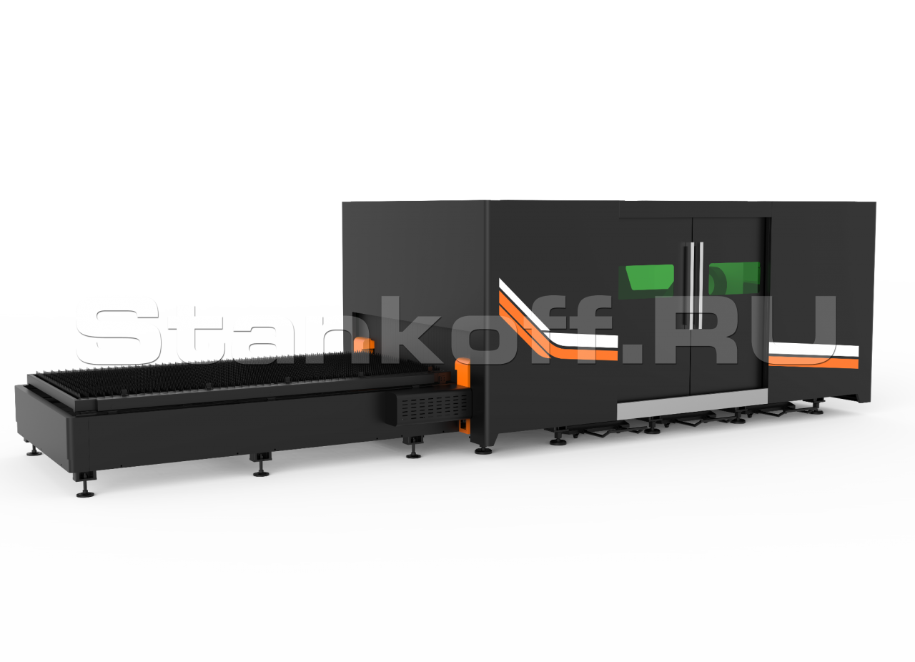

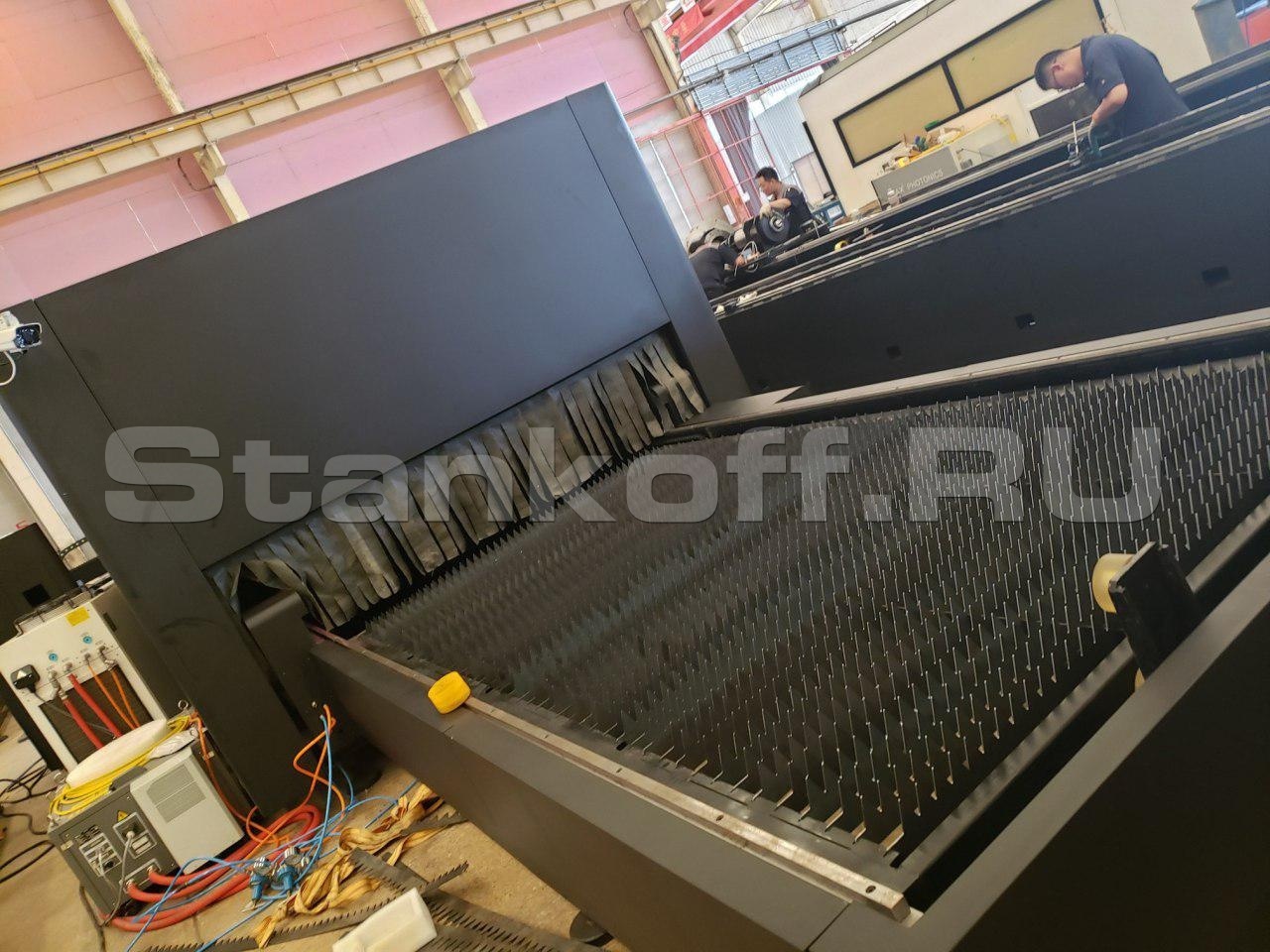

Поддон для сбора продуктов резки
Удобный поддон на колесиках для сбора продуктов резки.Вытяжной вентилятор
Вытяжной вентилятор используется для удаления газов горения. Для подключения вентилятора необходимо предусмотреть удаленное выключение. Если в помещении предусмотрена система очистки воздуха, можно подключить вентилятор к этой системе.Система управления Cypcut

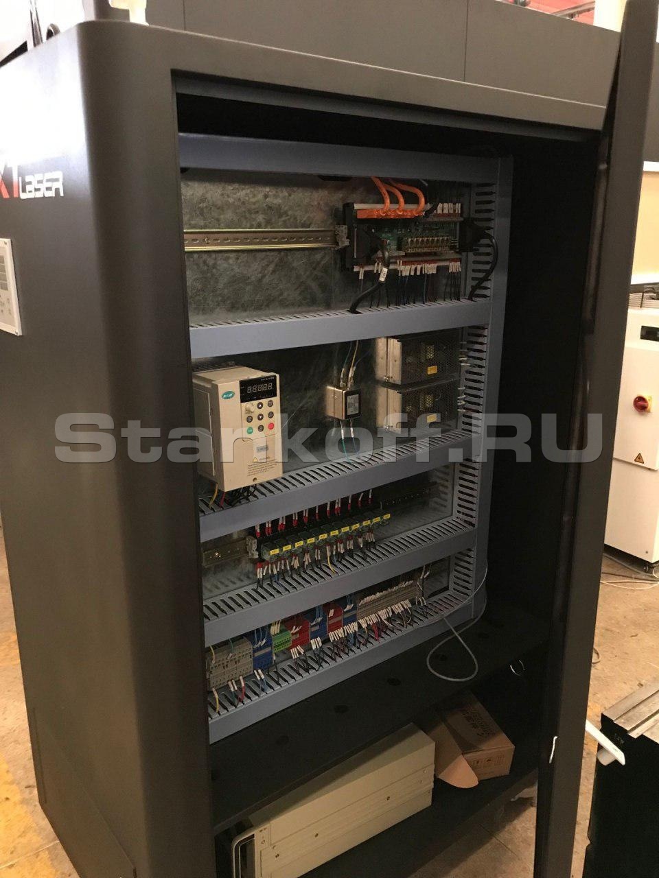

Все электрические компоненты от производителя SCHNEIDER ELECTRONIC интегрированны в стойку управления ЧПУ. Из предустановленного П.О. происходит управление лазерным комплексом, а также калибровка необходимых узлов перед запуском в работу оборудования.

| Сервопривод и привод | FUJI (Япония) |
| Редуктор | Motoreducer (Франция) |
