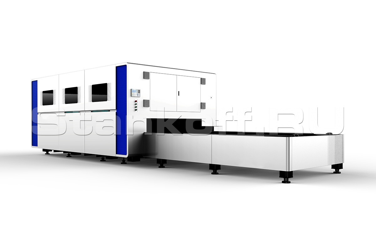

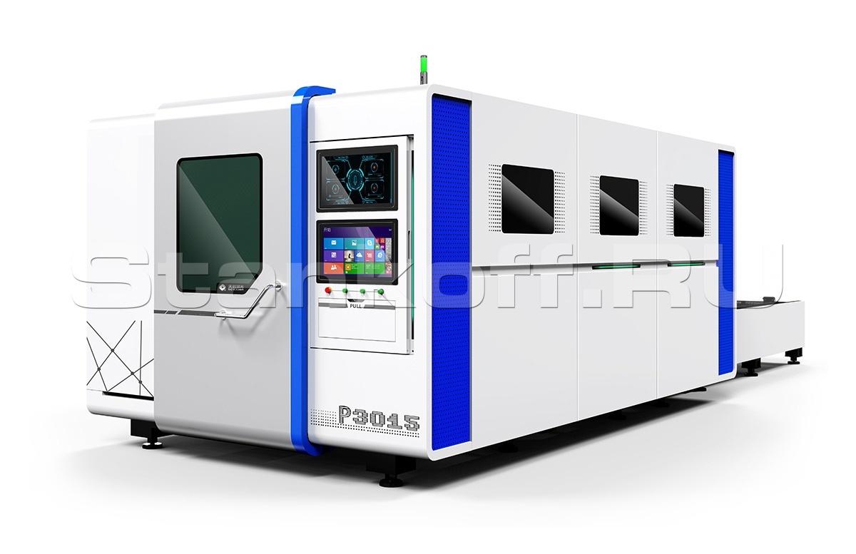

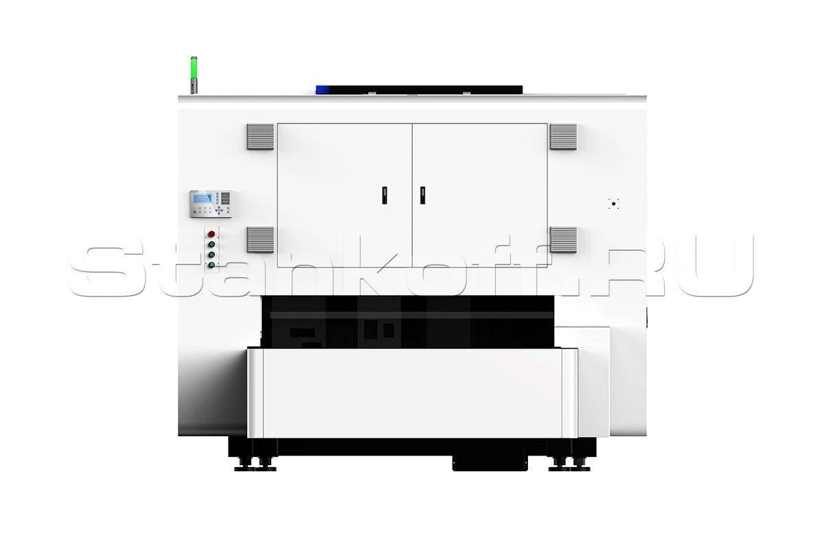

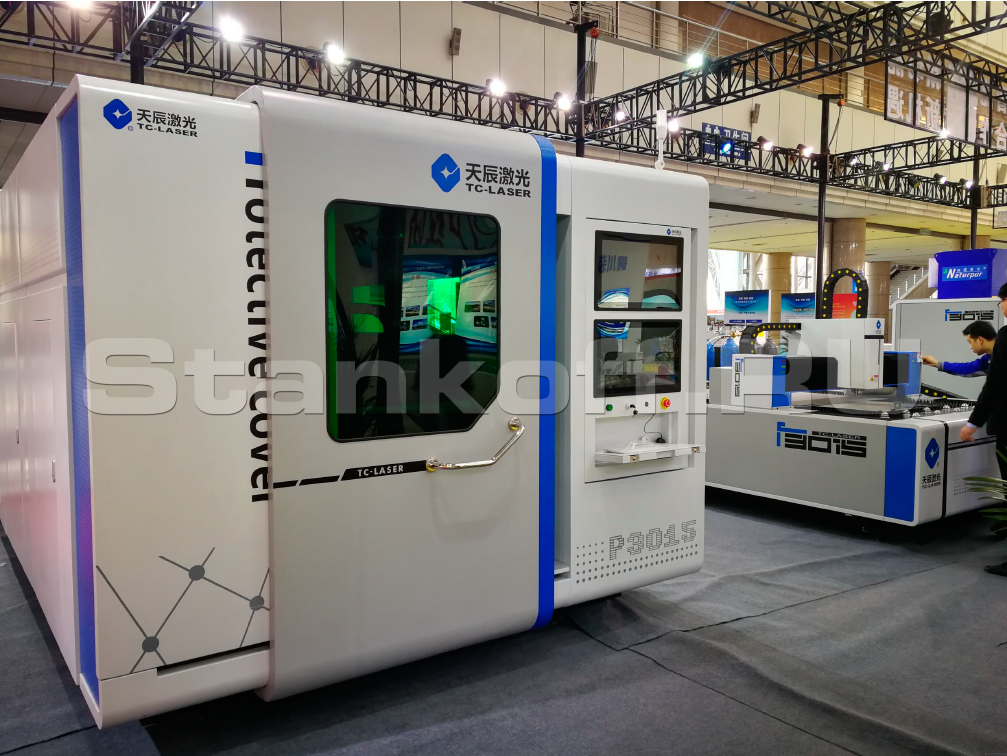

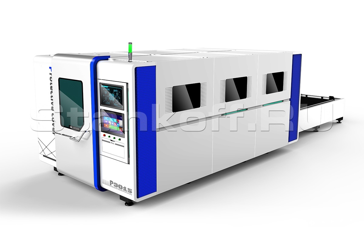

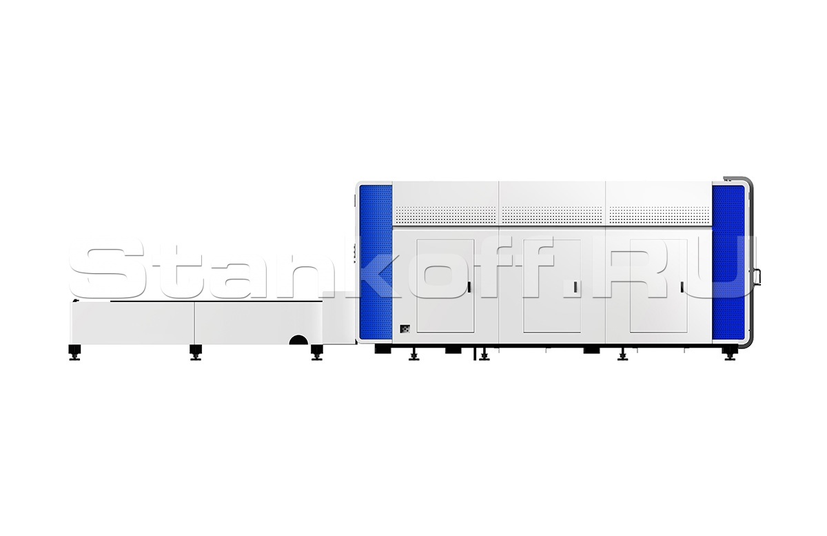

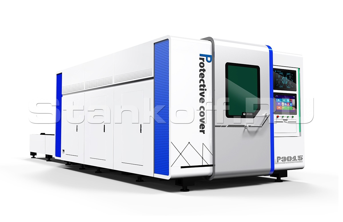

Оптоволоконный лазер для резки металла закрытого типа TC-P3015/4000 IPG
Применение
Оптоволоконные лазеры на сегодняшний день являются очень популярным и высокоэффективным оборудованием для резки металла. Они применяются для резки различных металлов, таких как нержавеющая сталь, углеродистая сталь, алюминиевые листы, латунь, медь, оцинкованные пластины и т.д. В настоящее время оптоволоконные лазеры широко применяются в индустриях производства кухонной утвари, стальной мебели, лифтов и подъемников, автозапчастей и так далее.
Оптоволоконный станок лазерной резки является интегрированным комплектным оборудованием лазерной резки. Данное оборудование состоит из волоконной лазерной установки, холодильной камеры, волоконной режущей головки, отрезного станка, контрольной системы, системы водного и газового тракта, вытяжной системы и других деталей. Все узлы станка (оптические резонаторы, система управления ЧПУ, программное обеспечение, система перемещения и др.) поставляются всемирно известными своим качеством и разработками производителями.
Преимущества
  • Низкая стоимость и низкие эксплуатационные расходы:
    экономия энергии и экологичность. Коэффициент фотоэлектрического преобразования составляет 25% — 30%. Расход электроэнергии составляет 20%—30% от общего расхода станка с СО2 лазерами. Волоконная линия передачи не требует отражающей линзы, тем самым снижая расходы на техобслуживание и текущий ремонт;
  • Идеальный промышленный дизайн
    в соответствии с современными требованиями эргономики. Компактная конструкция, легко адаптируемая к производственным требованиям. Все установки спроектированы с помощью CAD, CAM и CAE – это технологии, состоящие в использовании компьютерных систем для анализа геометрии, моделирования и изучения поведения продукта для усовершенствования и оптимизации его конструкции;
  • Простая программа
    для чертежей резки с автоматически регулируемой скоростью подачи и выходной мощностью для каждого изготавливаемого с помощью ЧПУ изделия;
  • Высокая производительность
    высокая скорость резки, качественный рез, быстрая перенастройка на различные толщины;
  • Легкость в использовании и безопасность:
    простая и безопасная система смены сопел с сохранением центрирования луча, быстрая замена защитного стекла, автоматический контроль высоты резки, система аварийного оповещения;
  • Доступность запасных частей

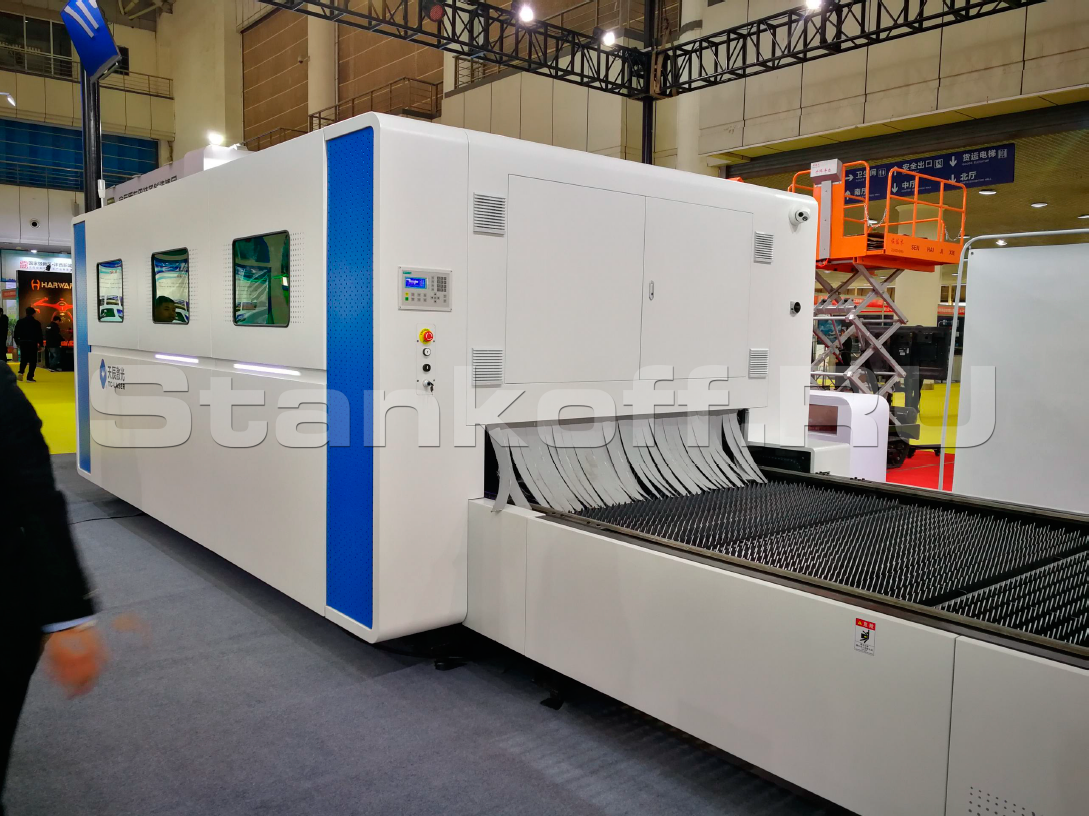

Сменный стол
Сменный стол
Сменный стол
Сменный стол
Клиновой пневматический фиксатор сменной паллеты обеспечивают надежную фиксацию стола, как следствие стабильность материала, отсутствие вибраций и перемещений во время работы комплекса.
Сменный стол значительно сокращает время подачи и улучшает производительность. Скорость переключения паллет составляет всего 15 секунд.

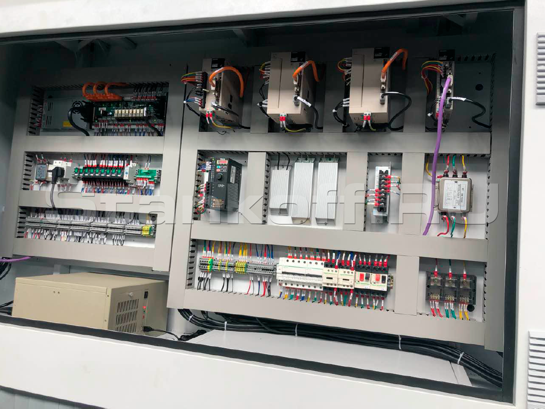

Система управления Cypcut
Все электрические компоненты от производителя SCHNEIDER ELECTRONIC интегрированны в стойку управления ЧПУ. Из предустановленного П.О. происходит управление лазерным комплексом, а также калибровка необходимых узлов перед запуском в работу оборудования.

Технические характеристики оптоволоконного лазера TC-P3015/4000 IPG
Мощность лазера 4000 Вт
Лазерный источник IPG
Длина волн 1080 Нм
Качество луча <0,373 мрад
Срок службы лазерного источника 100 000 моточасов
Обрабатываемая площадь (X,Y,Z)
3000x1500x140 мм
Макс. скорость холостого хода 140 м/мин
Макс. нагрузка на стол 1000 кг
Ускорение 1.4G
Точность позиционирования
±0,03 мм
Питание 3 фазы 380В 50Гц
Потребляемая мощность 40 кВт
Мощность сервоприводов ось X - 850Вт, ось Y - 2х1800Вт, ось Z - 400Вт
Рабочая температура 15 - 35 °C
Рабочая влажность <90 %
Графические форматы DXF, PLT, Ai, LXD, GBX и др
Исполнение закрытое
Вес станка 6800 кг
Габариты 8201×4890×2142 мм
