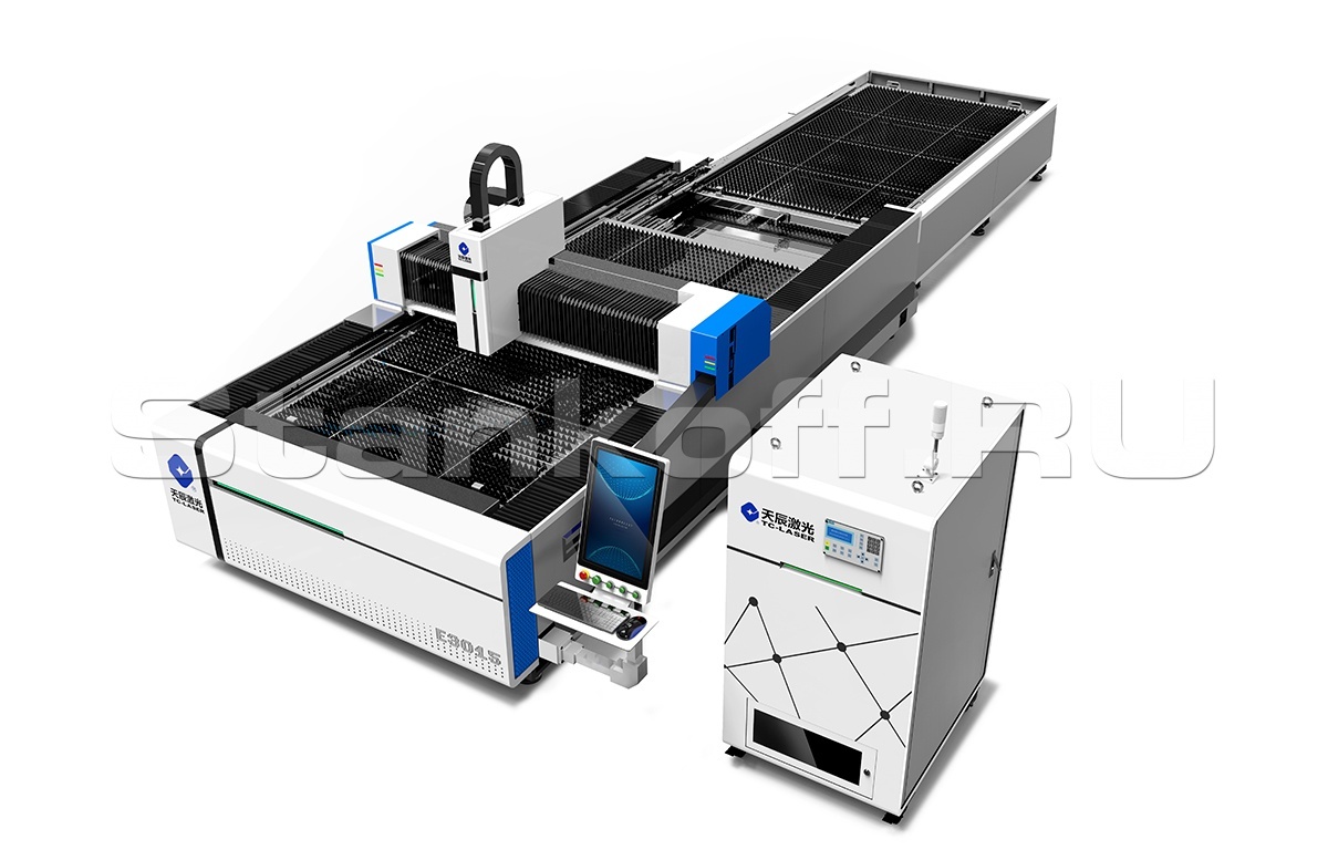

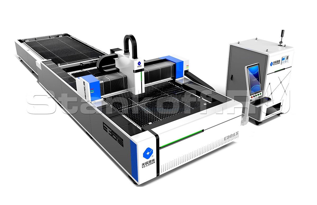

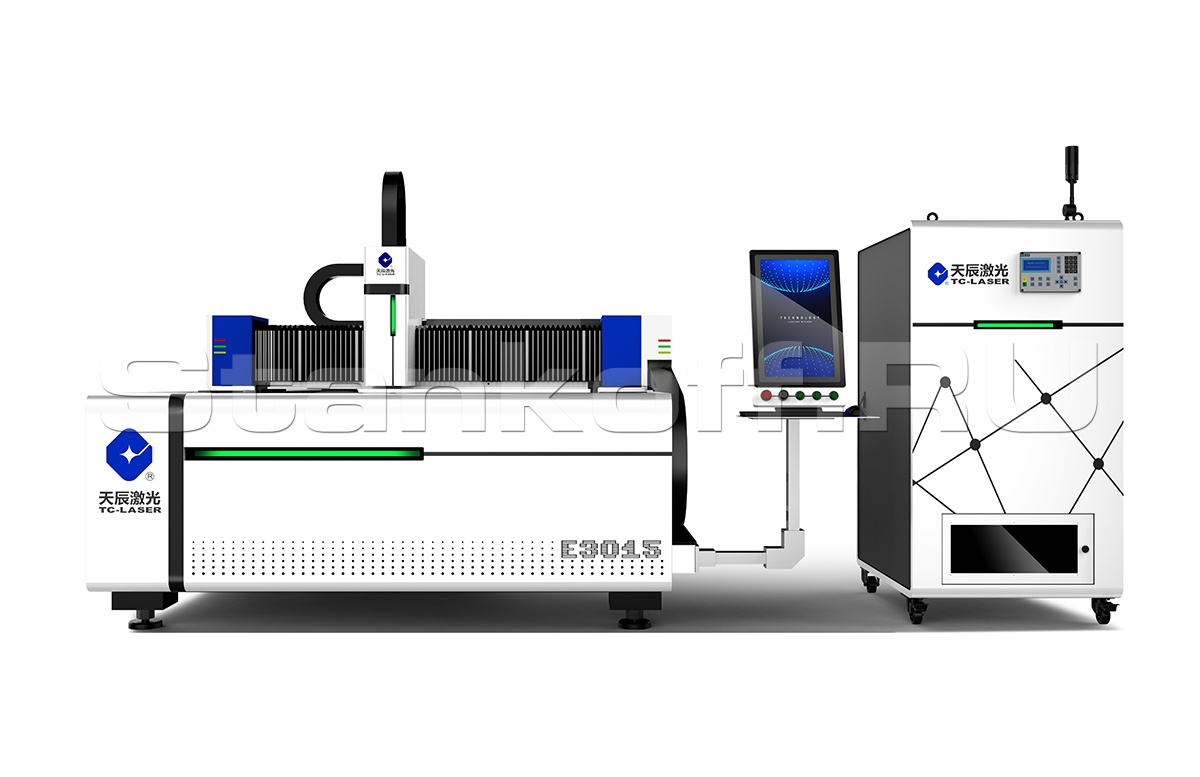

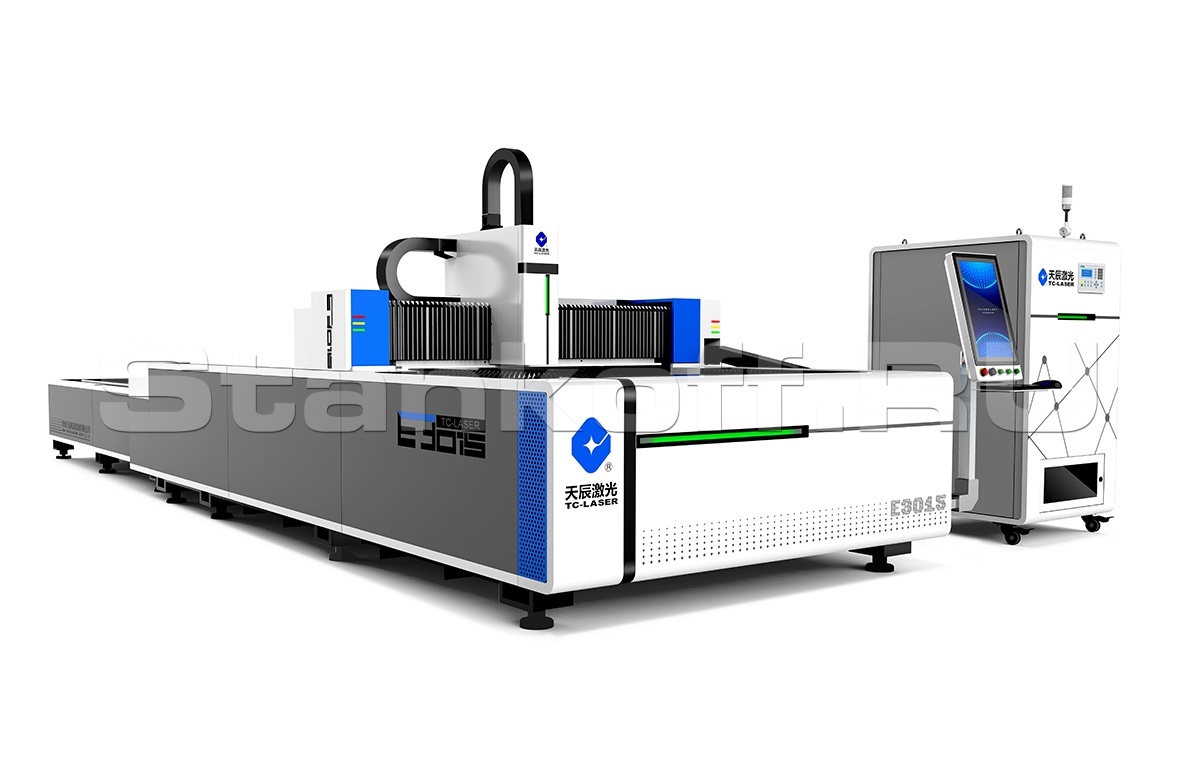

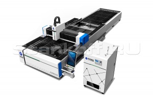

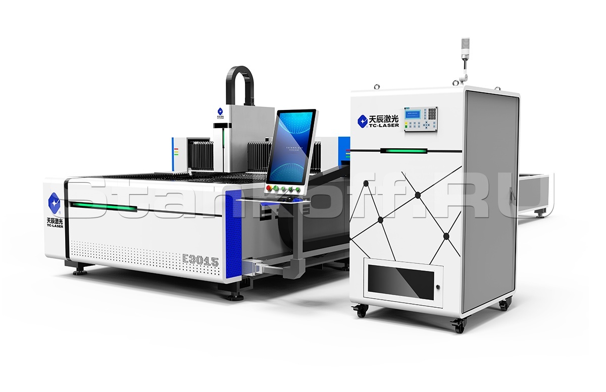

Оптоволоконный лазер для резки металла тяжелой серии со сменным столом TC-E3015/3000 IPG
Применение
Оптоволоконные лазеры на сегодняшний день являются очень популярным и высокоэффективным оборудованием для резки металла. Они применяются для резки различных металлов, таких как нержавеющая сталь, углеродистая сталь, алюминиевые листы, латунь, медь, оцинкованные пластины и т.д. В настоящее время оптоволоконные лазеры широко применяются в индустриях производства кухонной утвари, стальной мебели, лифтов и подъемников, автозапчастей и так далее.
Оптоволоконный станок лазерной резки является интегрированным комплектным оборудованием лазерной резки. Данное оборудование состоит из волоконной лазерной установки, холодильной камеры, волоконной режущей головки, отрезного станка, контрольной системы, системы водного и газового тракта, вытяжной системы и других деталей. Все узлы станка (оптические резонаторы, система управления ЧПУ, программное обеспечение, система перемещения и др.) поставляются всемирно известными своим качеством и разработками производителями.
Преимущества
  • Низкая стоимость и низкие эксплуатационные расходы:
    экономия энергии и экологичность. Коэффициент фотоэлектрического преобразования составляет 25% — 30%. Расход электроэнергии составляет 20%—30% от общего расхода станка с СО2 лазерами. Волоконная линия передачи не требует отражающей линзы, тем самым снижая расходы на техобслуживание и текущий ремонт;
  • Идеальный промышленный дизайн
    в соответствии с современными требованиями эргономики. Компактная конструкция, легко адаптируемая к производственным требованиям. Все установки спроектированы с помощью CAD, CAM и CAE – это технологии, состоящие в использовании компьютерных систем для анализа геометрии, моделирования и изучения поведения продукта для усовершенствования и оптимизации его конструкции;
  • Простая программа
    для чертежей резки с автоматически регулируемой скоростью подачи и выходной мощностью для каждого изготавливаемого с помощью ЧПУ изделия;
  • Высокая производительность
    высокая скорость резки, качественный рез, быстрая перенастройка на различные толщины;
  • Легкость в использовании и безопасность:
    простая и безопасная система смены сопел с сохранением центрирования луча, быстрая замена защитного стекла, автоматический контроль высоты резки, система аварийного оповещения;
  • Доступность запасных частей
Особенности конструкции
Тяжелая станина из листовой стали
Станина сварена из высококачественной листовой стали с толщиной стенки 12 мм и подвержена высокотемпературному отжигу, значительно повышающему ее прочность, твердость, износостойкость. Листовая станина обладает значительными преимуществами по сравнению с станиной из труб, такими как больший вес, прочность и надежность, отсутствие вибраций при работе и, как следствие, обеспечивает стабильный, качественный и точный рез.

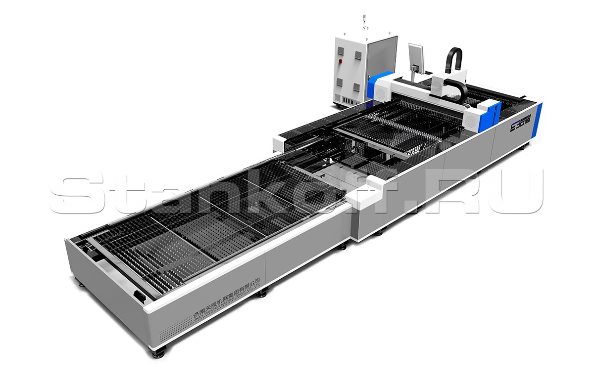

Сменный стол
Сменный стол
Сменный стол
Сменный стол
Клиновой пневматический фиксатор сменной паллеты обеспечивают надежную фиксацию стола, как следствие стабильность материала, отсутствие вибраций и перемещений во время работы комплекса.
Сменный стол значительно сокращает время подачи и улучшает производительность. Скорость переключения паллет составляет всего 15 секунд.

Отдельностоящий шкаф управления
1. Безопасность использования.
2. Пылезащитная функция. Увеличение срока службы.
3. Легкость доступа при обслуживании и осмотре.
4. Соблюдены международные стандарты при соединении проводов и кабелей, следовательно простота понимания электронных схем.
Промышленный компьютер с экраном Touch Screen
Увеличенный размер сенсорного экрана Touch Screen (управление через касание пальцем экрана, подобно экрану iPad). Прочный и водонепроницаемый. Экран создан с использованием закаленного стекла. Простое и интуитивно понятное меню. Встроенные параметры резки.

Технические характеристики оптоволоконного лазера TC-E3015/3000 IPG
Мощность лазера 3000 Вт
Лазерный источник IPG
Длина волн 1080 Нм
Срок службы лазерного источника 100 000 моточасов
Ход по осям (X,Y,Z) 3100x1525x280 мм
Макс. скорость холостого хода 140 м/мин
Макс. нагрузка на стол 1000 кг
Ускорение 1.2G
Точность позиционирования 0,05 мм
Точность повторного позиционирования 0,03 мм
Мощность сервоприводов ось X - 850Вт, ось Y - 2х1800Вт, ось Z - 400Вт
Потребляемая мощность 33 кВт
Питание 3 фазы 380В 50Гц
Рабочая температура 15 - 35 °C
Рабочая влажность <90 %
Графические форматы DXF, PLT, Ai, LXD, GBX и др
Исполнение открытое, со сменным столом
Вес станка 5500 кг
Габариты 8260×3030×2000 мм
