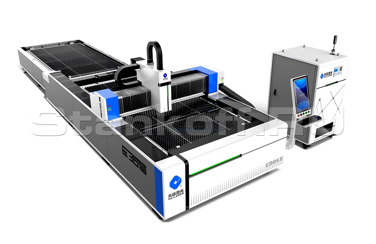

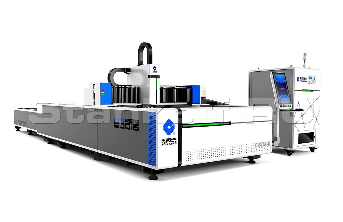

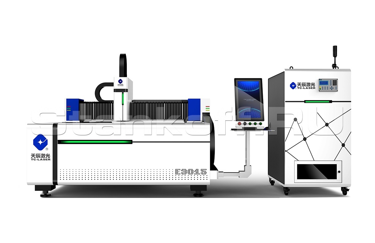

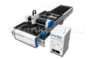

Оптоволоконный лазерный станок по металлу со сменным столом TC-E3015/2000 IPG
Применение
Оптоволоконные лазеры на сегодняшний день являются очень популярным и высокоэффективным оборудованием для резки металла. Они применяются для резки различных металлов, таких как нержавеющая сталь, углеродистая сталь, алюминиевые листы, латунь, медь, оцинкованные пластины и т.д. В настоящее время оптоволоконные лазеры широко применяются в индустриях производства кухонной утвари, стальной мебели, лифтов и подъемников, автозапчастей и так далее.
Оптоволоконный станок лазерной резки является интегрированным комплектным оборудованием лазерной резки. Данное оборудование состоит из волоконной лазерной установки, холодильной камеры, волоконной режущей головки, отрезного станка, контрольной системы, системы водного и газового тракта, вытяжной системы и других деталей. Все узлы станка (оптические резонаторы, система управления ЧПУ, программное обеспечение, система перемещения и др.) поставляются всемирно известными своим качеством и разработками производителями.

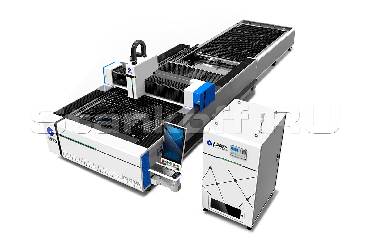

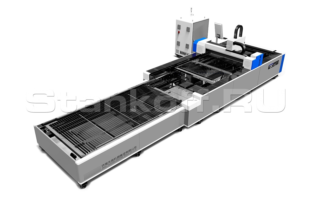

Сменный стол
Сменный стол
Сменный стол
Сменный стол
Клиновой пневматический фиксатор сменной паллеты обеспечивают надежную фиксацию стола, как следствие стабильность материала, отсутствие вибраций и перемещений во время работы комплекса.
Сменный стол значительно сокращает время подачи и улучшает производительность. Скорость переключения паллет составляет всего 15 секунд.

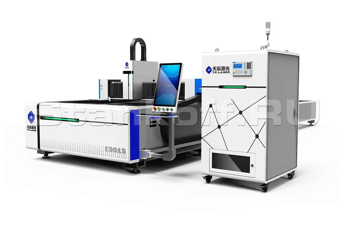

Отдельностоящий шкаф управления
1. Безопасность использования.
2. Пылезащитная функция. Увеличение срока службы.
3. Легкость доступа при обслуживании и осмотре.
4. Соблюдены международные стандарты при соединении проводов и кабелей, следовательно простота понимания электронных схем.
Промышленный компьютер с экраном Touch Screen
Увеличенный размер сенсорного экрана Touch Screen (управление через касание пальцем экрана, подобно экрану iPad). Прочный и водонепроницаемый. Экран создан с использованием закаленного стекла. Простое и интуитивно понятное меню. Встроенные параметры резки.
