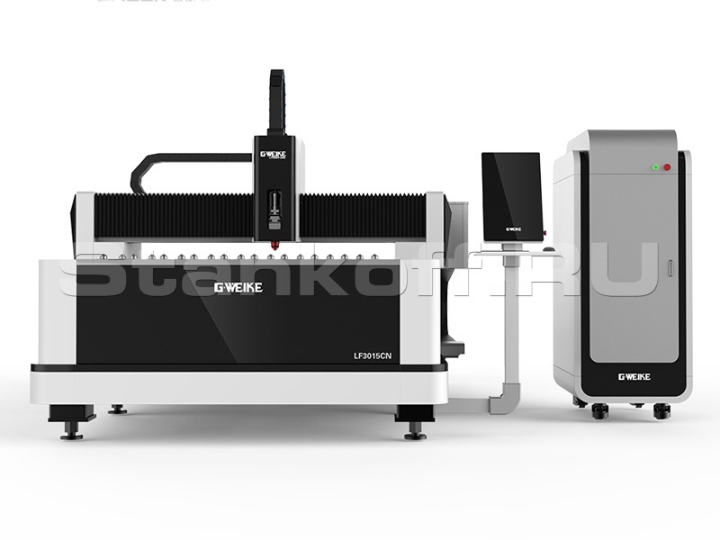

Станок оптоволоконной лазерной резки металла LF3015CN/1500 Raycus
Современный станок лазерной резки с оптоволоконным лазерным излучателем и электронной системой управления ЧПУ. Широко используется в различных отраслях промышленности - авиации, судостроении, автомобилестроении, приборостроении, раскрое металла, рекламе и пр.
Эффективно применяются для резки различных металлов, таких как нержавеющая, углеродистая, легированная, кремнистая сталь, алюминиевые листы, латунь, медь, оцинкованные пластины и т.д.

Особенности конструкции

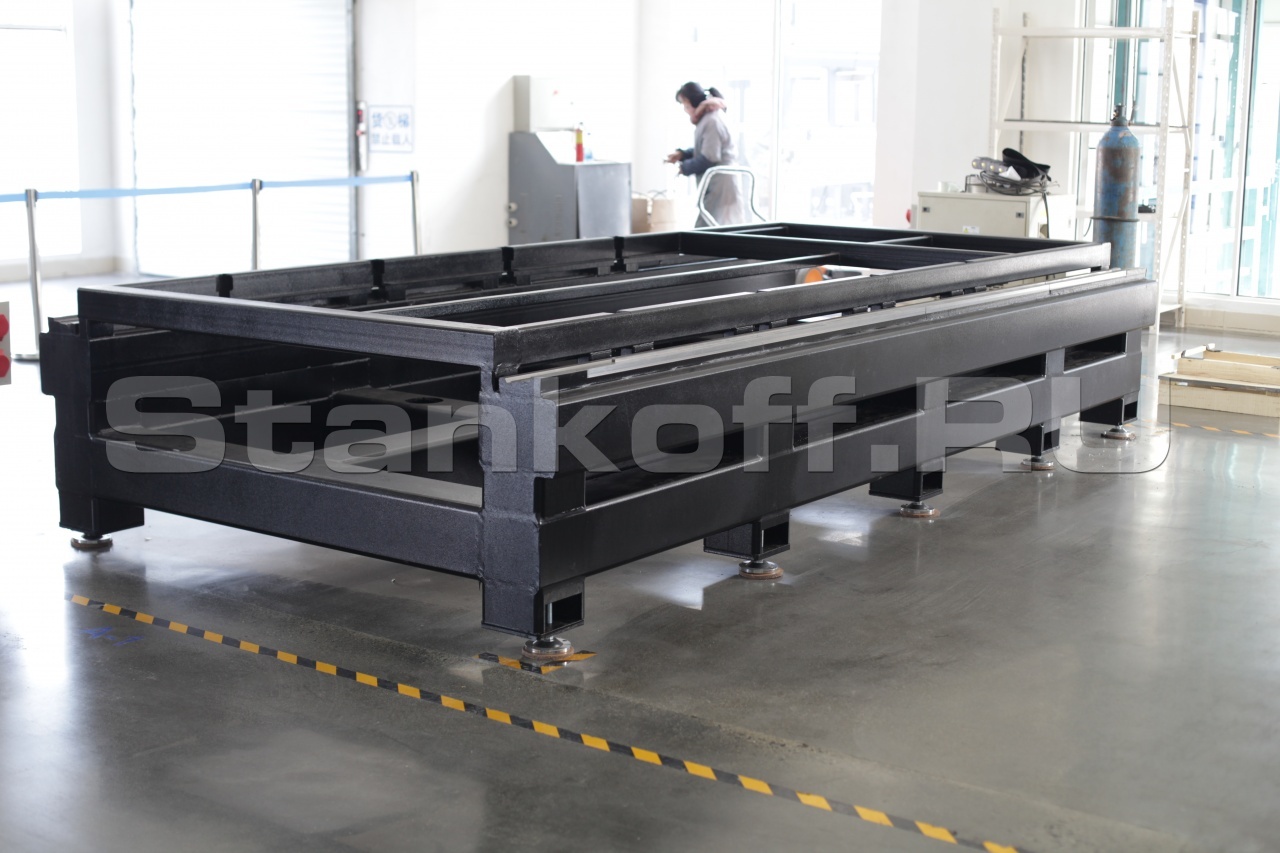

Сегментированная прямоугольная сварная станина из труб
Внутренняя конструкция станины имеет сотовую структуру и сварена из нескольких прямоугольных труб. Данная конструкция была перенята из сферы авиастроения. Ребра жесткости повышают устойчивость станины и ее прочность на растяжение. Высокая прочность, устойчивость станины, обеспечивающие 20 лет работы без перекосов и деформации. Толщина стенок станины 10 мм.
