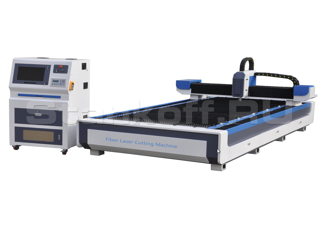

Станок волоконной лазерной резки металла FIBER RJ 1530/1000 Raycus

Источник лазера Raycus
Обеспечивает качественную и долговременную работу. Срок работы 100 000 часов.
Автоматическая регулировка высоты
Увеличивает качество и точность при работе по неровному металлу
Серводвигатели FUJI (Япония)
Установлены на каждом узле (4шт. × 0,85 Вт) для перемещения по осям X, Y и Z и обеспечивают высокоточное позиционирование в соответствии с заданной программой при высокой скорости перемещения.
Линейные направляющие HIWIN
Станок по всем осям оснащен квадратными линейными направляющими и каретками тайваньской фирмы Hiwin. Сечение направляющих 25мм. Такие направляющие в комплексе с линейными подшипниками (каретками) имеют очень высокую динамическую грузоподъемность, что в сочетание с высокой жесткостью станины и портала дает не только высокую жесткость самого станка, но также и большой рабочий ресурс.
Зубчатая рейка и шестерня
Передача по осям XY станка осуществляется по зубчатой рейки, За счет применения по рейки увеличивается точность при работе станка, также и скоростные параметры, увеличивая скорость холостого перемещения до 50 м/мин.
Централизованная система смазки
Станок оснащен централизованной системой смазки
Защита от пыли
Все направляющие на станке надежно закрыты шторками, что не позволяет стружки и грязи попадать на них. Тем самым повышая срок службы станка.
Шкаф управления
Отдельный шкаф управления с комплектующими с профессиональной системой управления Cypcut
Чиллер CW 6100
Автоматический чиллер для охлаждения лазера
Беспроводной пульт
С помощью пульта можно регулировать позицию лазерной головки, обнулить координаты и др.Комплектация
