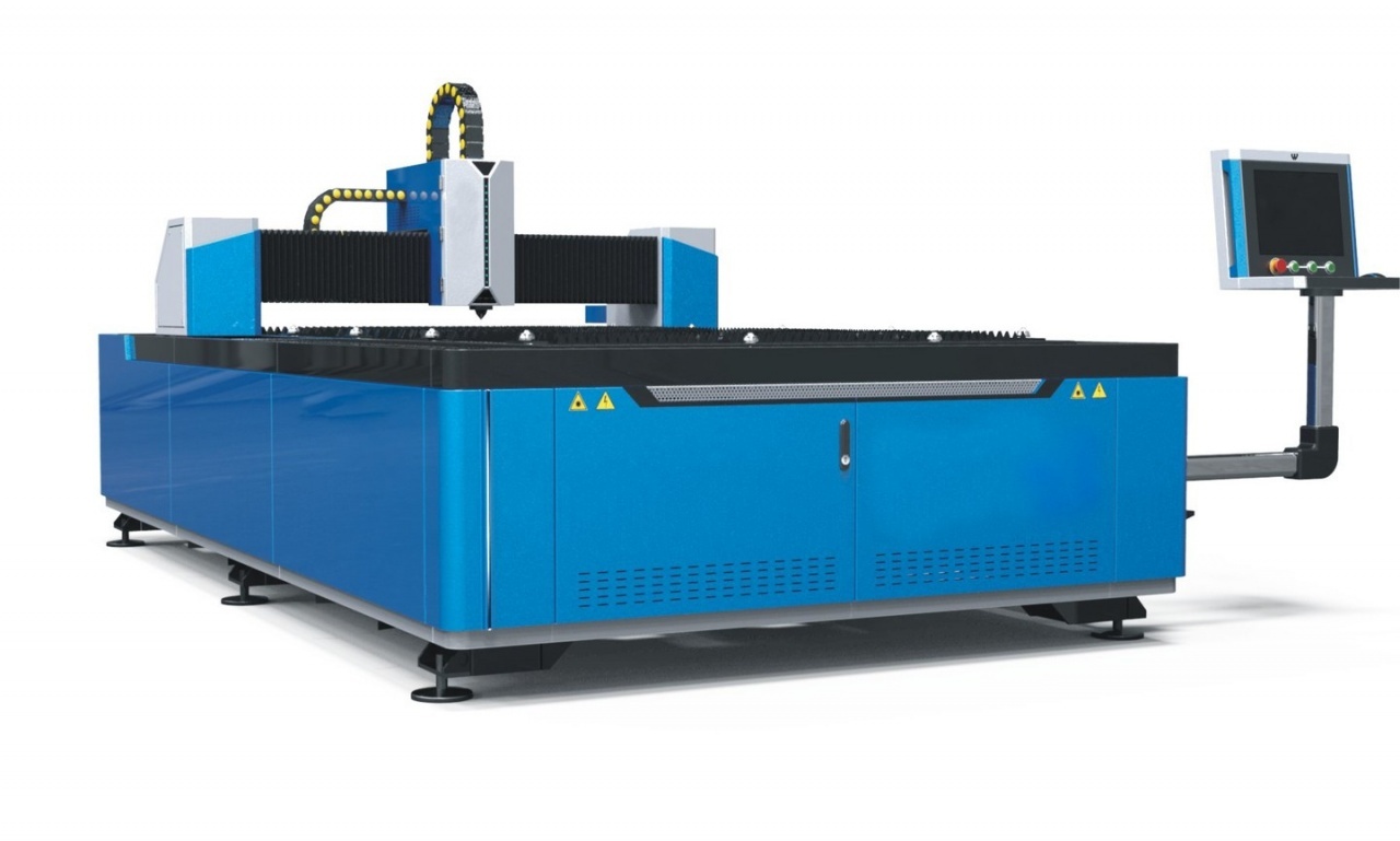

Установка оптоволоконной лазерной резки металла FIBER TS 1530 FL 1000 Вт
Оптоволоконная лазерная резка металла – это новый метод раскроя листовых материалов. Основным инструментом здесь является лазерный луч, который мгновенно прогревает поверхность обрабатываемого изделия, так что она моментально плавится и испаряется. В результате чего получается очень тонкий и четкий рез с идеально ровными краями, не требующий дополнительной обработки.
Особенности конструкции
Система регулировки высоты лазерной головы BCS 100
Высота между головкой резки и металлом регулируется автоматически. Также имеется автоматическая настройка режима работы при обработке неровного металла.Направляющие по осям X Y
Станок по всем осям оснащен квадратными линейными направляющими и каретками компании «THK» (Тайвань). Сечение направляющих – 25 мм. Такие направляющие в сочетании с линейными подшипниками (каретками) имеют очень высокую динамическую грузоподъемность, что в сочетанием с высокой жесткостью станины и портала обеспечивает не только высокую жесткость самого станка, но также и продление срока эксплуатации.Передача по осям XY
Передача обрабатываемого металла по рабочему столу существляется с помощью зубчатой рейки фирмы производства компании «Herion». Максимальная скорость холостого перемещения – до 50 м/мин.Источник лазера Raycus
Станок укомплектован источником Rycuslaser от компании «FIBER»(Китай) – одного из мировых лидеров в области производства оптиковолоконных лазеров.Система управления Cypcut
Блок управления размещен внутри станины станка, что позволяет экономить производственные площади.Сервоприводы Schneider
Сервоприводы SchneiderСтанок по всем осям оснащен серводвигателем с редуктором производства компании «Schneider» (мощность по осям «XхY» – 750 Вт, по оси Z – 400 Вт. Использование данного сервопривода позволяет существенно увеличить как точность движения станка, так скорость работы (до 30 м/мин).
Стойка управления с ЖК-дисплеем и ПК
В комплектацию станка входит промышленный компьютер производства «ADVANTECH».Чиллер CWFL-1000
Автоматический чиллер для охлаждения лазераЦентрализованная система смазки
Станок оснащен централизованной системой смазкиКомплектация

| Технические характеристики оптоволоконного лазера TS 1530 FL 1000 Вт | |
| Рабочая зона (X*Y*Z) | 1500×3000 мм |
| Тип лазера | оптоволоконный лазер |
| Производитель лазера | Raycus laser (опция - IPG) |
| Мощность лазера | 1000 Вт |
| Длина волны лазера | 1070 Нм |
| Срок работы лазера | 100 000 часов |
| Вид охлаждения | чиллер CWFL-1000 |
| Направляющий по осям XYZ | THK 25 мм |
| Передача по осям XY | зубчатая рейка Herion (Германия) |
| Передача по оси Z | шарико-винтовая пара |
| Двигатель по осям XY Z | серводвигатель Schneider |
| Датчик высоты | автоматический |
| Система управления | Cypcut |
| Поддерживает файл | CAD, CorelDRAW, plt.,AI.,dxf. |
| Смазка | централизованная система смазки |
| Макс. Скорость резки | 30 м/мин |
| Точность позиционирования | ±0.04 мм |
| Точность повторного позиционирования | ±0.02 мм |
| Минимальная ширина резки | 0.12 мм |
| Напряжение |
220 В |
| Частота тока |
50 Гц |
| Габариты без упаковки д/ш/в, | 4500х2250х1500 мм |
| Вес | 2400 кг |
