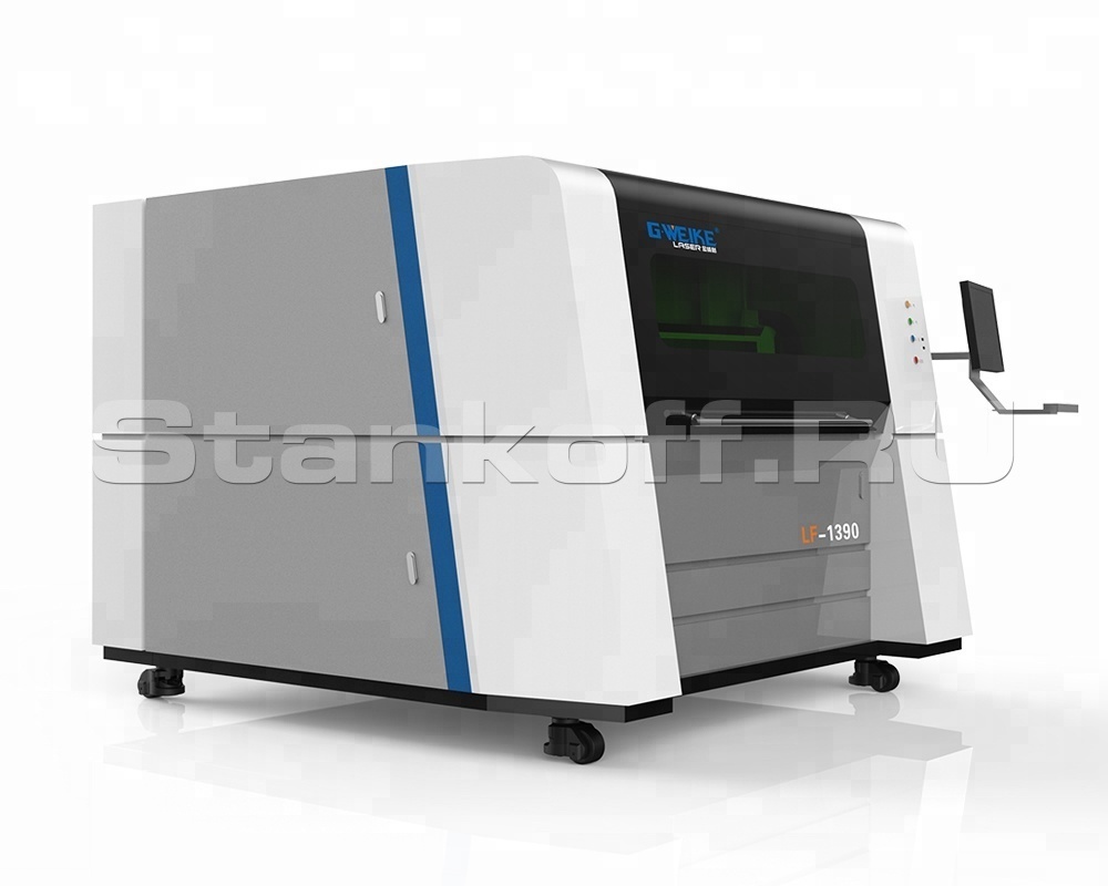

Высокоточная установка оптоволоконной лазерной резки LF1390/1000 IPG
Станки разработаны для высокоточной резки. Широко используются в производстве техники, микроэлектроники и других сферах, требующих высокой точности обработки. Это профессиональные станки для резки тонколистного металла, пластин нержавеющей стали, оцинкованных листов и других металлов.
Комплектация
| Режущая голова с автофокусом | Raytools (Швейцария) |
| Шлифованные ШВП | TBI (Тайвань)
| Высокоточные двухсторонние направляющие | Hiwin (Тайвань) |
| Сервоприводы | Inovance (Китай) |
| Источник излучения | IPG |
| Система ЧПУ и софт | Cypcut (Китай) |
| Водяное охлаждение - чиллер | Tongfei (Китай) |
| Электрические элементы | Schneider / Siemens (Германия) |
| Пневматические элементы | AIRTAC (Тайвань) / SMC (Япония) |
| Вентилятор |
