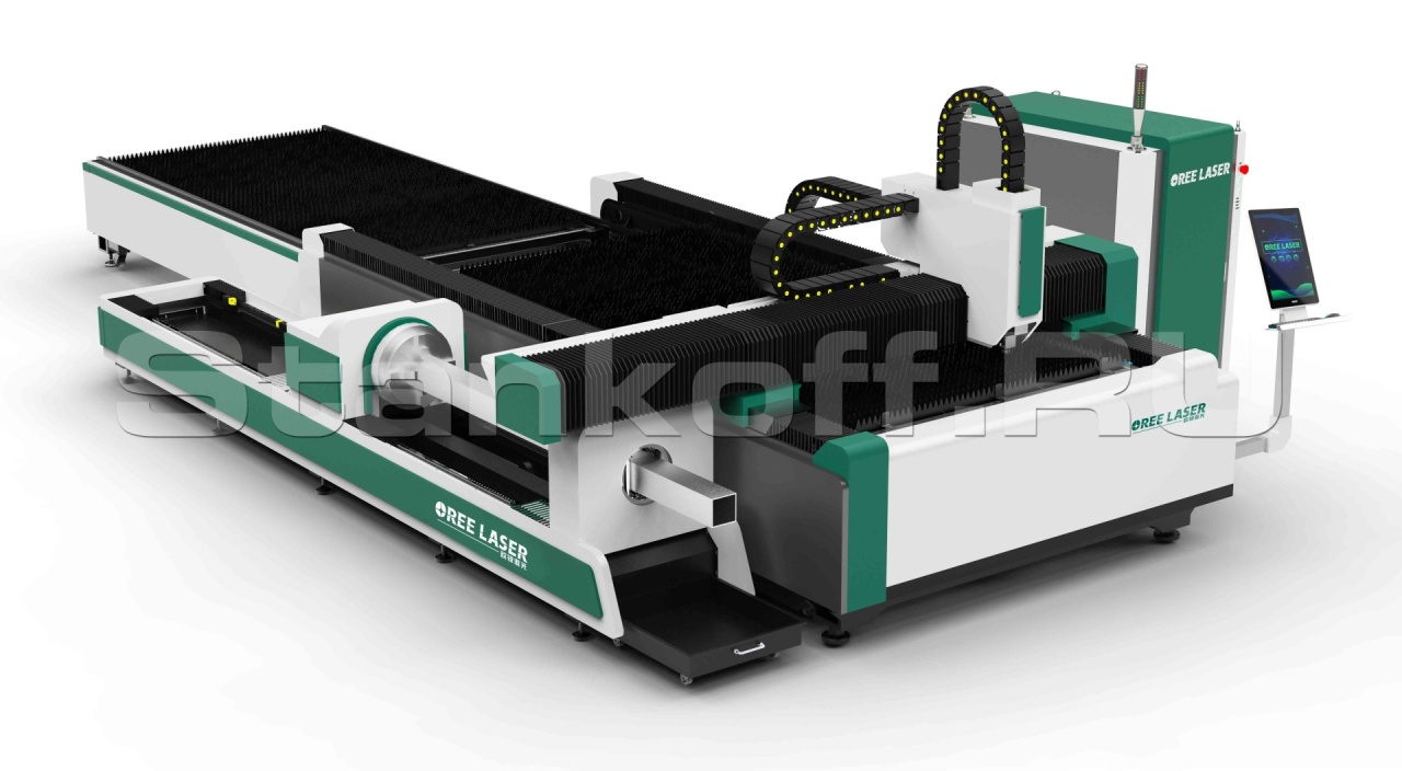

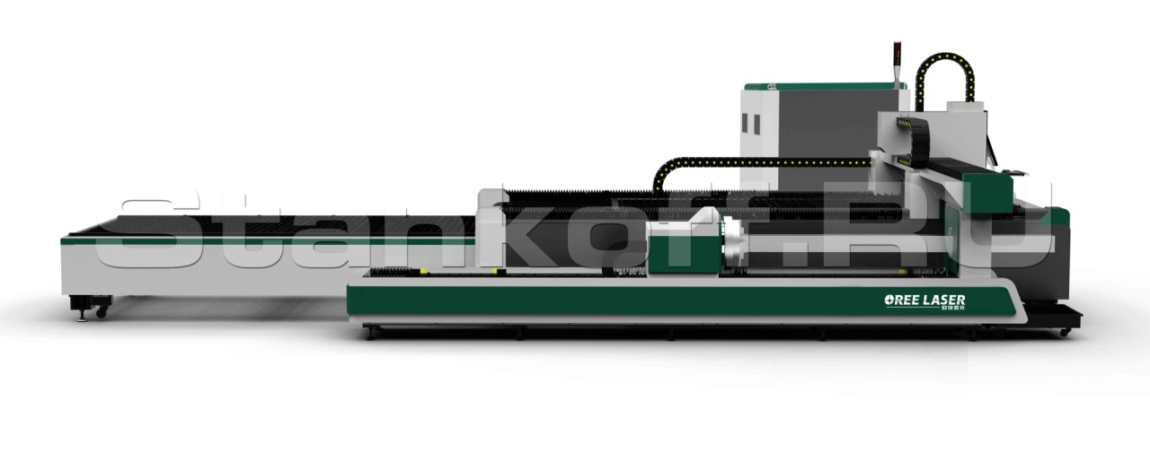

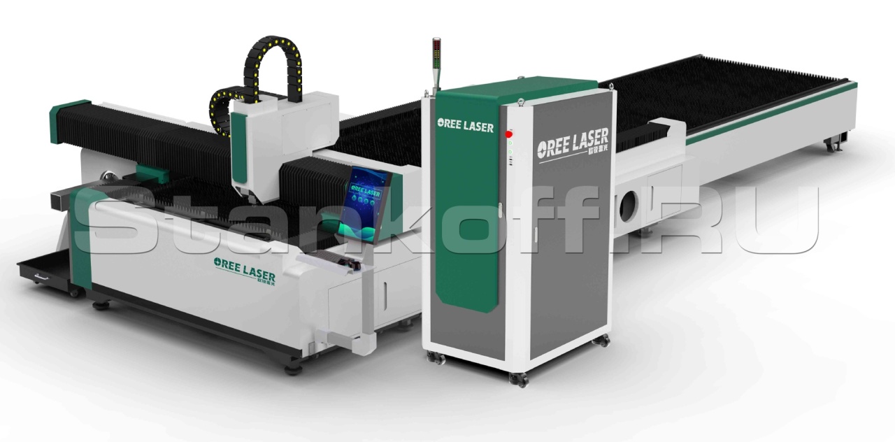

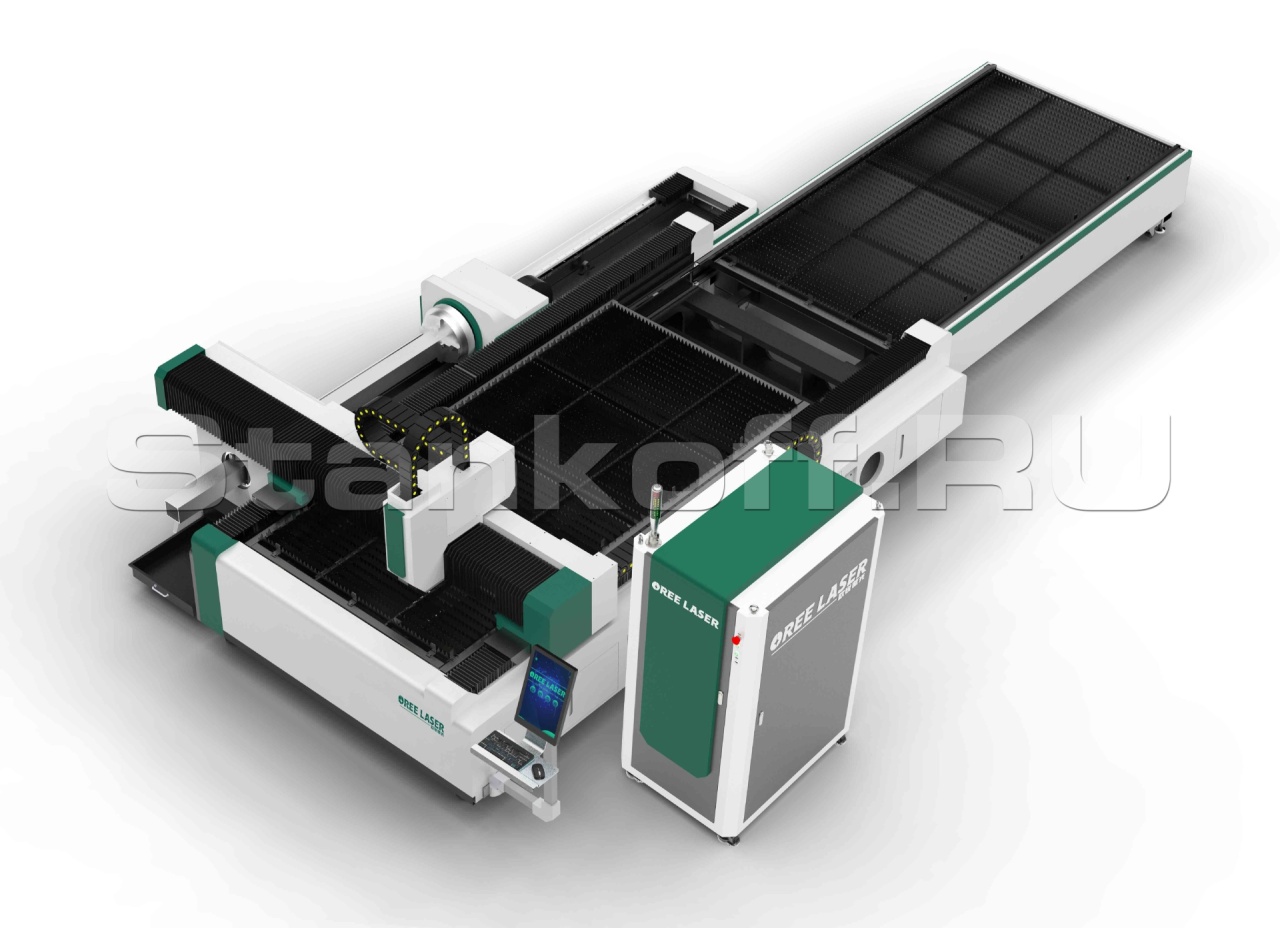

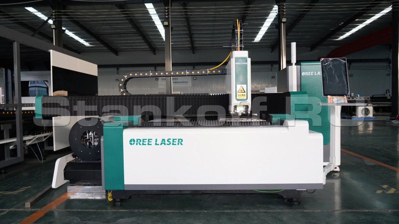

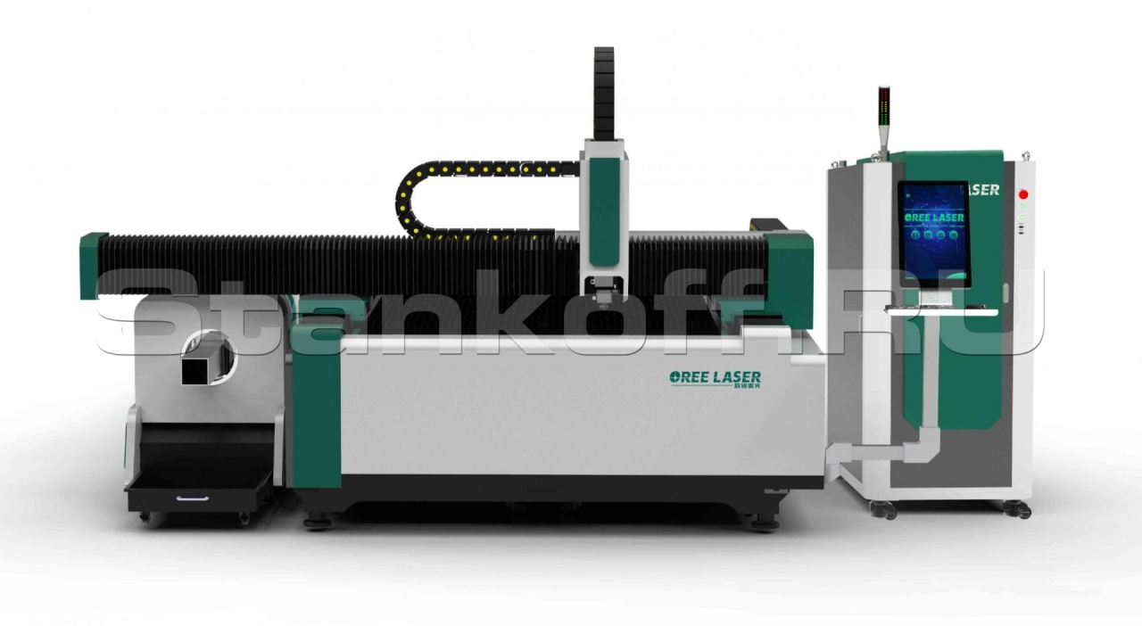

Установка оптоволоконной лазерной резки металлических листов и труб OR-ET1530/3000 IPG
Применение
Оптоволоконные лазеры на сегодняшний день являются очень популярным и высокоэффективным оборудованием для резки металла. Они применяются для резки различных металлов, таких как нержавеющая сталь, углеродистая сталь, алюминиевые листы, латунь, медь, оцинкованные пластины и т.д. В настоящее время оптоволоконные лазеры широко применяются в индустриях производства кухонной утвари, стальной мебели, лифтов и подъемников, автозапчастей и так далее.
В дополнение к резке листового металла, данный станок может широко применяться в промышленности для резки труб: круглых, овальных, прямоугольных, овальных, расширяющихся и тд. Наибольший диаметр круглых труб может достигать 220 мм.
Особенности
- Устойчивая к ускорениям и ударным нагрузкам станина;
- Высокая скорость и ускорение режущей головки;
- Сенсорный экран ЧПУ;
- Система управления CypCut;
- WiFi контролер для доступа в сеть;
- минимальная эксплуатационная стоимость;
- автоматическая регулировка высоты;
- программируемый редукционный газовый соленоид;
- лазер содержится внутри волоконно-оптического кабеля (зеркала не нуждаются в регулировке).

Особенности конструкции
Литая чугунная станина
Для изготовления литой станины используется высокопрочный чугун с шаровидным графитом. Высокое содержание углерода, высокая прочность на сжатие и высокая твердость. Сильное поглощение ударов и износостойкость. Низкая тепловая чувствительность и чувствительность к разрыву уменьшают потерю качества оборудования при использовании, поэтому точность станка может сохраняться в течение длительного времени без деформации в жизненном цикле.
Сменный стол
Время смены двух столов — 10 секПри смене вышестоящий стол заменяется на нижестоящий.
Работа двигателя сменных столов контролируется частотным преобразователем.
Модуль трубореза
Передний патрон труборезного механизма — электрический, задний патрон — пневматический. Автоматическая регулировка под диаметр обрабатываемых труб. Для синхронизации вращения переднего и заднего патронов используется двухсторонний привод.Труборез позволяет раскраивать металлические трубы квадратного, круглого, овального и D-образного сечения, а также позволяет резать полосу, профиля П-, L-, U- образной формы, диагональю 20 - 215 мм.
Литой алюминиевый портал
Портал 3-го поколения из алюминиевого сплава характеризуется высокой прочностью и легкостью конструкции. Высокая скорость резки и долговечность станка без деформации. На 50% легче стального.

Автономный электрический шкаф управления
Отдельный шкаф управления с комплектующими от ведущих мировых производителей

| Мощность лазера | 3000 Вт |
| Лазерный источник | IPG
| Длина волны | 1080 Нм |
| Обрабатываемая площадь листа (X,Y), мм | 3000x1500 |
| Длина труб, мм | 6000 |
| Диаметр круглых труб, мм | 20-220 |
| Диаметр квадратных труб, мм | 20-160 |
| Макс. нагрузка на труборез, кг | 200 |
| Макс. скорость резки | 120 м/мин |
| Макс. скорость холостого хода | 150 м/мин |
| Макс. ускорение | 0.8G |
| Точность позиционирования (X,Y,Z) | ±0,02 мм |
| Питание | 380В 50Гц/60Гц 60A
| Вес станка | 8000 кг |
| Габариты | 7900×2700×2100 мм |
