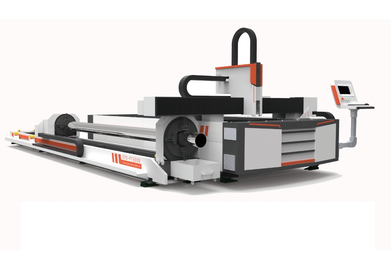

Установка волоконной лазерной резки листового металла и труб XTC-FT1325/2000 IPG
Применение
Применяется при обработке металлических листов и цилиндрических изделий из нержавеющей, углеродистой, марганцевой стали, латуни, алюминия и т.д.

Особенности конструкции
Сварная станина
Сварная станина
1. Вес станины 6,6 тонн, толщина стенок 18 мм
2. Практичная прочная конструкция
3. Благодаря отжигу станины, ее конструкция более устойчива и не подвергается деформации

Труборезный механизм
В труборезном механизме станка используются 3 серводвигателя, 3 мотор-редуктора и 2 ремня ГРМ. Ручные зажимные патроны регулируются в диапазоне 0 - 160 мм. Для круглых труб используются 3х кулачковые патроны, для квадратных труб 4х кулачковые патроны. Квадратные направляющие HIWIN (Тайвань) способствуют увеличению точности резки (в отличии от часто используемых на рынке круглых направляющих).
В процессе резки, особенно массивных труб, увеличение скорости серводвигателя вызывает тряску, что негативно сказывается на точности резки. В специально разработанной конструкции данного трубореза редуктор является первичным замедлителем, ремень ГРМ - вторичным. Эти два механизма замедления обеспечивают высокую эффективность и точность резки.
Отличительные особенности трубореза XTC-FT
