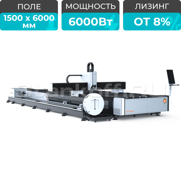

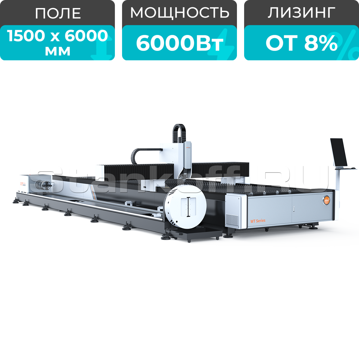

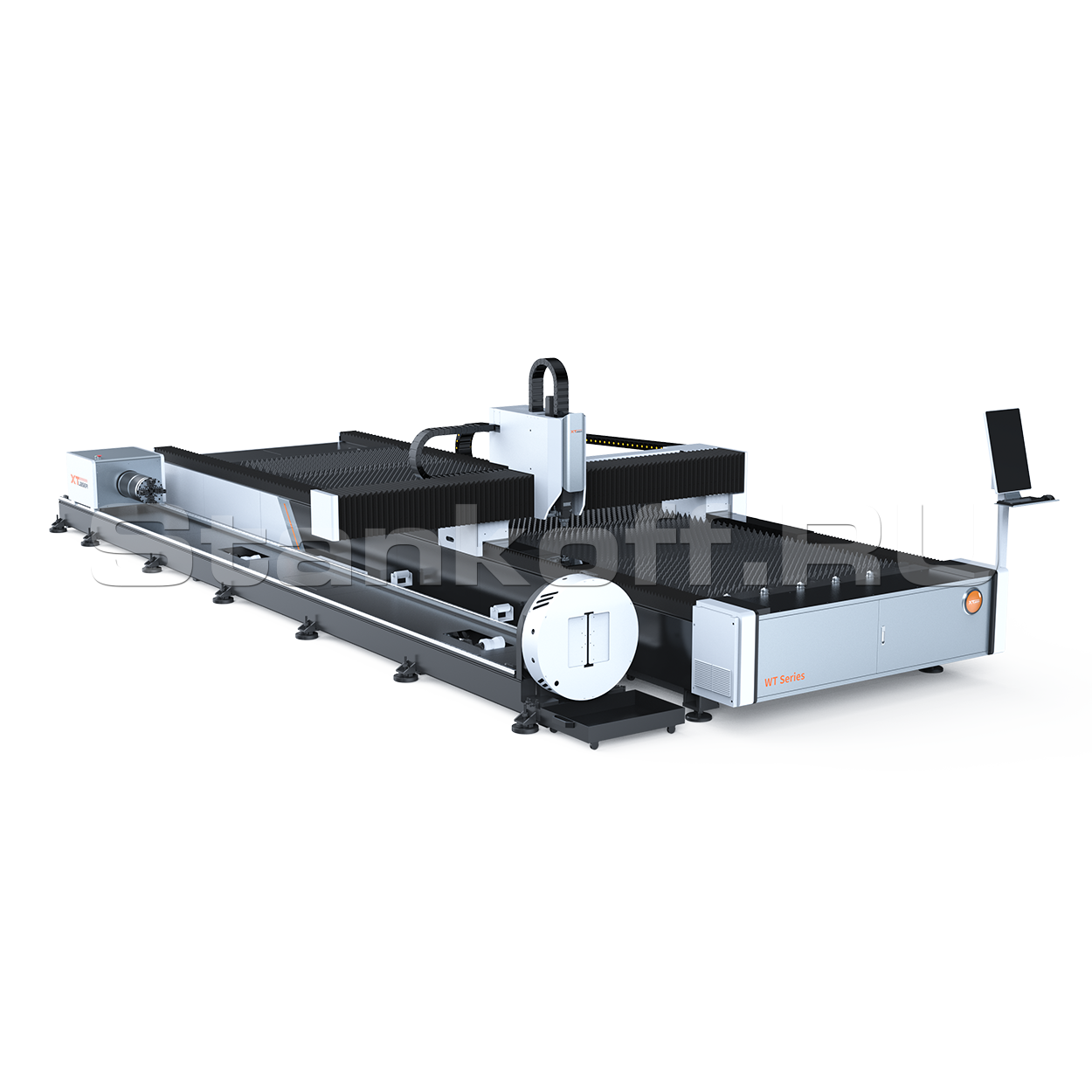

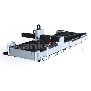

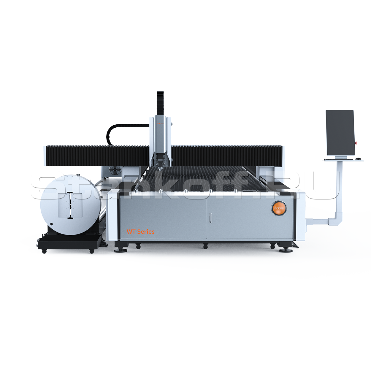

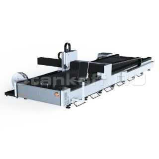

Оптоволоконный лазер для резки листового металла и труб XTC-1560WT/6000 Raycus
Применение
Оптоволоконные лазеры на сегодняшний день являются очень популярным и высокоэффективным оборудованием для резки металла. Они применяются для резки различных металлов, таких как нержавеющая сталь, углеродистая сталь, алюминиевые листы, латунь, медь, оцинкованные пластины и т.д. В настоящее время оптоволоконные лазеры широко применяются в индустриях производства кухонной утвари, стальной мебели, лифтов и подъемников, автозапчастей и так далее.
В дополнение к резке листового металла, данный станок может широко применяться в промышленности для резки труб: круглых, квадратных, прямоугольных. Наибольший диаметр труб может достигать 240 мм
Оптоволоконный станок лазерной резки является интегрированным комплектным оборудованием лазерной резки. Данное оборудование состоит из волоконной лазерной установки, холодильной камеры, волоконной режущей головки, отрезного станка, контрольной системы, системы водного и газового тракта, вытяжной системы и других деталей. Все узлы станка (оптические резонаторы, система управления ЧПУ, программное обеспечение, система перемещения и др.) поставляются всемирно известными своим качеством и разработками производителями.

Особенности конструкции
Тяжелая листовая станина
Станина сварена из высококачественной листовой стали и подвержена высокотемпературному отжигу. Все сварные швы выполняются исключительно в защитной атмосфере. Данная процедура обеспечивает долгий срок службы станка без механических деформаций.Листовая станина обладает значительными преимуществами по сравнению с станиной из труб, такими как больший вес, прочность и надежность, отсутствие вибраций при работе и, как следствие, обеспечивает стабильный, качественный и точный рез.
Литой алюминиевый портал
Высокопрочный литой портал 5-го поколения изготовлен из авиационного алюминия. Данный сплав отличается повышенной прочностью, легкостью, пластичностью и стойкостью к коррозии, благодаря особой методике закалки в течение длительного времени в агрессивной атмосферной среде, которую называют «эффектом старения».Металл портала подвергается прессованию весом в 4300т. После закалки его прочность может достигать класса T6, что является показателем максимальной твердости и прочности сплава. Характеристики сплава не только существенно увеличивают срок эксплуатации портала, но и значительно увеличивают скорость обработки материала.
Пневматические зажимные патроны
В 2 ~ 3 раза быстрее, чем традиционные электрические патроны.Автоматическая регулировка под диаметр обрабатываемых труб. Для синхронизации вращения переднего и заднего патронов используется двухсторонний привод.
Труборез позволяет раскраивать металлические трубы квадратного, круглого и квадратного сечения от 20 до 240 мм.
Механизм автоматической поддержки труб разработан для облегчения и улучшения работы с длинными и тяжелыми трубами.
Минимизация мертвого остатка
ЧПУ станка позволяет реализовать уменьшенный мёртвый остаток до 90мм по трубе. Портал перемещается в положение между задним и передним патроном труборезного модуля, труба остаётся зажатой только кулачками заднего патрона.
Ролики загрузки
На рабочем столе расположено несколько шаровых опор для облегчения легкости подачи. Еще одним способом подачи является ролик. После подключения газа ролик поднимается выше стола резки таким образом, чтобы обеспечить оптимальную подачу. Одним из важнейших преимуществ данной системы подачи является предотвращение царапин материала. Сокращает время погрузочно-разгрузочных работ на 10%.
Автоматизированная зональная система дымоудаления
Зональная система дымоудаления обеспечивается секционной конструкцией раскройного стола и встроенными вентиляционными каналами. В каждой секции расположены вытяжные отверстия с пневматическими клапанами, воронки для сбора шлака и выдвижные поддоны для удаления отходов. Пневмоклапаны автоматически открываются только в той секции стола, где в данный момент находится режущая голова, остальные клапаны в это время остаются закрытыми. Отходы, образовавшиеся в процессе резки, проваливаются между ламелями стола в воронки и оседают в выдвижных поддонах для сбора шлака.Такое решение позволяет уменьшить требования к производительности вентиляционной системы и обеспечивает максимальную эффективность очистки воздуха.
Металлическая защита гофры и кабельные цепи
Направляющие и косозубые рейки станка закрыты гофрозащитными кожухами с металлическими накладками. Обычно используется только тканевая гофра, которая со временем прогорает и перестает выполнять грязезащитную функцию. Металлические накладки служат для предотвращения попадания окалины, искр, стружки на тканевую основу. Благодаря этому металлическому панцирю многократно увеличивается срок службы гофрированных кожухов.Все кабели уложены в гибкие кабельные цепи.

| Мощность лазера, Вт | 6000 |
| Источник излучения | Raycus |
| Длина волны, Нм | 1080 |
| Качество луча, мрад | <0,373 |
| Срок службы лазерного источника, моточасов | 100000 |
| Толщина резки (нерж. сталь), мм | 8–10 |
| Толщина резки (углерод. сталь), мм | 16–20 |
| Минимальный диаметр круглых труб, мм | 10 |
| Максимальный диаметр круглых труб, мм | 240 |
| Минимальные стороны обработки квадрата, мм | 10 |
| Максимальные стороны обработки квадрата, мм | 240 |
| Рабочий диапазон листа (X), мм | 6100 |
| Рабочий диапазон листа (Y), мм | 1530 |
| Максимальная длина заготовки (трубы), мм | 6000 |
| Максимальный вес трубы, кг | 300 |
| Максимальная длина готовой детали, мм | 1000 |
| Минимальный остаток по трубе, мм | 300 / 90 |
| Максимальная скорость хода, м/мин | 100 |
| Ускорение, G | 0,8 |
| Мощность сервоприводов по оси X, Вт | 1000 |
| Мощность сервоприводов по оси Y, Вт | 1500 |
| Мощность сервоприводов по оси Z, Вт | 750 |
| Мощность переднего патрона, Вт | 2000 |
| Мощность заднего патрона, Вт | 1500 |
| Мощность подачи трубы, Вт | 1500 |
| Потребляемая мощность, кВт | 34 |
| Сила тока, A | 68 |
| Напряжение, В | 380 |
| Программное обеспечение | CypCut (FSCUT3000DE-M) |
| Графические форматы | AI; DXF; GBX; LXD; PLT |
| Рабочая температура, °C | 15–35 |
| Рабочая влажность, % | <75 |
| Внешнее исполнение | Открытый комбинированный с труборезом |
| Система смазки | Автоматическая |
