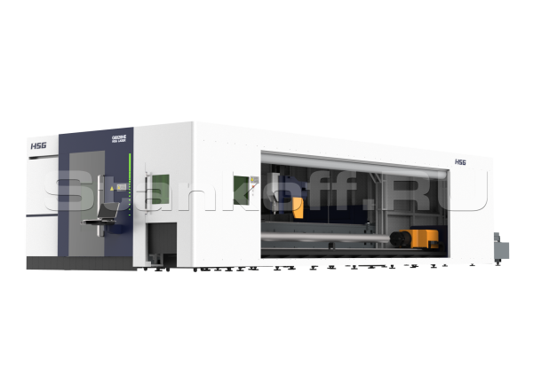

Оптоволоконный лазер для резки листовых металлов и труб HS-G6025HE-35HQ/12000 IPG
Станки сконструированы для обработки листовых металлов с максимальным размером до 6100х2550 мм и труб диаметром до 325 мм длиной до 6000 мм. Оснащены защитной кабиной. Конструкция основной части станка для резки листового металла основана на конструкции модели HS-G6025H. Конструкция и принцип работы труборезной части разработаны для максимальной точности резки.
Преимущества
- Расположение зажима для труб. Передний патрон изготовлен с применением специального алюминиевого сплава, уменьшающего вращательную инерцию. Для синхронизации вращения переднего и заднего патронов используется двухсторонний привод. Труба подается через задний патрон и через систему загрузки трубы продвигается вперед к переднему патрону, пока не достигнет зоны резания. Передний и задний патроны трубореза пневматические для более быстрой и легкой загрузки.
- Оборудованы профессиональной системой ЧПУ. Станки управляются двумя программами: HSGX2000S - для резки листа и TubePro для резки труб. Исходные данные импортируются в наиболее распространенном формате .DXF и могут быть созданы во многих популярных программах.

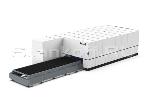

- Верхний и нижний сменные столы. Сокращенное время смены столов.
- Стабильность резки - машина не трясется в процессе резки.
- Удобство работы. Функция автоматической коррекции сдвигов, функция автоматической центрации труб. Очень продуманная, удобная и практичная система.
- В дополнение к резке листового металла, станок может широко применяться в промышленности для резки труб:круглых, овальных, прямоугольных, овальных, расширяющихся и тд. Наибольший диаметр круглых труб может достигать 325 мм, квадратных труб 230х230 мм.
- При производстве станины сперва происходит ее подогрев до температуры 600°C и последующее постепенное охлаждение согласно заранее определенной схеме в течение 24 часов в охлаждающей камере. Дальнейшая обработка производится на специальном фрезерном станке длиной 8 метров. Все сварные швы выполняются исключительно в атмосфере защитных газов. Данная процедура гарантирует отсутствие механических деформаций на протяжении длительного времени. Зубчатая рейка и направляющие имеют защиту от перемещений при отсутствии масла и от попадания пыли, что увеличивает срок службы элементов передачи и обеспечивает точность перемещений в процессе резки.

Особенности конструкции
Защитная кабина стандарта CE
Защитная кабина обеспечивает безопасность работы и исключает загрязнение. Смотровое окно выполнено из специального защитного стекла по европейским стандартам CE. Дым, образующийся в результате резки, проходит через систему фильтров внутри кабины, тем самым обеспечивается экологически чистая резка без загрязнения внешней среды.
Листовая станина
Станина со сменными столами выполнена из листовой стали с толщиной стенки 40 мм. Тип стали — марганцевая. Вес станка с такой станиной достигает 22,5 тонн. При производстве станины сперва происходит ее подогрев до температуры 600°C и последующее постепенное охлаждение согласно заранее определенной схеме в течение 24 часов в охлаждающей камере. Дальнейшая обработка производится на специальном фрезерном станке длиной 8 метров. Все сварные швы выполняются исключительно в защитной атмосфере. Данная процедура обеспечивает долгий срок службы станка без механических деформаций.
Автоматизированная зональная система дымоудаления
Зональная система дымоудаления обеспечивается секционной конструкцией раскройного стола и встроенными вентиляционными каналами. В каждой секции расположены вытяжные отверстия с пневматическими клапанами, воронки для сбора шлака и выдвижные поддоны для удаления отходов. Пневмоклапаны автоматически открываются только в той секции стола, где в данный момент находится режущая голова, остальные клапаны в это время остаются закрытыми. Отходы, образовавшиеся в процессе резки, проваливаются между ламелями стола в воронки и оседают в выдвижных поддонах для сбора шлака.Такое решение позволяет уменьшить требования к производительности вентиляционной системы и обеспечивает максимальную эффективность очистки воздуха.

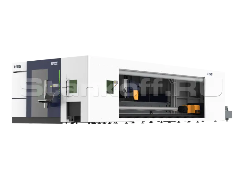

Пневматические зажимные патроны
Передний и задний патроны труборезного механизма пневматические для более быстрой и легкой загрузки. Для синхронизации вращения переднего и заднего патронов используется двухсторонний привод.

| Лазерный источник | |
| Мощность лазера | 12 000 Вт |
| Лазерный источник | IPG
| Длина волны | 1065 Нм |
| Срок службы | 100 000 моточасов |
| Станок | |
| Ход по оси X | 2550 мм |
| Ход по оси Y | 6100 мм |
| Ход по оси Z | 270 мм |
| Длина труб | 6000 мм |
| Диаметр круглых труб | 20-325 мм |
| Диаметр квадратных труб | 20-230 мм |
| Макс. скорость холостого хода | 170 м/мин |
| Ускорение | 1.5G |
| Точность позиционирования | ±0,03 мм |
| Напряжение | 380 В 3 фазы |
| Частота тока | 50 Гц |
| Рабочая температура | 15 - 40 °C |
| Рабочая влажность | <75 %90> |
| Программное обеспечение | HSGX2000S / TubePro |
| Графические форматы | DXF, PLT, Ai, LXD, GBX, NC G-kod |
| Исполнение | в защитной кабине |
| Максимальная нагрузка на основной стол | 2800 кг |
| Максимальная нагрузка на труборез | 200 кг |
| Вес станка | 22 000 кг |
| Габаритные размеры | 16000×4090×2400 мм |
