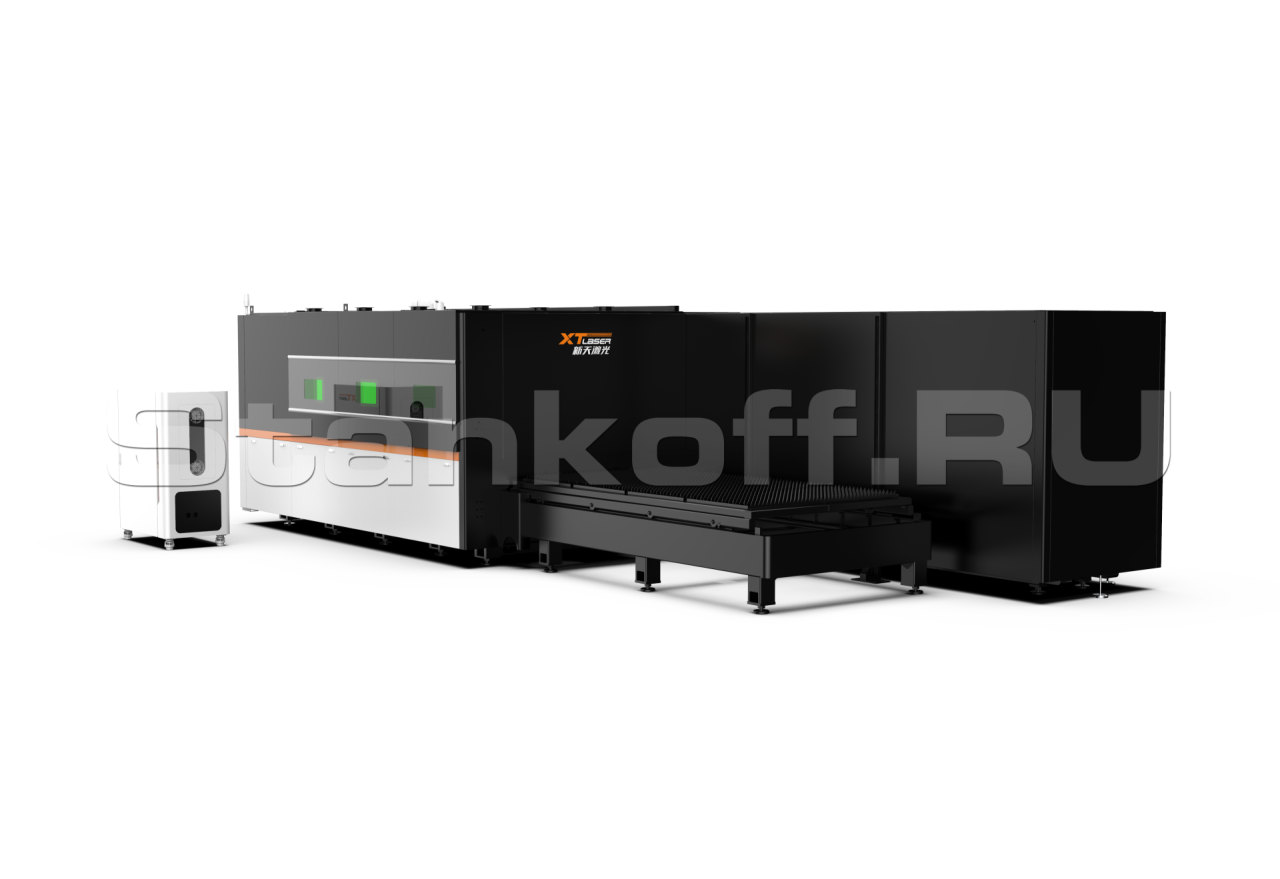

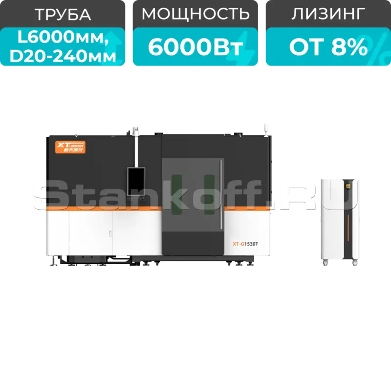

Оптоволоконный лазер в кабине для листов и труб XTC-1530GT/6000 Raycus
Рекомендуем предложения
Оптоволоконные лазеры на сегодняшний день являются очень популярным и высокоэффективным оборудованием для резки металла. Они применяются для резки различных металлов, таких как нержавеющая сталь. В настоящее время оптоволоконные лазеры широко применяются в индустриях производства кухонной утвари, стальной мебели, лифтов и подъемников, автозапчастей и так далее.
В дополнение к резке листового металла, данный станок может широко применяться в промышленности для резки труб: круглых, овальных, прямоугольных, овальных, расширяющихся и тд. Наибольший диаметр круглых труб может достигать 240 мм.
Оптоволоконный станок лазерной резки является интегрированным комплектным оборудованием лазерной резки. Данное оборудование состоит из волоконной лазерной установки, холодильной камеры, волоконной режущей головки, отрезного станка, контрольной системы, системы водного и газового тракта, вытяжной системы и других деталей. Все узлы станка (оптические резонаторы, система управления ЧПУ, программное обеспечение, система перемещения и др.) поставляются всемирно известными своим качеством и разработками производителями.

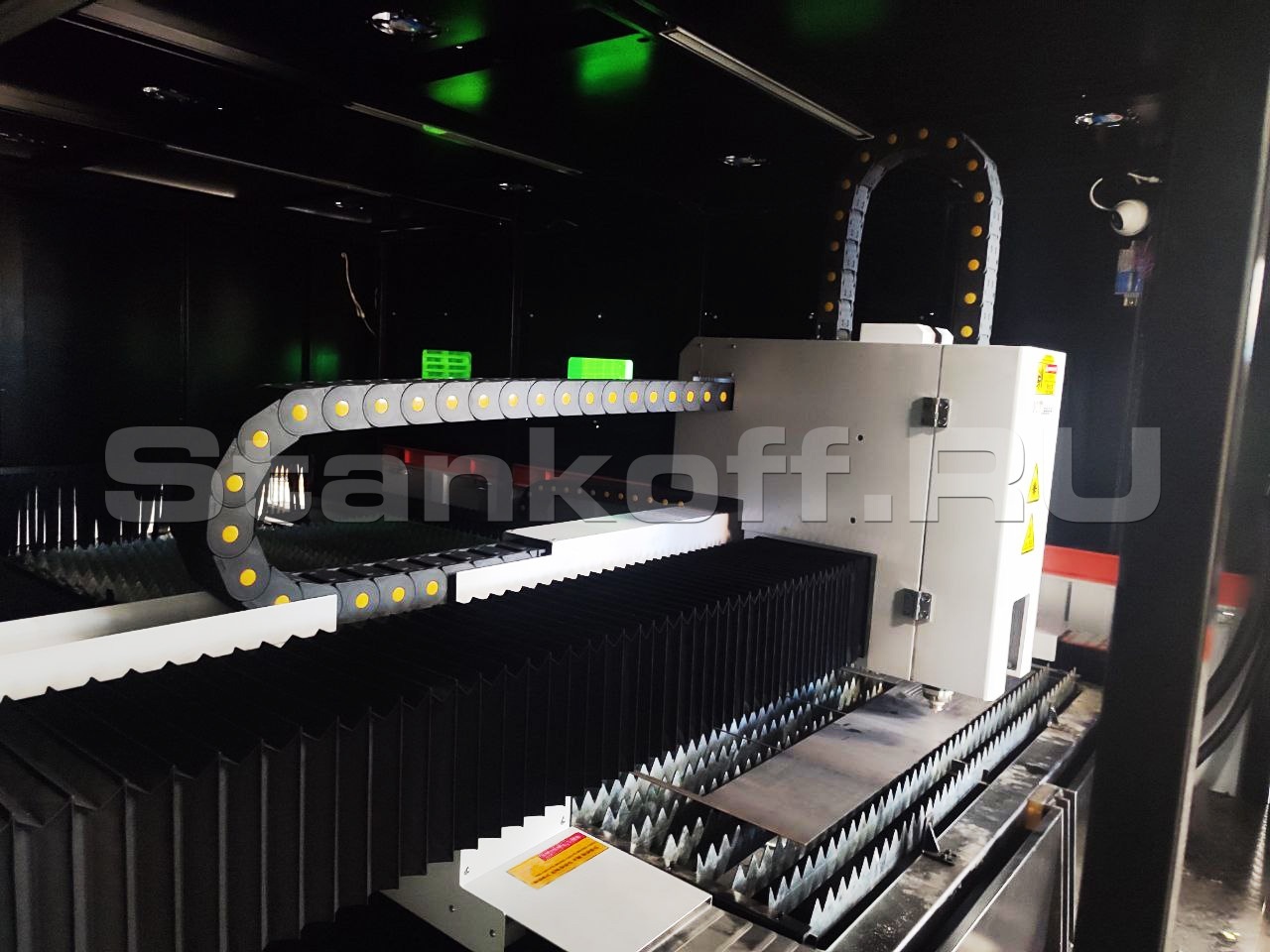

Особенности конструкции
Защитная кабина
Защитная кабина обеспечивает безопасность работы и исключает загрязнение.Смотровое окно выполнено из специального защитного стекла по европейским стандартам CE.
Дым, образующийся в результате резки, проходит через систему фильтров внутри кабины, тем самым обеспечивается экологически чистая резка без загрязнения внешней среды.
Тяжелая листовая станина из стали
Станина сварена из высококачественной листовой стали и подвержена высокотемпературному отжигу. Все сварные швы выполняются исключительно в защитной атмосфере. Данная процедура обеспечивает долгий срок службы станка без механических деформаций.Листовая станина обладает значительными преимуществами по сравнению с станиной из труб, такими как больший вес, прочность и надежность, отсутствие вибраций при работе и, как следствие, обеспечивает стабильный, качественный и точный рез.

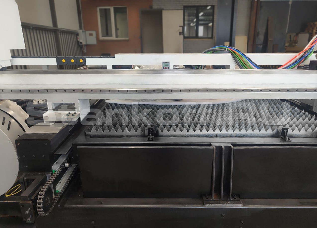

Пневматические зажимные патроны
В 2 ~ 3 раза быстрее, чем традиционные электрические патроны.Автоматическая регулировка под диаметр обрабатываемых труб. Для синхронизации вращения переднего и заднего патронов используется двухсторонний привод.

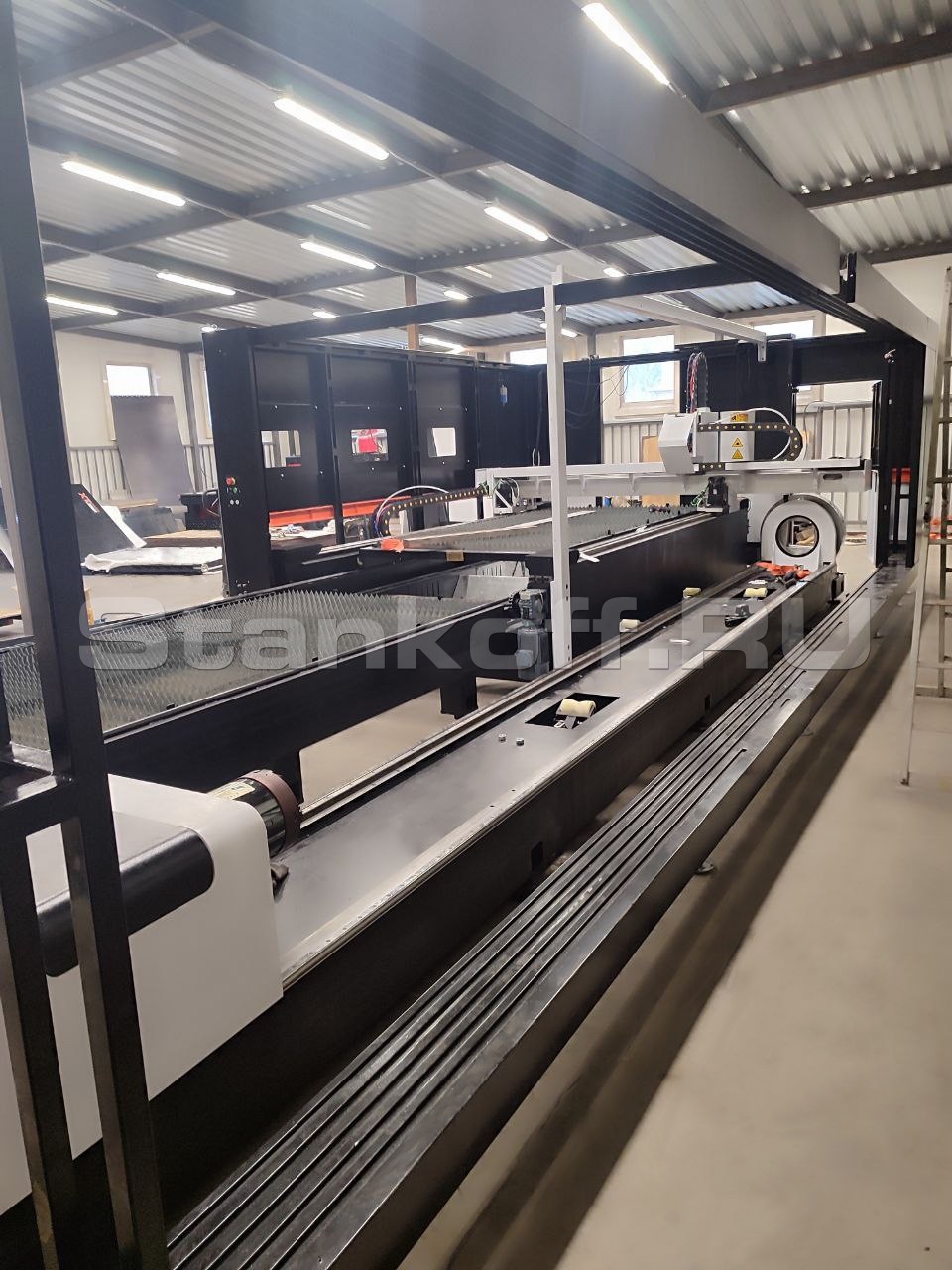

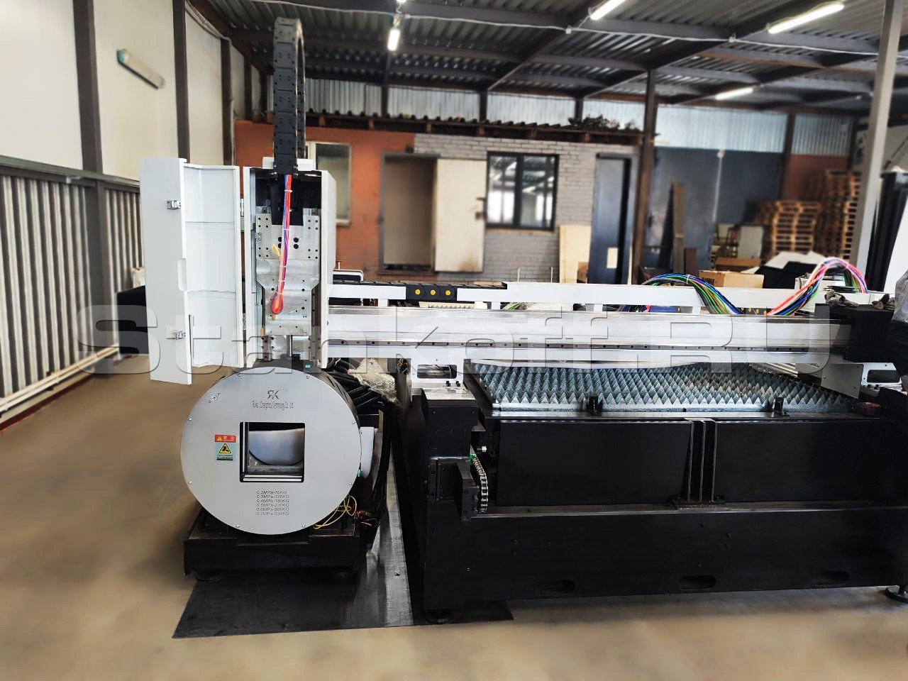

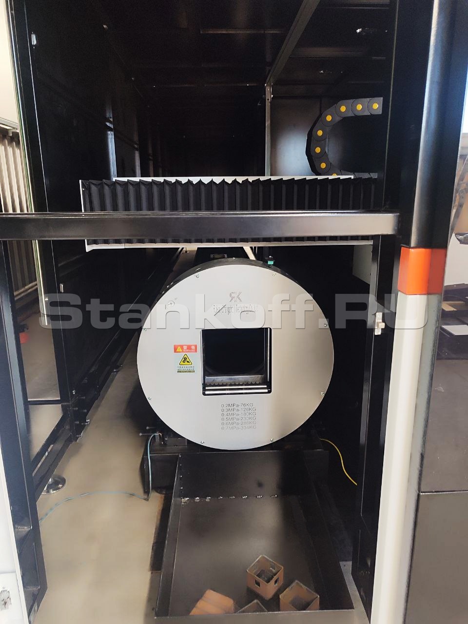

Труборез позволяет раскраивать металлические трубы квадратного, круглого, овального и D-образного сечения, а также позволяет резать полосу, профиля П-, L-, U- образной формы, диагональю 20 - 240 мм.
Механизм автоматической поддержки труб разработан для облегчения и улучшения работы с длинными и тяжелыми трубами.
Модуль трубореза поставляется в двух размерах: для заготовок длиной 3 и 6 метров.
Сменный стол
Наличие сменного стола, обеспечивает увеличение производительности в несколько раз, и позволяет выполнять резку практически без остановки. Смена происходит в автоматическом режиме. Скорость переключения паллет составляет всего 10 секунд.

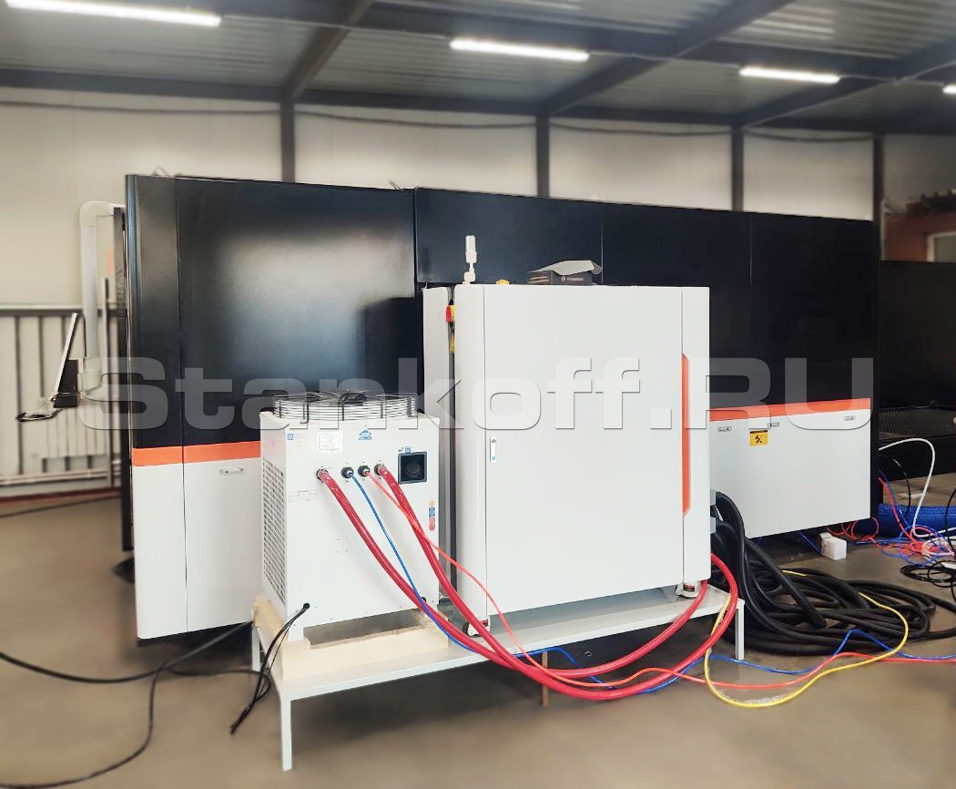

Отдельностоящий электрошкаф
• ПыленепроницаемыйВсе электрические компоненты и лазерный источник встроены в шкаф с пыленепроницаемой конструкцией для продления срока службы электрических компонентов.
• Автоматический термостат
Электрошкаф оборудован кондиционером для автоматического поддержания постоянной температуры. Это может предотвратить чрезмерное температурное повреждение компонентов в летнее время.

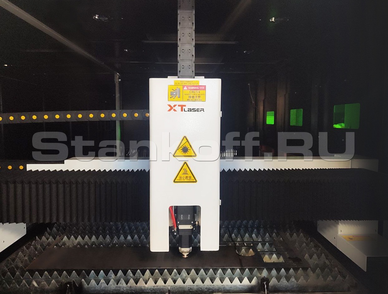

Режущая голова с автофокусом BOCI BLT421
BLT421 имеет множество инновационных технологических функций, направленных как на защиту от поломок, так и на эффективность, скорость и качество лазерной резки.Улучшенная система фокусировки предусматривает перемещение фокусных и коллиматорных линз со скоростью 30м/мин, что значительно уменьшает задержку перед резкой. Емкостный датчик позволяет отслеживать металлические детали на 360 градусов от головки, что позволяет скорректировать ее положение при переезде между деталями в случае, если возможно столкновение. Инновационная система обратной связи эффективно связывается с управляющей программой в реальном времени выводит на экран все показатели головки, а также способна полностью приостановить процесс резки при отсутствии или недостаточном давлении режущего газа, а при ухудшении качества резки, система самостоятельно скорректирует давление режущего газа в ту или иную сторону.
• Интерфейс: QBH, EOC
• Фокусное расстояние: 150/200 мм
• Диапазон автофокусировки: ±50 мм
• Размер: 404x122 мм
• Вес: 5,5 кг
