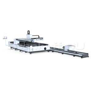

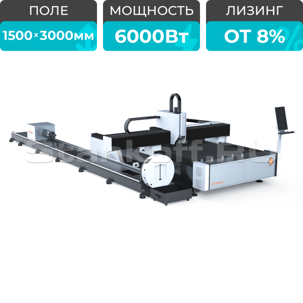

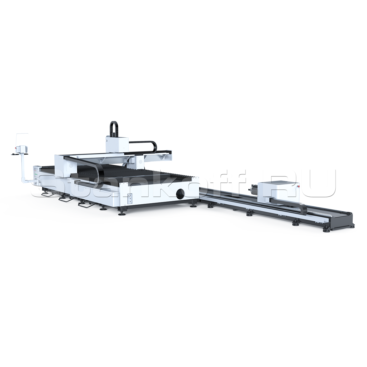

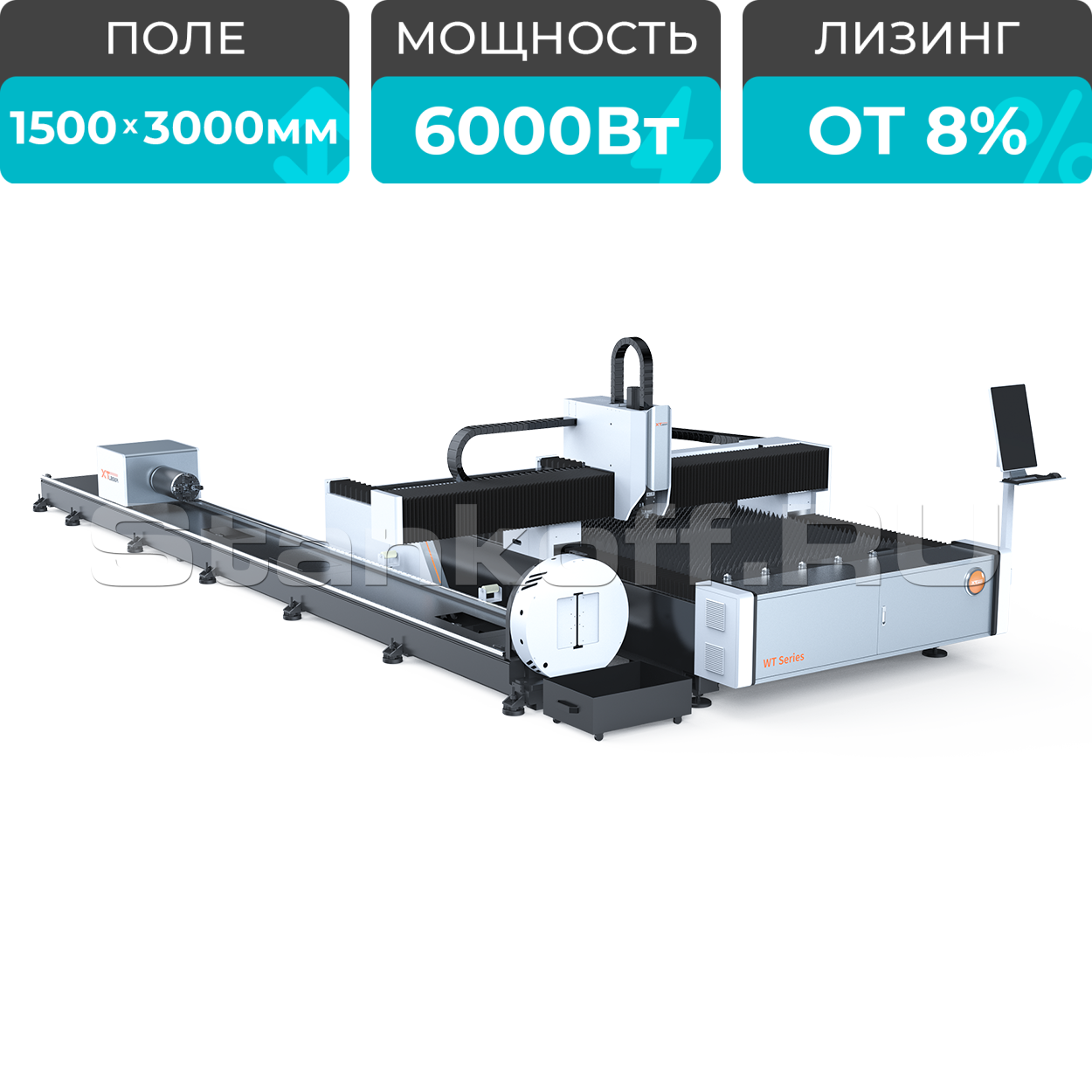

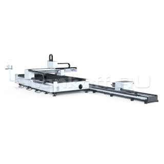

Оптоволоконный лазерный станок для резки листов и труб XTC-1530WT/6000 Raycus
Применение
Оптоволоконные лазеры на сегодняшний день являются очень популярным и высокоэффективным оборудованием для резки металла. Они применяются для резки различных металлов, таких как нержавеющая сталь, углеродистая сталь, алюминиевые листы, латунь, медь, оцинкованные пластины и т.д. В настоящее время оптоволоконные лазеры широко применяются в индустриях производства кухонной утвари, стальной мебели, лифтов и подъемников, автозапчастей и так далее.
В дополнение к резке листового металла, данный станок может широко применяться в промышленности для резки труб: круглых, квадратных, прямоугольных. Наибольший диаметр труб может достигать 240 мм
Оптоволоконный станок лазерной резки является интегрированным комплектным оборудованием лазерной резки. Данное оборудование состоит из волоконной лазерной установки, холодильной камеры, волоконной режущей головки, отрезного станка, контрольной системы, системы водного и газового тракта, вытяжной системы и других деталей. Все узлы станка (оптические резонаторы, система управления ЧПУ, программное обеспечение, система перемещения и др.) поставляются всемирно известными своим качеством и разработками производителями.

Особенности конструкции
Тяжелая листовая станина
Станина сварена из высококачественной листовой стали и подвержена высокотемпературному отжигу. Все сварные швы выполняются исключительно в защитной атмосфере. Данная процедура обеспечивает долгий срок службы станка без механических деформаций.Листовая станина обладает значительными преимуществами по сравнению с станиной из труб, такими как больший вес, прочность и надежность, отсутствие вибраций при работе и, как следствие, обеспечивает стабильный, качественный и точный рез.
Литой алюминиевый портал
Высокопрочный литой портал 5-го поколения изготовлен из авиационного алюминия. Данный сплав отличается повышенной прочностью, легкостью, пластичностью и стойкостью к коррозии, благодаря особой методике закалки в течение длительного времени в агрессивной атмосферной среде, которую называют «эффектом старения».Металл портала подвергается прессованию весом в 4300т. После закалки его прочность может достигать класса T6, что является показателем максимальной твердости и прочности сплава. Характеристики сплава не только существенно увеличивают срок эксплуатации портала, но и значительно увеличивают скорость обработки материала.
Пневматические зажимные патроны
В 2 ~ 3 раза быстрее, чем традиционные электрические патроны.Автоматическая регулировка под диаметр обрабатываемых труб. Для синхронизации вращения переднего и заднего патронов используется двухсторонний привод.
Труборез позволяет раскраивать металлические трубы квадратного, круглого и квадратного сечения от 20 до 240 мм.
Механизм автоматической поддержки труб разработан для облегчения и улучшения работы с длинными и тяжелыми трубами.
Минимизация мертвого остатка
ЧПУ станка позволяет реализовать уменьшенный мёртвый остаток до 90мм по трубе. Портал перемещается в положение между задним и передним патроном труборезного модуля, труба остаётся зажатой только кулачками заднего патрона.

| Лазерный источник | |
| Мощность лазера, Вт | 6000 |
| Источник излучения | Raycus |
| Длина волн, Нм | 1080 |
| Качество луча, мрад | <0,373 |
| Срок службы лазерного источника, моточасов | 100000 |
| Параметры обработки | |
| Толщина нерж. сталь, мм | 8-10 |
| Толщина углерод. сталь, мм | 16-20 |
| Минимальный диаметр круглых труб, мм | 10 |
| Максимальный диаметр круглых труб, мм | 240 |
| Минимальные стороны обработки квадрата, мм | 10 |
| Максимальные стороны обработки квадрата, мм | 240 |
| Рабочий диапазон листа (X), мм | 3050 |
| Рабочий диапазон листа (Y), мм | 1530 |
| Максимальная нагрузка на стол, кг | 950 |
| Максимальный вес трубы, кг | 300 |
| Максимальная длина трубы, мм | 6000 |
| Максимальная длина готовой детали, мм | 1000 |
| Минимальный остаток по трубе, мм | 90 |
| Стандартный остаток по трубе, мм | 300 |
| Скоростные характеристики | |
| Максимальная скорость хода, м/мин | 100 |
| Ускорение, G | 0,8 |
| Электропитание | |
| Мощность сервоприводов по оси X, Вт | 1000 |
| Мощность сервоприводов по оси Y, Вт | 1500 |
| Мощность сервоприводов по оси Z, Вт | 750 |
| Мощность переднего патрона, Вт | 2000 |
| Мощность заднего патрона, Вт | 1500 |
| Мощность подачи трубы, Вт | 1500 |
| Потребляемая мощность, кВт | 34 |
| Сила тока, A | 68 |
| Напряжение, В | 380 |
| Программно-аппаратные характеристики | |
| Программное обеспечение | TubePro; Cypcut (FSCUT3000DE-M) |
| Графические форматы | AI; DXF; GBX; LXD; PLT |
| Рабочие условия | |
| Рабочая температура, °С | 15 - 35 |
| Исполнение | |
| Внешнее исполнение | Открытый комбинированный с труборезом |
| Габаритные размеры | |
| Вес нетто, кг | 3700 |
