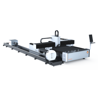

Оптоволоконный лазерный станок для резки листов и труб SENFENG SF-3015C/3000 Raycus
Оптоволоконный лазерный станок для резки листов и труб SF-3015C/3000 Raycus – компактная и доступная модель для резки листового металла от 3050x1530 до 6050x2030 мм и труб малого и среднего диаметра 20–220 мм. Станок выполнен в комбинированной компоновке, объединяющей зоны обработки листов и труб в одной конструкции, что снижает занимаемую площадь, первоначальные вложения и эксплуатационные расходы. Оборудование оснащено высокопрочной станиной, алюминиевой балкой, системой автоматической фокусировки и интеллектуальной системой слежения. Подходит для стартапов и небольших производств. Модель сертифицирована по стандартам CE и FDA.
