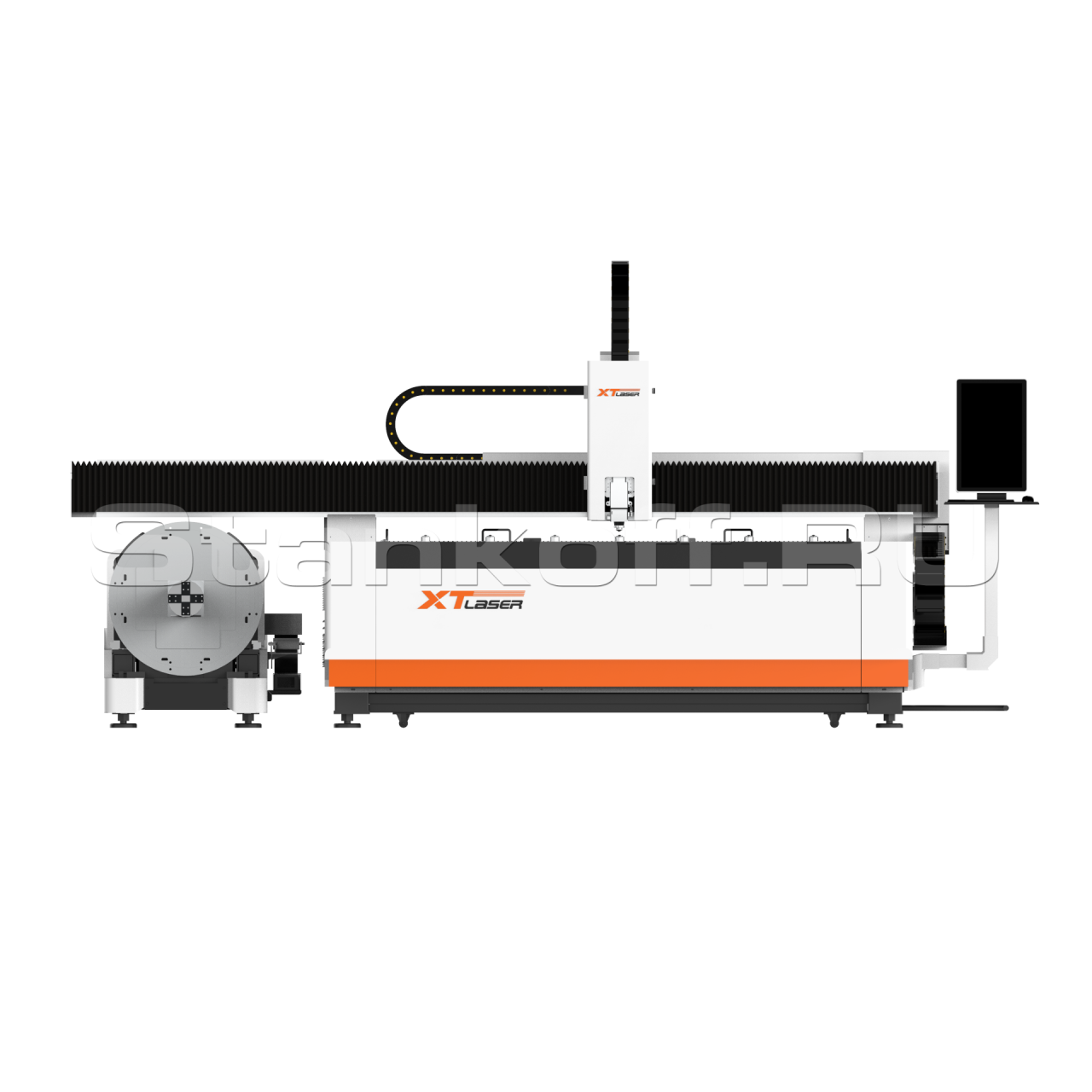

| Мощность лазера | 3000 Вт |
| Лазерный источник | Raycus/Reci |
| Длина волн | 1080 Нм |
| Качество луча | <0,373 мрад |
| Срок службы лазерного источника | 100 000 моточасов |
| Обрабатываемая площадь листа | 6000x1500 мм |
| Ход по оси Z | 300 мм |
| Диаметр круглых труб | 20-240 мм |
| Макс. скорость холостого хода | 100 м/мин |
| Макс. нагрузка на стол | 1000 кг |
| Макс. нагрузка на труборез | 100 кг |
| Ускорение | 1.2G |
| Точность позиционирования | ±0,02 мм |
| Питание | 3 фазы 380В 50Гц/60Гц |
| Мощность сервоприводов | обработка листа: ось X - 1300Вт, ось Y - 2х1500Вт, ось Z - 400Вт обработка труб: передний патрон - 2000Вт; задний патрон - 1500Вт; подача трубы - 1500Вт |
| Рабочая температура | 15 - 35 °C |
| Рабочая влажность | <75 % |
| Графические форматы | DXF, PLT, Ai, LXD, GBX и др |
| Исполнение | открытое |
| Габариты | 8950×4510×2000 мм |
