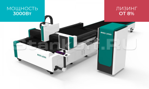

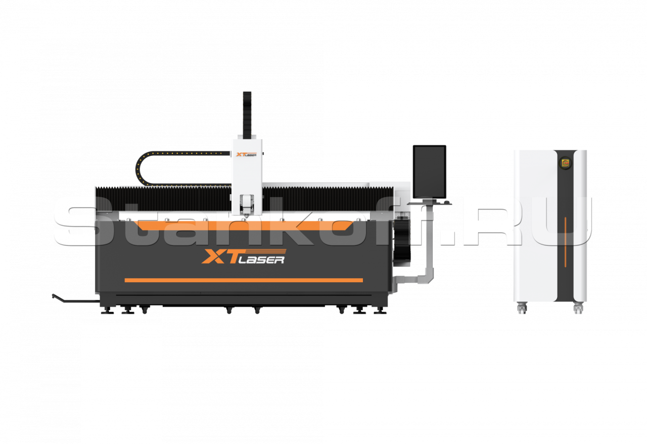

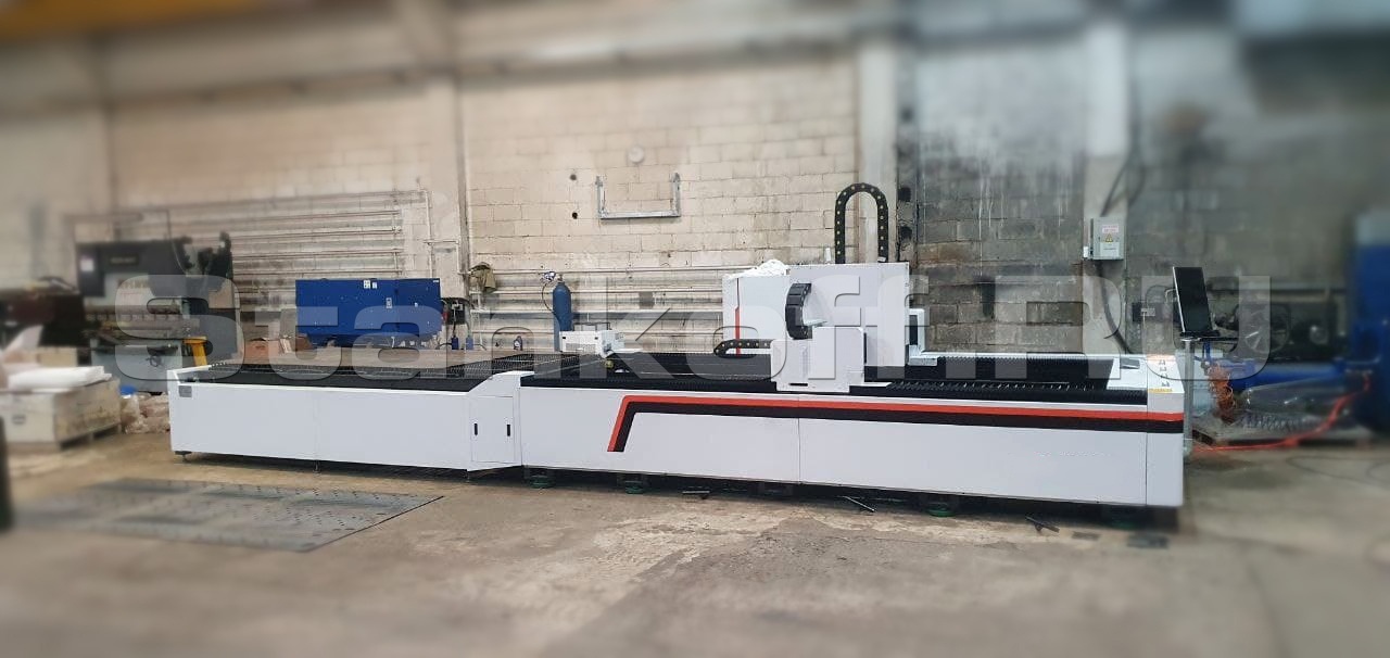

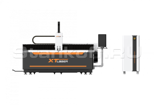

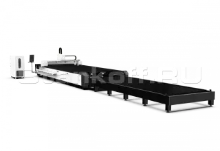

Оптоволоконный лазер для резки металла со сменным столом XTC-1560E/6000 Raycus
Применение
Оптоволоконные лазеры на сегодняшний день являются очень популярным и высокоэффективным оборудованием для резки металла. Они применяются для резки различных металлов, таких как нержавеющая, углеродистая, легированная, кремнистая сталь, алюминиевые листы, латунь, медь, оцинкованные пластины и т.д. В настоящее время оптоволоконные лазеры широко применяются в индустриях производства кухонной утвари, стальной мебели, лифтов и подъемников, автозапчастей и так далее.
Оптоволоконный станок лазерной резки является интегрированным комплектным оборудованием лазерной резки. Данное оборудование состоит из волоконной лазерной установки, холодильной камеры, волоконной режущей головки, отрезного станка, контрольной системы, системы водного и газового тракта, вытяжной системы и других деталей. Все узлы станка (оптические резонаторы, система управления ЧПУ, программное обеспечение, система перемещения и др.) поставляются всемирно известными своим качеством и разработками производителями.
Комплектация
Режущая голова с автофокусом
BOCI (Китай)
Зубчатая передача «шестерня-рейка» T-Win (Тайвань)
Высокоточные направляющие PEK (Италия)
Сервопривод и привод
Yaskawa (Япония)
Редуктор Taifu (Китай)
Источник излучения Raycus (Китай)
Система ЧПУ и софт Cypcut (Китай)
Водяное охлаждение - чиллер
Нanli / S&A (Китай)
Пропорциональный клапан Aventics (Германия)
Электрические компоненты Schneider (Франция)
Зональная система дымоудаления
Вентилятор
Стабилизатор напряжения в подарок!

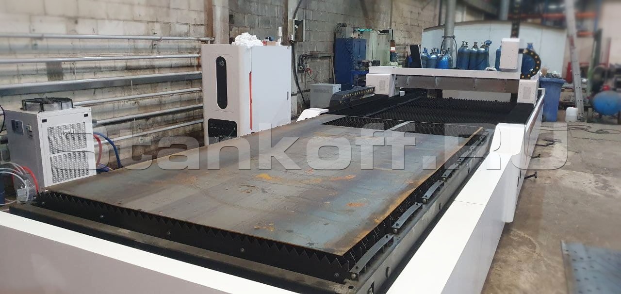

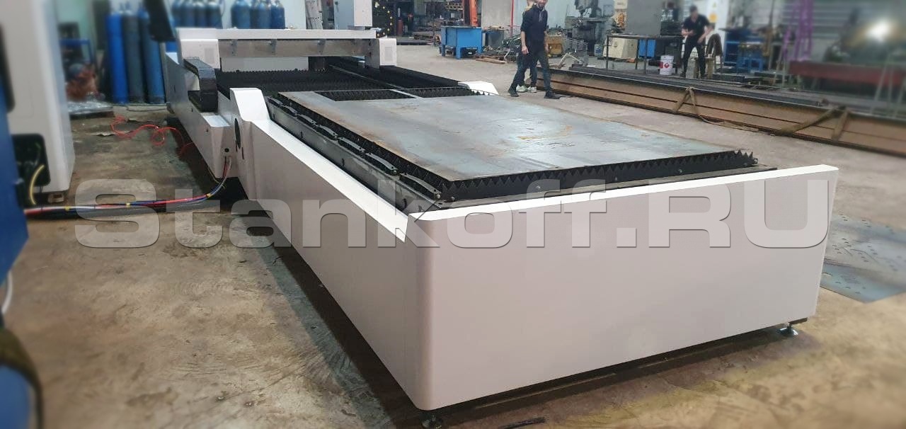

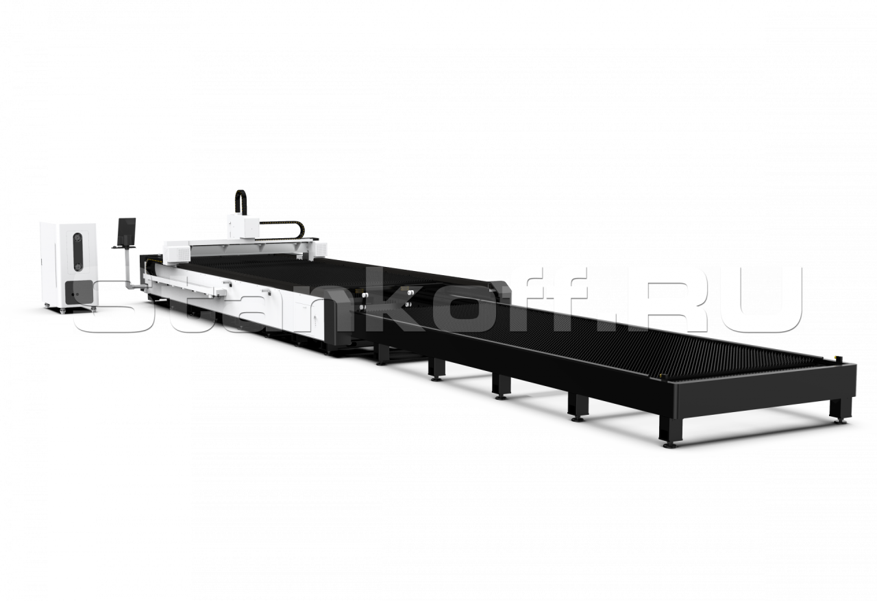

Сменный стол
Сменный стол
Наличие сменного стола, обеспечивает увеличение производительности в несколько раз, и позволяет выполнять резку практически без остановки. Смена происходит в автоматическом режиме. Скорость переключения паллет составляет всего 10 секунд.

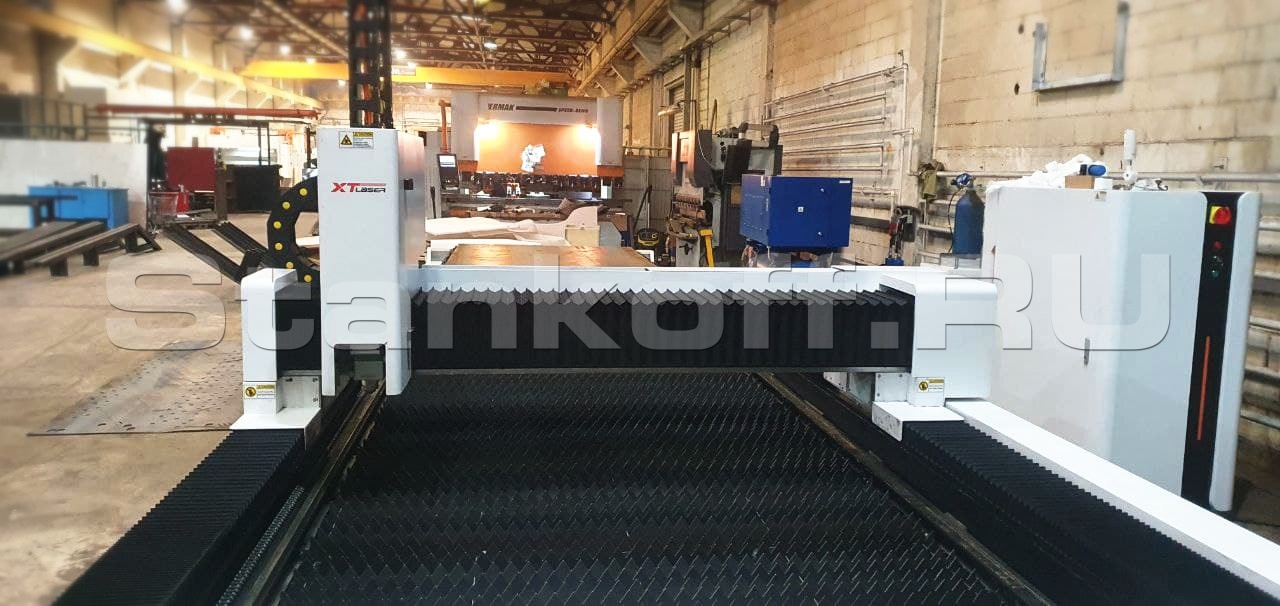

Литой алюминиевый портал
Высокопрочный литой портал 5-го поколения изготовлен из авиационного алюминия. Данный сплав отличается повышенной прочностью, легкостью, пластичностью и стойкостью к коррозии, благодаря особой методике закалки в течение длительного времени в агрессивной атмосферной среде, которую называют «эффектом старения».
Металл портала подвергается прессованию весом в 4300т. После закалки его прочность может достигать класса T6, что является показателем максимальной твердости и прочности сплава. Характеристики сплава не только существенно увеличивают срок эксплуатации портала, но и значительно увеличивают скорость обработки материала.

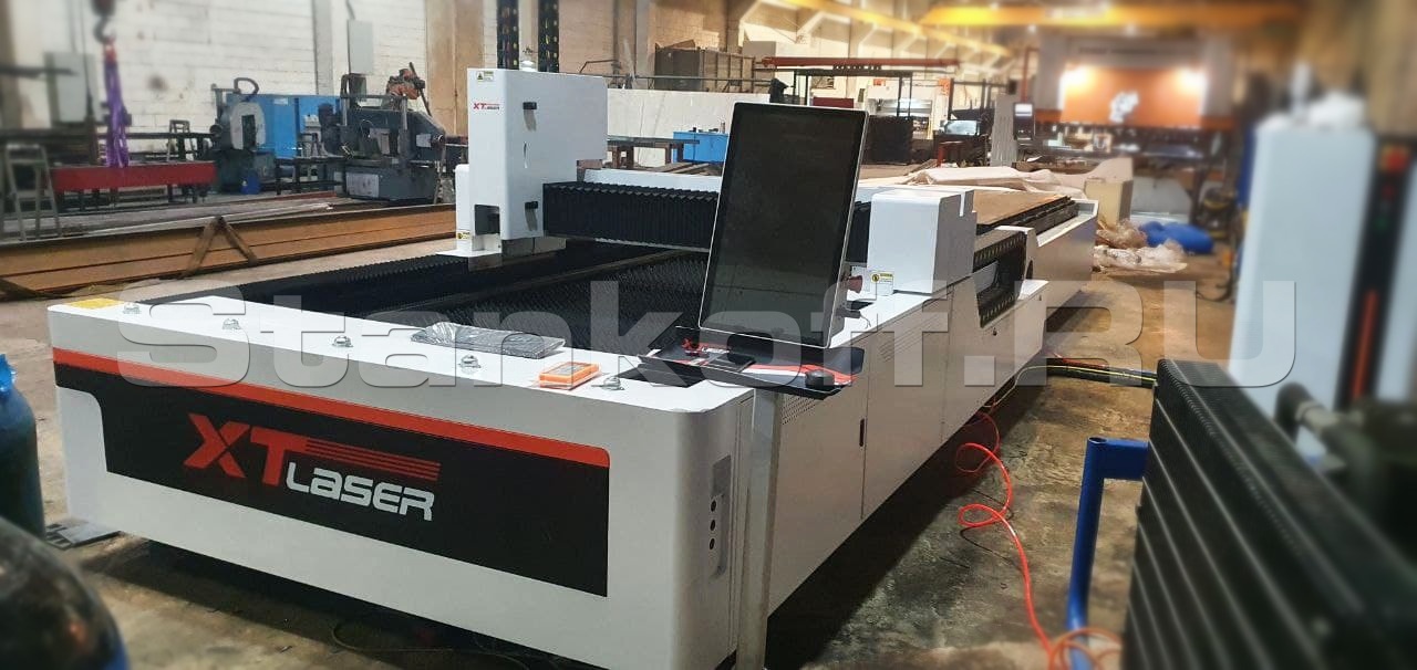

Современный вертикально-ориентированный экран
Вертикально-ориентированный экран из закаленного стекла, отличающийся от обычных горизонтальных экранов, быстрая реакция, высокая контрастность, широкий угол обзора, низкое энергопотребление, высокое разрешение. Низкая отражательная способность - удобство работы в любых условиях.

Дополнительные опции
Увеличение рабочего стола1500х4500 мм / 1500х6000 мм / 2000х4000 мм / 2000х6000 мм
Модуль обработки трубдля труб диаметром 20-240 мм и длиной 3000/6000 мм

Лазерный источник
Мощность лазера, Вт 6000
Длина волн, Нм 1080
Качество луча, мрад <0,373
Срок службы лазерного источника, моточасов 100 000
Обрабатываемые материалы
Толщина резки (нерж.сталь), мм 12
Толщина резки (углерод. сталь), мм 22
Ширина листа (X), мм 1500
Длина листа (Y), мм 6000
Ход по оси (Z), мм 100
Макс. нагрузка на стол, кг 1500
Исполнение
Внешнее исполнение Открытое; Со сменным столом
Стойка управления Консольная
Тип станины Листовая
Отдельный шкаф управления Есть
Скоростные характеристики
Макс. скорость хода, м/мин. 150
Ускорение, G 1,5
Мощность сервоприводов по оси X, Вт 1300
Мощность сервоприводов по оси Yх2, Вт 1800
Мощность сервоприводов по оси Z, Вт 400
Точность позиционирования (X, Y, Z), мм ±0,02
Программно-аппаратные характеристики
Программное обеспечение Cypcut (FSCUT 2000)
Совместное программное обеспечение Adobe Illustrator; AutoCad; Blender; КОМПАС; CorelCAD
Графические форматы AI; DXF; GBX; LXD; PLT
Компьютер HUATAI
Монитор DAWEi
Диагональ монитора, дюйм 21,5
Электропитание
Напряжение, В 380
Частота напряжения, Гц 60
Потребляемая мощность, Вт 38
Рабочие условия
Рабочая температура, °С 15 – 35
Рабочая влажность, % <75
