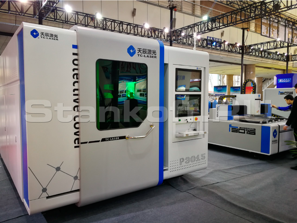

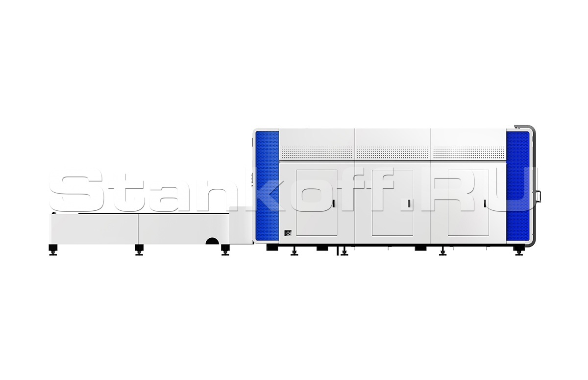

Оптоволоконный лазер для резки металла в защитной кабине TC-P3015/6000 Raycus
Применение
Оптоволоконные лазеры на сегодняшний день являются очень популярным и высокоэффективным оборудованием для резки металла. Они применяются для резки различных металлов, таких как нержавеющая сталь, углеродистая сталь, алюминиевые листы, латунь, медь, оцинкованные пластины и т.д. В настоящее время оптоволоконные лазеры широко применяются в индустриях производства кухонной утвари, стальной мебели, лифтов и подъемников, автозапчастей и так далее.
Оптоволоконный станок лазерной резки является интегрированным комплектным оборудованием лазерной резки. Данное оборудование состоит из волоконной лазерной установки, холодильной камеры, волоконной режущей головки, отрезного станка, контрольной системы, системы водного и газового тракта, вытяжной системы и других деталей. Все узлы станка (оптические резонаторы, система управления ЧПУ, программное обеспечение, система перемещения и др.) поставляются всемирно известными своим качеством и разработками производителями.

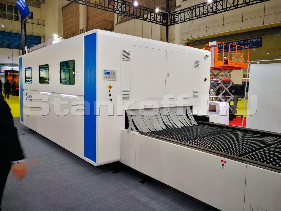

Автоматизированная зональная система дымоудаления
Зональная система дымоудаления обеспечивается секционной конструкцией раскройного стола и встроенными вентиляционными каналами. В каждой секции расположены вытяжные отверстия с пневматическими клапанами, воронки для сбора шлака и выдвижные поддоны для удаления отходов. Пневмоклапаны автоматически открываются только в той секции стола, где в данный момент находится режущая голова, остальные клапаны в это время остаются закрытыми. Отходы, образовавшиеся в процессе резки, проваливаются между ламелями стола в воронки и оседают в выдвижных поддонах для сбора шлака.
Такое решение позволяет уменьшить требования к производительности вентиляционной системы и обеспечивает максимальную эффективность очистки воздуха.
Система зонального пылеудаления
Пылеудаление непосредственно из зоны, в которой ведется резка. Простая конструкция, низкое энергопотребление, улучшение процесса пылеудаления, снижение уровня загрязнения окружающей среды, эффективная защита станка и оператора.

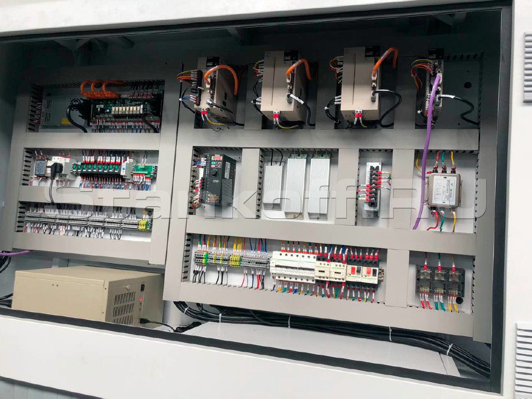

Система управления Cypcut
Все электрические компоненты от производителя SCHNEIDER ELECTRONIC интегрированны в стойку управления ЧПУ. Из предустановленного П.О. происходит управление лазерным комплексом, а также калибровка необходимых узлов перед запуском в работу оборудования.

Технические характеристики оптоволоконного лазера TC-P3015/6000 Raycus
Мощность лазера 6000 Вт
Лазерный источник Raycus
Длина волн 1080 Нм
Качество луча <0,373 мрад
Срок службы лазерного источника 100 000 моточасов
Обрабатываемая площадь (X,Y,Z)
3000x1500x140 мм
Макс. скорость холостого хода 140 м/мин
Макс. нагрузка на стол 1000 кг
Ускорение 1.4G
Точность позиционирования
±0,03 мм
Питание 3 фазы 380В 50Гц
Потребляемая мощность 54 кВт
Мощность сервоприводов ось X - 850Вт, ось Y - 2х1800Вт, ось Z - 400Вт
Рабочая температура 15 - 35 °C
Рабочая влажность <90 %
Графические форматы DXF, PLT, Ai, LXD, GBX и др
Исполнение закрытое
Вес станка 6800 кг
Габариты 8201×4890×2142 мм
