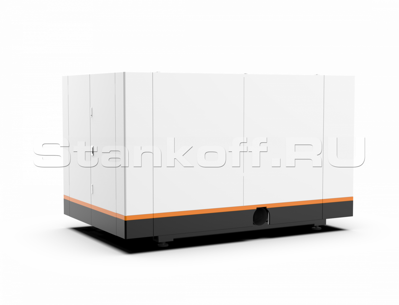

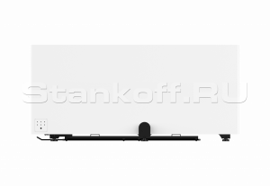

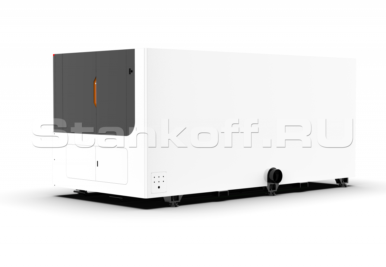

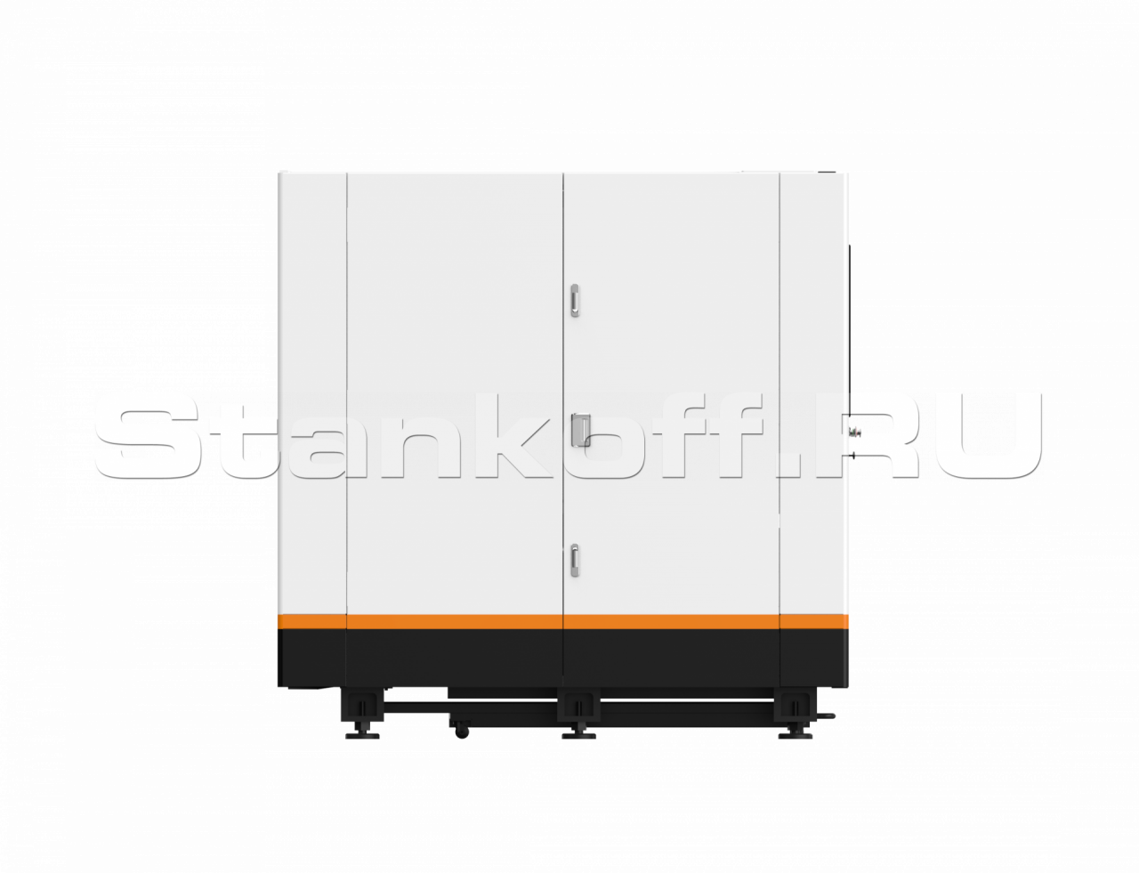

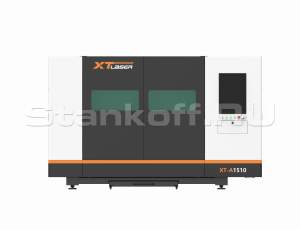

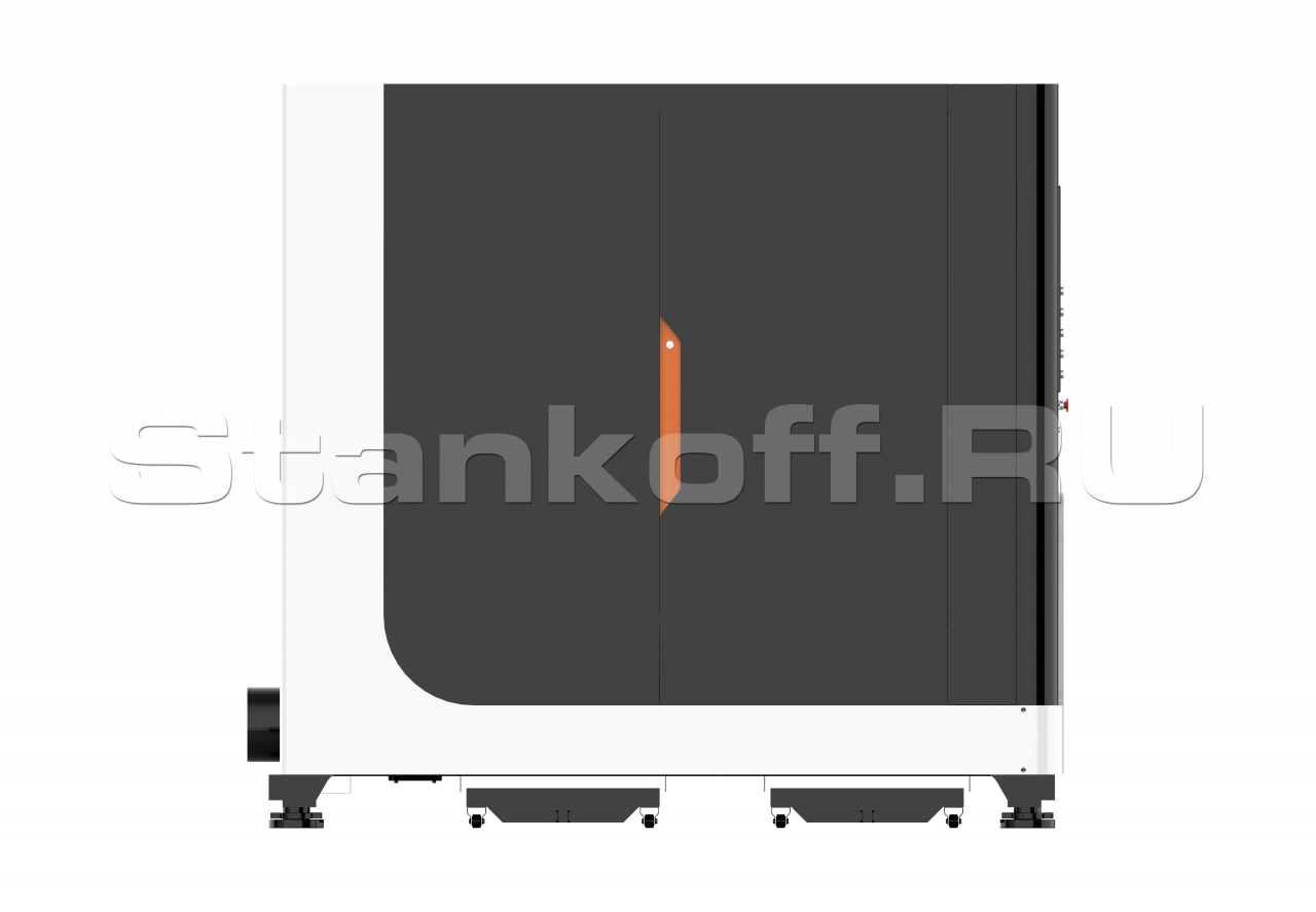

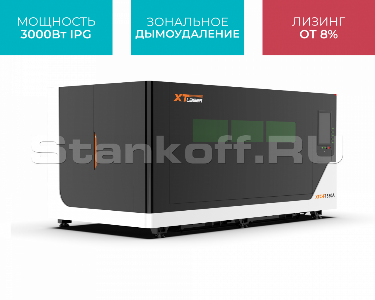

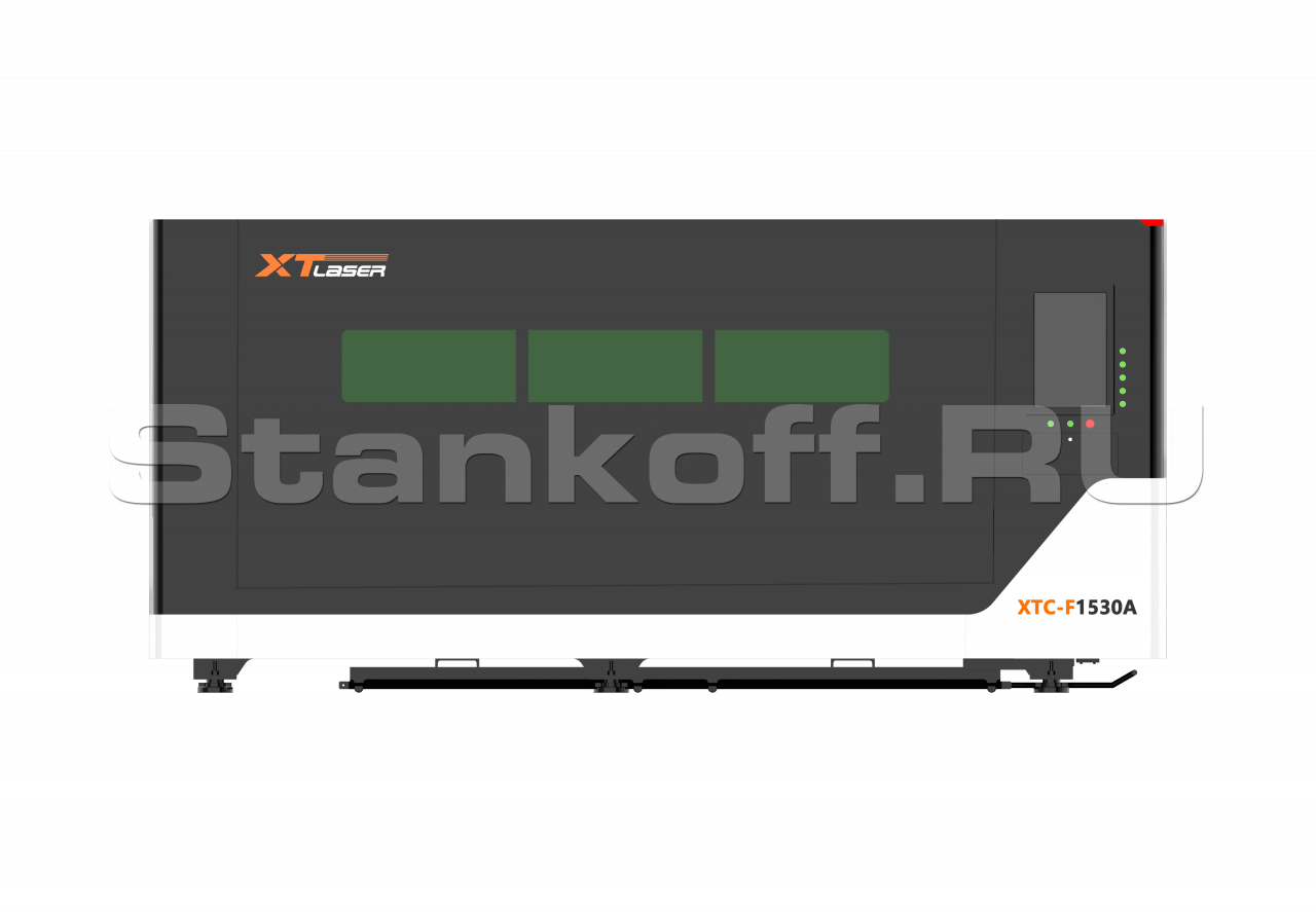

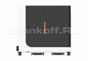

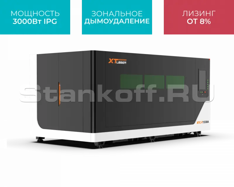

Оптоволоконный лазер для резки металла в защитной кабине XTC-1530A/3000 IPG
Применение
Оптоволоконные лазеры на сегодняшний день являются очень популярным и высокоэффективным оборудованием для резки различных металлов, таких как нержавеющая, углеродистая, легированная, кремнистая сталь, алюминиевые листы, латунь, медь, оцинкованные пластины и т.д. В настоящее время оптоволоконные лазеры широко применяются в индустриях производства кухонной утвари, стальной мебели, лифтов и подъемников, автозапчастей и так далее.
Данная модель разработана в 2022 году. Модель выполнена в защитной кабине с выкатным столом, при этом компактна и не требует много пространства.
Комплектация
Режущая голова с автофокусом
BOCI (Китай)
Зубчатая передача «шестерня-рейка» LAAK (Тайвань)
Высокоточные направляющие Pek (Италия) / LAAK (Тайвань)
Сервопривод и привод
Fuji (Япония)
Редуктор Taifu (Китай)
Источник излучения IPG (Россия-Германия-США)
Система ЧПУ и софт Cypcut (Китай)
Водяное охлаждение - чиллер
Hanli / S&A (Китай)
Пропорциональный клапан
Aventics (Германия)
Электрические компоненты Schneider (Франция)
Вентилятор
Стабилизатор напряжения в подарок!

Защитная кабина
Защитная кабина
Благодаря полностью защитной конструкции оператор не пострадает от излучения лазерного луча.
Смог внутри немедленно удаляется с помощью зональной системы дымоудаления, благодаря чему машина безвредна для окружающей среды.
Смотровое окно выполнено из специального защитного стекла по европейским стандартам CE.

Мощность лазера 3000 Вт
Лазерный источник IPG
Длина волн 1080 Нм
Качество луча <0,373 мрад
Срок службы лазерного источника 100 000 моточасов
Обрабатываемая площадь (X,Y,Z)
3000x1500x100 мм
Макс. скорость холостого хода 100 м/мин
Макс. нагрузка на стол 1000 кг
Ускорение 1G
Точность позиционирования (X,Y,Z)
±0,03 мм
Питание 3 фазы 380В 50Гц
Мощность сервоприводов ось X - 1000Вт, ось Y - 2х2000Вт, ось Z - 400Вт
Рабочая температура 15 - 35 °C
Рабочая влажность <75 %
Графические форматы DXF, PLT, Ai, LXD, GBX и др
Исполнение в кабине
Габариты 4600×2200×2057 мм
Вес 4100 кг
