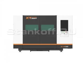

Оптоволоконный лазер для резки металла в защитной кабине XTC-1309A/2000 Raycus
Применение
Оптоволоконные лазеры на сегодняшний день являются очень популярным и высокоэффективным оборудованием для резки различных металлов, таких как нержавеющая, углеродистая сталь. В настоящее время оптоволоконные лазеры широко применяются в индустриях производства кухонной утвари, стальной мебели, лифтов и подъемников, автозапчастей и так далее.
Данная модель разработана в 2022 году. Модель выполнена в защитной кабине с выкатным столом, при этом компактна и не требует много пространства.
