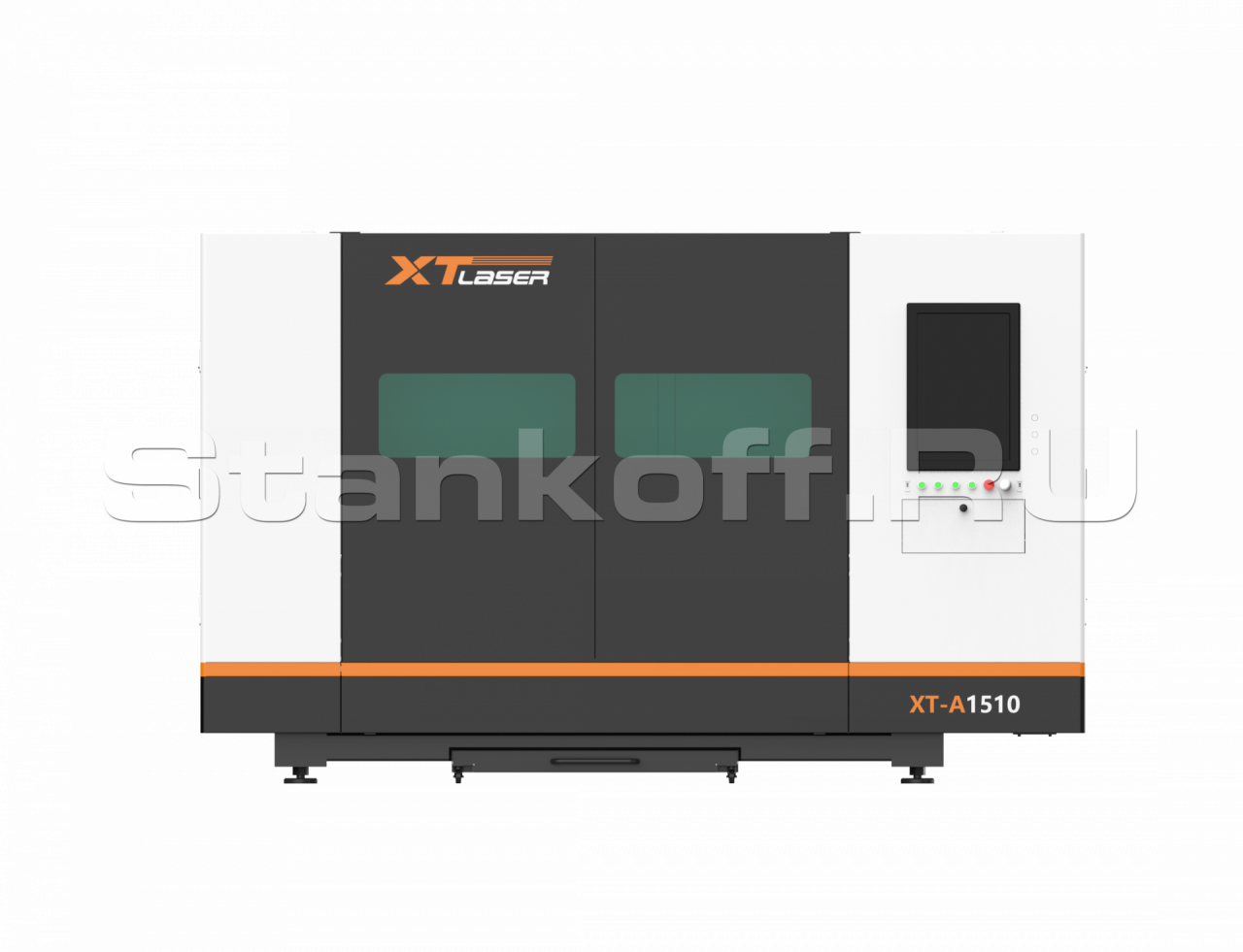

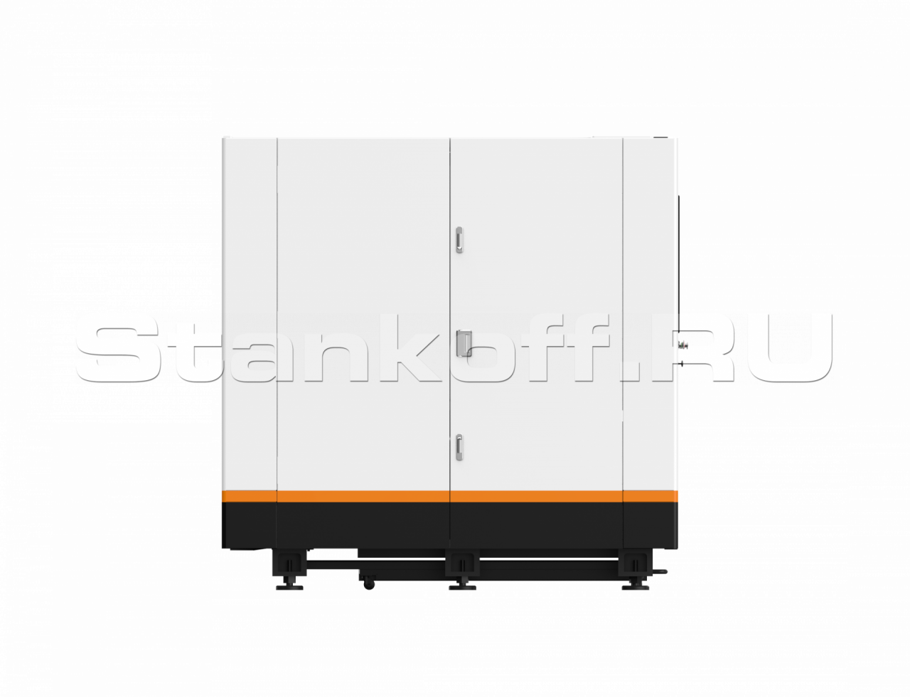

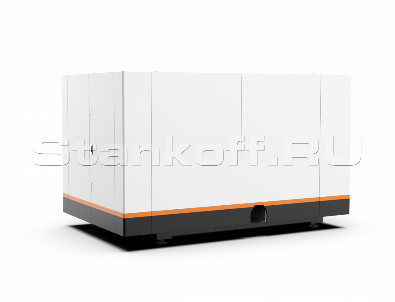

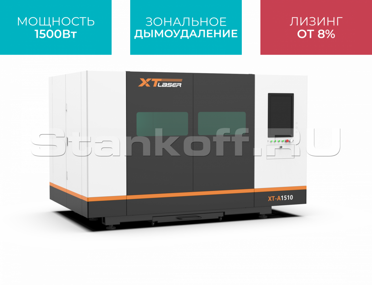

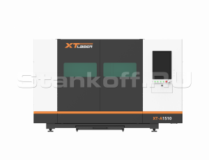

Оптоволоконный лазер для резки металла в защитной кабине XTC-1510A/1500 Raycus
Применение
Оптоволоконные лазеры на сегодняшний день являются очень популярным и высокоэффективным оборудованием для резки различных металлов, таких как нержавеющая, углеродистая, легированная, кремнистая сталь, алюминиевые листы, латунь, медь, оцинкованные пластины и т.д. В настоящее время оптоволоконные лазеры широко применяются в индустриях производства кухонной утвари, стальной мебели, лифтов и подъемников, автозапчастей и так далее.
Данная модель разработана в 2022 году. Модель выполнена в защитной кабине с выкатным столом, при этом компактна и не требует много пространства.

Особенности конструкции
Защитная кабина
Защитная кабина
Благодаря полностью защитной конструкции оператор не пострадает от излучения лазерного луча.
Смог внутри немедленно удаляется с помощью зональной системы дымоудаления, благодаря чему машина безвредна для окружающей среды.
Смотровое окно выполнено из специального защитного стекла по европейским стандартам CE.

Автоматизированная зональная система дымоудаления
Зональная система дымоудаления обеспечивается секционной конструкцией раскройного стола и встроенными вентиляционными каналами. В каждой секции расположены вытяжные отверстия с пневматическими клапанами, воронки для сбора шлака и выдвижные поддоны для удаления отходов. Пневмоклапаны автоматически открываются только в той секции стола, где в данный момент находится режущая голова, остальные клапаны в это время остаются закрытыми. Отходы, образовавшиеся в процессе резки, проваливаются между ламелями стола в воронки и оседают в выдвижных поддонах для сбора шлака.
Такое решение позволяет уменьшить требования к производительности вентиляционной системы и обеспечивает максимальную эффективность очистки воздуха.

Мощность лазера 1500 Вт
Лазерный источник Raycus
Длина волн 1080 Нм
Качество луча <0,373 мрад
Срок службы лазерного источника 100 000 моточасов
Обрабатываемая площадь (X,Y,Z)
1500x1000x100 мм
Макс. скорость холостого хода 100 м/мин
Макс. нагрузка на стол 140 кг
Ускорение 1G
Точность позиционирования (X,Y,Z)
±0,03 мм
Питание 3 фазы 380В 50Гц
Мощность сервоприводов ось X - 1000Вт, ось Y - 2х1500Вт, ось Z - 400Вт
Рабочая температура 15 - 35 °C
Рабочая влажность <75 %
Графические форматы DXF, PLT, Ai, LXD, GBX и др
Исполнение в кабине
Габариты 4468×3150×3047 мм
Вес 2000 кг
