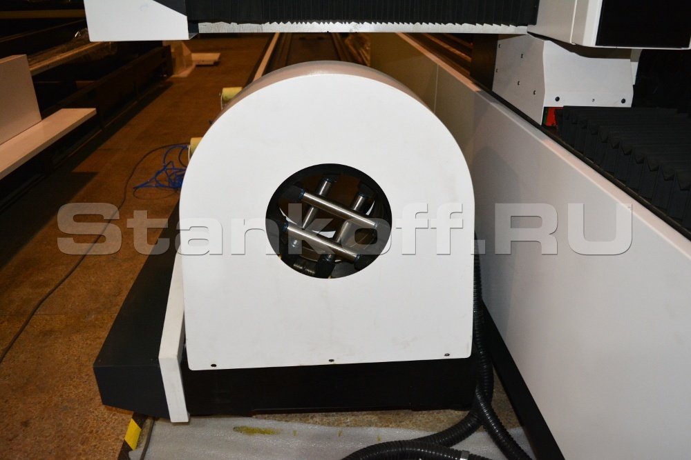

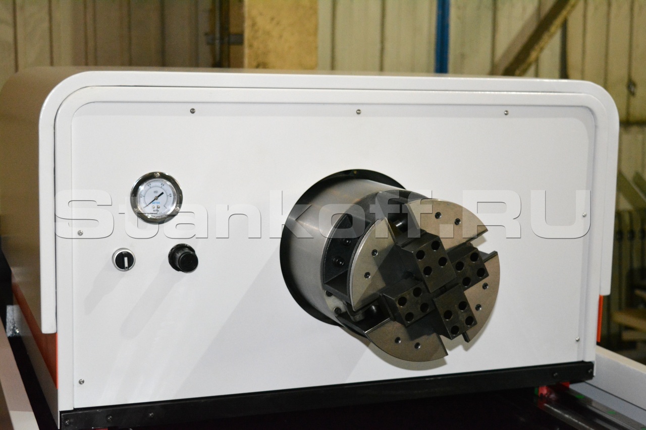

Зажимные патроны
Зажимные патроны
Передний патрон труборезного механизма — электрический, задний патрон — пневматический. Автоматическая регулировка под диаметр обрабатываемых труб. Для синхронизации вращения переднего и заднего патронов используется двухсторонний привод.
Труборез позволяет раскраивать металлические трубы квадратного, круглого, овального и D-образного сечения, а также позволяет резать полосу, профиля П-, L-, U- образной формы, диагональю 20 - 215 мм.

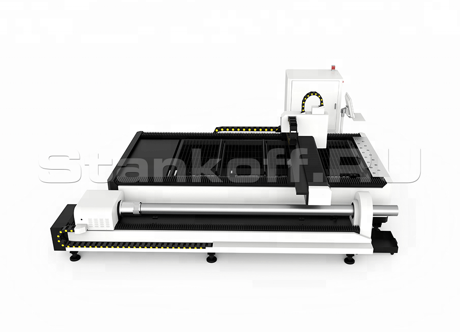

Труборезный механизм
В труборезном механизме станка используются 3 серводвигателя, 3 мотор-редуктора и 2 клиноременных передачи. Электрический передний и пневматический задний патроны. Квадратные направляющие HIWIN (Тайвань) способствуют увеличению точности резки (в отличии от часто используемых на рынке круглых направляющих).
В процессе резки, особенно массивных труб, увеличение скорости серводвигателя вызывает тряску, что негативно сказывается на точности резки. В специально разработанной конструкции данного трубореза редуктор является первичным замедлителем, клиноременная передача - вторичным. Эти два механизма замедления обеспечивают высокую эффективность и точность резки.
Отличительные особенности трубореза
Обычная конструкция на рынке
1. Большинство патронов на рынке соединены с редуктором и мотором напрямую без ременной передачи, что приводит к понижению точности резки.
2. Более того, такая конструкция способствует сокращению срока службы редуктора.
Специально разработанная конструкция XTC
1. Вторичный понижающий редуктор обеспечивает высокую точность и долговечность.
2. Наличие вторичного понижающего редуктора сводит инерцию к минимуму и увеличивает точность резки.
3. Не сокращается срок службы редуктора.
Обычная конструкция патрона на рынке
Большинство производителей используют открытую конструкцию патрона, но точность резки при такой конструкции составляет всего лишь 0,5 мм.
Конструкция патрона XTC
В станках используется закрытая герметичная конструкция, при которой точность резки достигает 0,02 мм.
Конструкция трубореза
Фиксированный передний электрический патрон закрытого типа
Серводвигатель Yaskawa 1300 Вт на переднем патроне
Редуктор переднего патрона
Клиноременная передача переднего патрона
Передвижной задний пневматический патрон
Первый серводвигатель Yaskawa 1300 Вт заднего патрона
Второй серводвигатель Yaskawa 1800 Вт заднего патрона
Два редуктора заднего патрона
Клиноременная передача заднего патрона

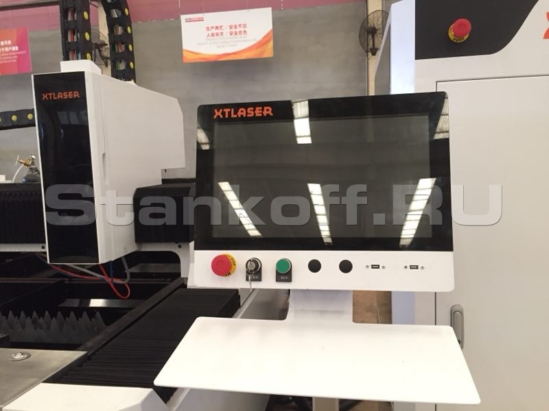

Система управления Cypcut
Все электрические компоненты от производителя SCHNEIDER ELECTRONIC интегрированны в стойку управления ЧПУ. Из предустановленного П.О. происходит управление лазерным комплексом, а также калибровка необходимых узлов перед запуском в работу оборудования.
Программное обеспечение CypCut и CypTube имеют простое управление, ориентированное на пользователя. Реализованы функции, существенно упрощающие и оптимизирующие процесс раскроя. Это такие функции как:
  • пауза,
  • обратный ход по контуру,
  • быстрый переход к любой врезке,
  • быстрое изменение точки врезки,
  • начало резки с любого места контура,
  • оптимальный выбор начала резки контура,
  • расчёт динамических параметров перемещений,
  • контроль соответствия обрабатываемой детали исходному чертежу,
  • быстрая загрузка готовых чертежей и программ и пр.
Режимы прожига, гравировки и резки настраиваются оператором по отдельности до начала резки. Оператору не придется останавливать процесс обработки материала, чтобы перенастроить станок и ввести новые установки, т.к. переключение между режимами происходит автоматически, что увеличивает производительность раскройного комплекса.
Для получения качественных острых и прямых углов мощность лазерного излучения автоматически регулируется в зависимости от скорости передвижения оптической головки. При нулевой скорости движения оптической головки (в момент остановки на углу) выходная мощность излучения равняется минимальной мощности, заданной в настройках, что предотвращает выгорание углов.
Для указанных в библиотеке материалов ПО CypCut и CypTube производит автоматический расчет времени обработки деталей, полезного использования материала, количества деталей; стоимости одного часа резки, одного метра реза, одной пробивки. Полученные данные существенно упрощают расчет стоимости отдельных деталей и сборок, например, при резке сторонних заказов и расчете себестоимости продукции и отходов.
Функция перемещения прыжками в процессе резки, функция обратной резки, позволяющая вернуться к не прорезанному участку в случае нарушения условий процесса, линейная /круговая интерполяция и функция компенсации ширины реза, функция автоматического или ручного комбинирования.
Во встроенной библиотеке материалов хранятся рекомендуемые настройки станка под определенный материал. Есть функция создания новых материалов. При выборе материала из библиотеки происходит автоматическая загрузка параметров в модули станка. Таким образом, вы избавляетесь от необходимости рутинного ввода различных значений и экономите своё время, повышая производительность.
Функция дистанционной диагностики неисправностей систем станка позволяет свести к минимуму время простоя станка и исключить выездные расходы в случае решения сервисных вопросов, связанных с неправильной настройкой оборудования.
