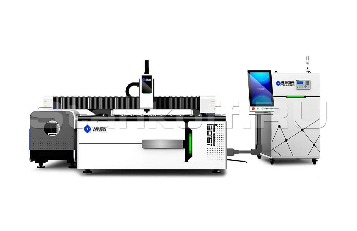

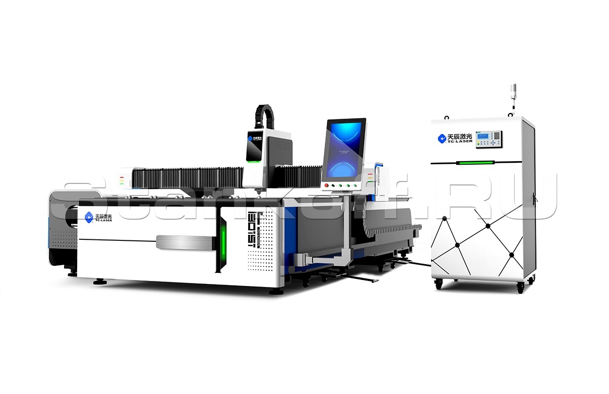

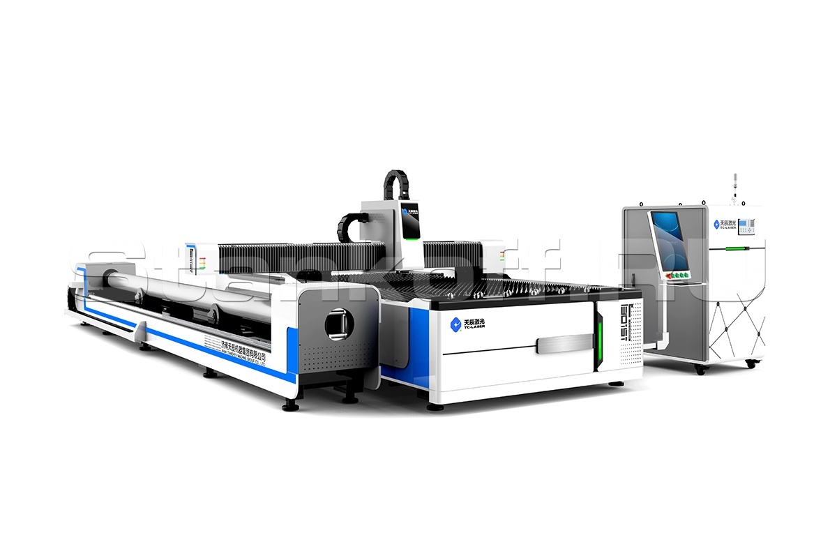

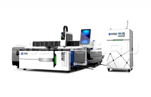

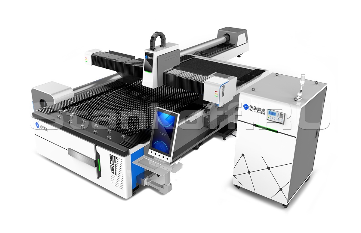

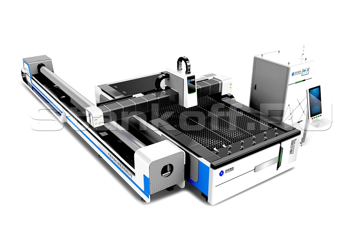

Оптоволоконный лазерный станок для резки листов металла и труб TC-F3015T/3000 IPG
Применение
Оптоволоконные лазеры на сегодняшний день являются очень популярным и высокоэффективным оборудованием для резки металла. Они применяются для резки различных металлов, таких как нержавеющая сталь, углеродистая сталь, алюминиевые листы, латунь, медь, оцинкованные пластины и т.д. В настоящее время оптоволоконные лазеры широко применяются в индустриях производства кухонной утвари, стальной мебели, лифтов и подъемников, автозапчастей и так далее.
Оптоволоконный станок лазерной резки является интегрированным комплектным оборудованием лазерной резки. Данное оборудование состоит из волоконной лазерной установки, холодильной камеры, волоконной режущей головки, отрезного станка, контрольной системы, системы водного и газового тракта, вытяжной системы и других деталей. Все узлы станка (оптические резонаторы, система управления ЧПУ, программное обеспечение, система перемещения и др.) поставляются всемирно известными своим качеством и разработками производителями.
Преимущества
  • Низкая стоимость и низкие эксплуатационные расходы:
    экономия энергии и экологичность. Коэффициент фотоэлектрического преобразования составляет 25% — 30%. Расход электроэнергии составляет 20%—30% от общего расхода станка с СО2 лазерами. Волоконная линия передачи не требует отражающей линзы, тем самым снижая расходы на техобслуживание и текущий ремонт;
  • Идеальный промышленный дизайн
    в соответствии с современными требованиями эргономики. Компактная конструкция, легко адаптируемая к производственным требованиям. Все установки спроектированы с помощью CAD, CAM и CAE – это технологии, состоящие в использовании компьютерных систем для анализа геометрии, моделирования и изучения поведения продукта для усовершенствования и оптимизации его конструкции;
  • Простая программа
    для чертежей резки с автоматически регулируемой скоростью подачи и выходной мощностью для каждого изготавливаемого с помощью ЧПУ изделия;
  • Высокая производительность
    высокая скорость резки, качественный рез, быстрая перенастройка на различные толщины;
  • Легкость в использовании и безопасность:
    простая и безопасная система смены сопел с сохранением центрирования луча, быстрая замена защитного стекла, автоматический контроль высоты резки, система аварийного оповещения;
  • Доступность запасных частей

Труборезная приставка
Труборезный механизм позволяет раскраивать металлические трубы квадратного, круглого, овального и D-образного сечения, а также позволяет резать полосу, профиля П-, L-, U- образной формы, диагональю 20 - 220 мм.
Пневматические зажимные патроны
Пневматические зажимные патроны фиксируют круглые трубы диаметром 20-220 мм. Автоматическая регулировка под диаметр обрабатываемых труб. Пневматика позволяет достигнуть высокую надежность и минимальный остаток по трубе. Экономия на материале.
Автоматическая система поддержки трубы
Механизм автоматической загрузки и поддержки труб разработан для облегчения и улучшения работы с длинными и тяжелыми трубами. Подходит для труб диаметром 20-220 мм. Вращается на 360 градусов. Автоматическое перемещение вверх-вниз в зависимости от размера обрабатываемых труб контролируется компьютером.

Технические характеристики оптоволоконного лазера TC-F3015T/3000 IPG
Мощность лазера 3000 Вт
Лазерный источник IPG
Длина волн 1080 Нм
Срок службы лазерного источника 100 000 моточасов
Ход по осям (X,Y,Z) 3050x1530x305 мм
Макс. скорость холостого хода 140 м/мин
Ускорение 1.4G
Точность позиционирования 0,05 мм
Точность повторного позиционирования 0,03 мм
Диаметр круглых труб
20-220 мм
Угол вращения оси W неограниченный
Макс.скорость вращения оси W 75RPM
Точность вращения по оси W ≤0.05
Точность повторного позиционирования по оси W ≤0.05
Макс. скорость перемещения оси U 80 м/мин
Макс. нагрузка на стол 1000 кг
Макс. нагрузка на труборез 220 кг
Мощность сервоприводов ось X - 850Вт, ось Y - 2х1800Вт, ось Z - 400Вт
Потребляемая мощность 34 кВт
Питание 3 фазы 380В 50Гц
Рабочая температура 15 - 35 °C
Рабочая влажность <90 %
Графические форматы DXF, PLT, Ai, LXD, GBX и др
Исполнение открытое
Вес станка 6300 кг
Габариты 7800×3500×2000 мм
