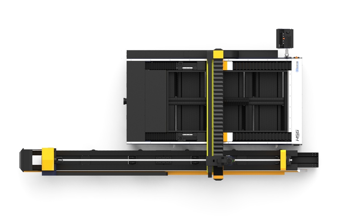

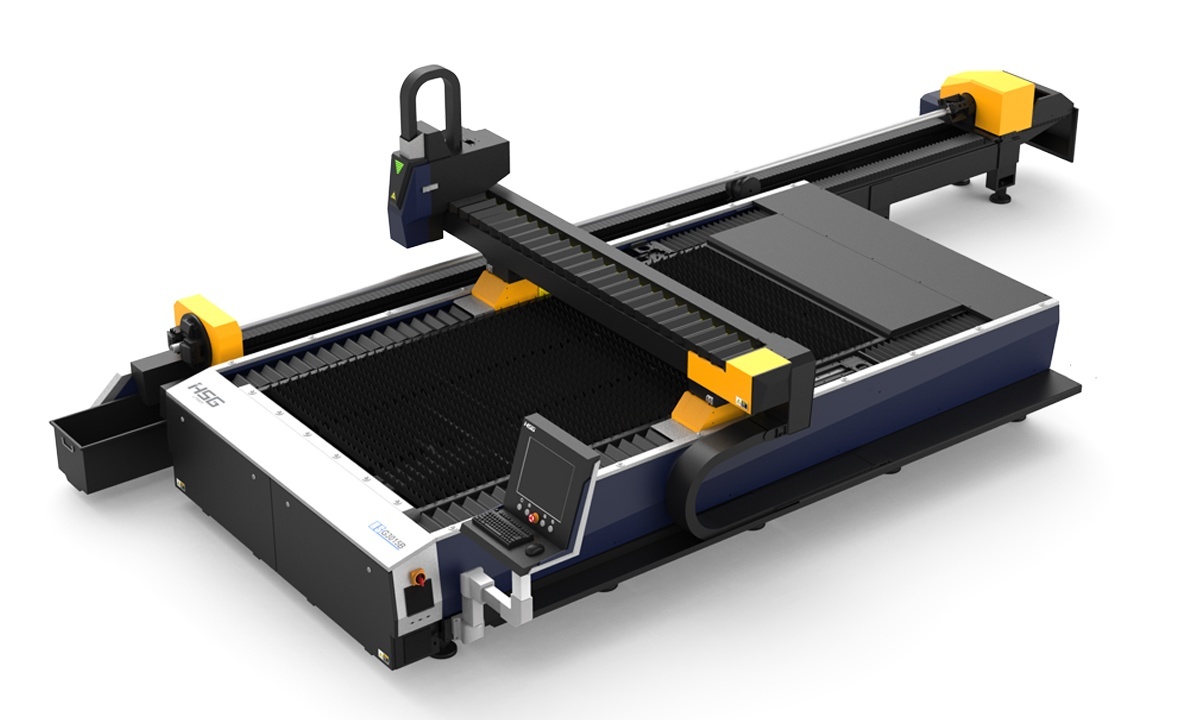

Волоконный лазерный станок для резки листов металла и труб HS-G3015B-F60/1500 Raycus
Преимущества
- Станки имеют устойчивую портальную конструкцию, обеспечивающую стабильность работы.
- Профессиональная система управления ЧПУ с функцией регулировки мощности лазера обеспечивает высокое качество реза, удобство и простоту эксплуатации.
- В механизме перемещения используются серводвигатели и двусторонний привод "шестерня-рейка", гарантирующие высокую скорость и точность и резки и надежность оборудования.
- Система подачи газа имеет встроенную систему управления, современный дизайн, состоит исключительно из импортных пневматических компонентов и имеет три магистрали ,позволяющие одновременно получать доступ к 3 различным вспомогательным газам и автоматически переключаться между ними. Выбор газа происходит в зависимости от обрабатываемого металла. Для управления режущим газом используется высокоточный манометр. редуктор-солинойд позволяет мгновенно регулировать давление с точностью 0,001 мПа.
- Высококачественный, высокопроизводительный резонатор лазерного излучения, низкие расходы, связанные с производством, энергосбережение, экологически безопасный, не загрязняет окружающую среду.

Особенности конструкции
Станина
При производстве станины сперва происходит ее подогрев до температуры 600°C и последующее постепенное охлаждение согласно заранее определенной схеме в течение 24 часов в охлаждающей камере. Дальнейшая обработка производится на специальном фрезерном станке длиной 8 метров. Все сварные швы выполняются исключительно в защитной атмосфере. Данная процедура обеспечивает долгий срок службы станка без механических деформаций.Литой алюминиевый портал
Высокопрочный портал 3-го поколения из алюминиевого сплава характеризуется высокой прочностью и легкостью конструкции. Высокая скорость резки и долговечность станка без деформации.Режущая головка WSH
Бренд №1 в Китае. Регулировка луча осуществляется коллиматорной линзой в плоскости XY. Фокусное расстояние устанавливается фокусной линзой путем поворота лимба. Полностью герметичная конструкция лазерной головки предотвращает загрязнение пылью оптической части.Автофокус устанавливается опционально.
Лазерный источник Raycus
Серия волоконно-оптических лазеров третьего поколения с одним модулем. Бренд №1 в Китае. Запатентованная конструкция для бесперебойной работы и легкого обслуживания. Устойчивый к суровым условиям окружающей среды. Синхронизированное управление лазерным источником. Прямое управление всеми функциями оптоволоконного лазера. Ресурс работы 80 000 моточасов. Длина волны 1065 нм.Сервоприводы Panasonic
За скорость и инерцию станка отвечают мощные сервоприводы Panasonic (Япония). Чем выше мощность сервоприводов, тем короче срок окупаемости станка, так как от данной мощности зависит производительность станка.Зубчатая рейка Alpha
Линейные системы Wittenstein Alpha рассчитаны на применение в областях с высокими и очень высокими требованиями к плавности хода, точности позиционирования и усилии подачи, гарантируют максимальную удельную мощность привода и наивысшую общую линейную жесткость. Достигается максимально высокая точность.Автоматическая система смазки
В станке предусмотрена автоматическая система смазки зубчатой передачи. Подача смазки происходит автоматически.Высокоточные направляющие HIWIN/PMI/TBI
Перемещение лазерной головки осуществляется по линейным направляющим Hiwin (Тайвань). Направляющие производства Hiwin отвечают всем международным и европейским стандартам и производится с непрерывным контролем качества. Линейные направляющие HIWIN имеют следующие выдающиеся особенности: плавный ход, высокая точность и надежность, большая грузоподъемность, уплотненные каретки, низкое трение, низкий уровень шума, легкость установки.Немецкий редуктор Alpha
За точность работы станка отвечают скоростные планетарные редукторы Alpha (Германия). Бренд производитель редукторов №1 в мире. Гарантированный срок службы 6 лет. Редукторы Alpha используются на таких станках, как Trumpf.Водяной чиллер
Чиллер обеспечивает охлаждение лазерного источника и лазерной головы с автоматическим поддержанием температуры в заданном эксплуатационном диапазоне.Стабилизатор напряжения
Выполняет функцию защиты станка от перепадов напряжения, исключая выход лазерного источника из строя или выдачу им не той мощности луча. Необходим, так как самой главной причиной всех проблем с настройками параметров реза является стабильное напряжение. Гарантирует стабильность лазерного луча.Вытяжной вентилятор
Вытяжной вентилятор используется для удаления газов горения. Для подключения вентилятора необходимо предусмотреть удаленное выключение. Если в помещении предусмотрена система очистки воздуха, можно подключить вентилятор к этой системе.Система управления CypCut

| Технические характеристики оптоволоконного лазера HS-G3015B-F60/1500 Raycus | |
| Лазерный источник | |
| Мощность лазера | 1500 Вт |
| Лазерный источник | Raycus |
| Длина волны | 1065 Нм |
| Потребляемая мощность (Источники питания лазера с охлаждением) | 9,2 кВт |
| Срок службы | 80000 моточасов |
| Станок | |
| Площадь обработки (листовая часть) |
1500x3000 мм |
| Длина обрабатываемых труб, мм | 6000 |
| Диаметр круглых труб, мм | 20-150 |
| Диаметр квадратных труб, мм | 20-100 |
| Макс. скорость холостого хода | 60 м/мин |
| Ускорение | 0.5G |
| Точность позиционирования |
±0,05 мм |
| Потребление электроэнергии без лазерного источника | 6,7 кВт |
| Привод | серводвигатели |
| Передача | зубчатая рейка |
| Рабочая температура | 15 - 40 °C |
| Рабочая влажность | <90 % |
| Программное обеспечение | CypCUT Laser |
| Графические форматы | DXF, PLT, Ai, LXD, GBX, NC G-kod |
| Исполнение | открытое |
| Максимальная нагрузка на основной стол | 800 кг |
| Максимальная нагрузка на труборез | 100 кг |
| Вес станка | 5800 кг |
| Габариты | 8400×3150×1650 мм |
