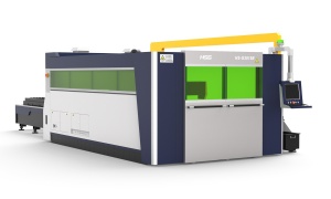

Волоконный лазерный резак для листов металла и труб HS-G3015E-60T/1500 IPG
Станки сконструированы для обработки листовых металлов с максимальным размером до 3000х1500 мм и труб диаметром до 210 мм длиной до 6000 мм. Оснащены защитной кабиной. Конструкция основной части станка для резки листового металла основана на конструкции модели HS-G3015C. Конструкция и принцип работы труборезной части разработаны для максимальной точности резки.
