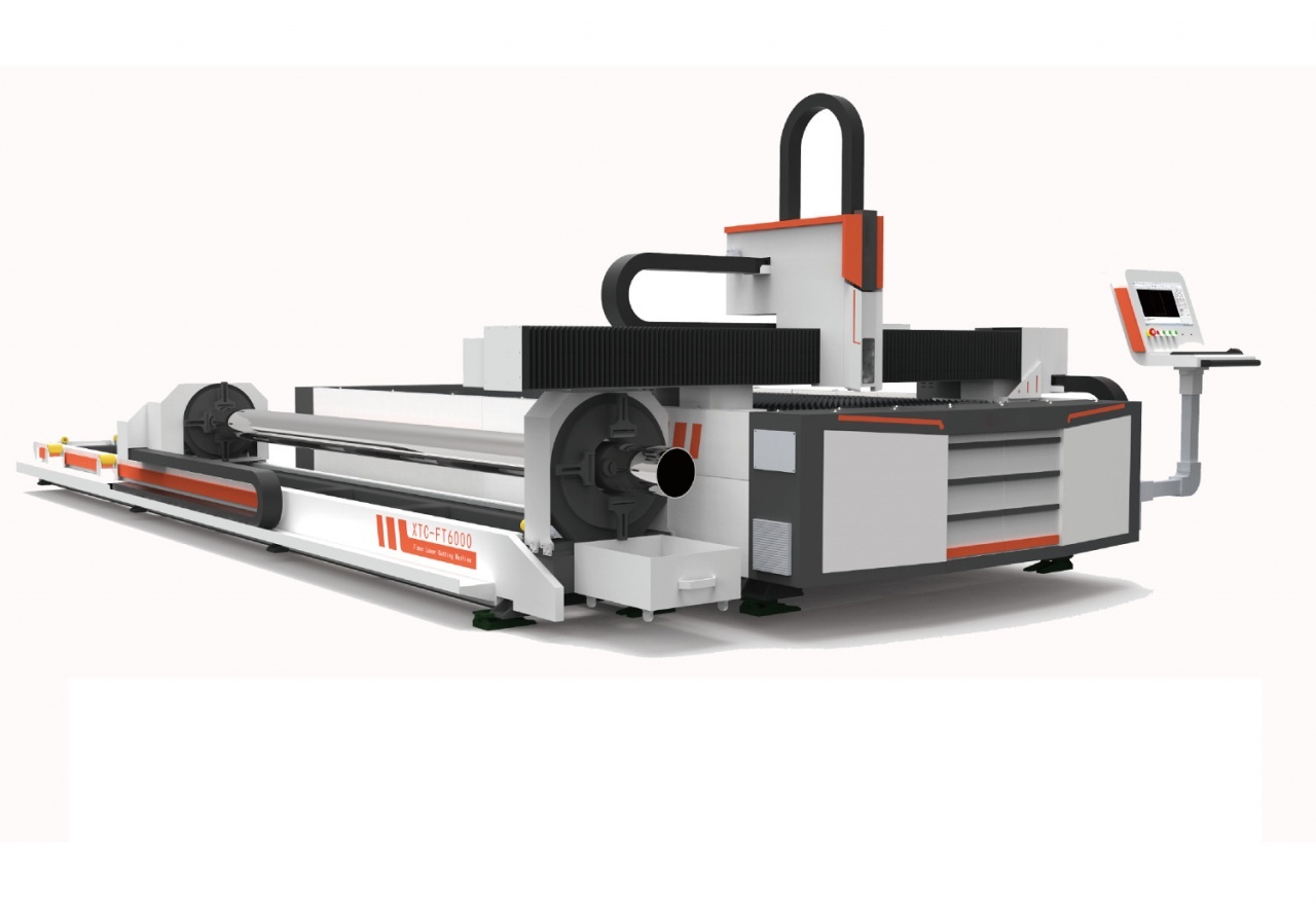

Станок волоконной лазерной резки листового металла и труб XTC-FT1325/1500 Raycus
Применение
Применяется при обработке металлических листов и цилиндрических изделий из нержавеющей, углеродистой, марганцевой стали, латуни, алюминия и т.д.
