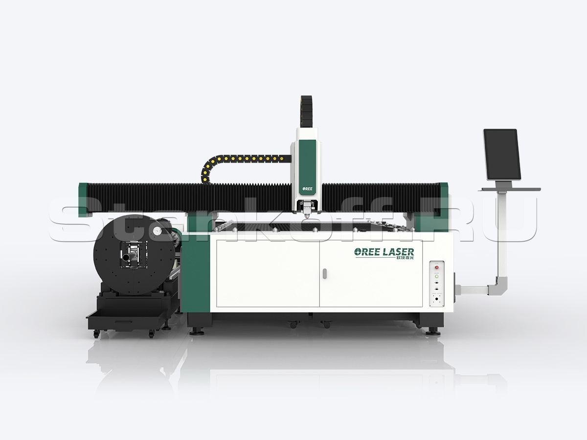

Комплектация
| Лазерный источник | Raycus |
| Режущая голова с автофокусом | Raytools BM 110 (Швейцария) |
| Станина | трубная станина |
| Профильные направляющие | T-win (Тайвань) |
| Зубчатая передача шестерня-рейка | T-win (Тайвань) |
| Шариковая винтовая пара | TBI (Тайвань) |
| Серводвигатели: листовая зона / труборез | Yaskawa (Япония) / Inovance (Китай) |
| Редуктор | Kofon (Китай) |
| Подшипник | NSK (Япония) |
| Пневматические компоненты | SMC (Япония) |
| Электронные компоненты | Schneider (Франция) |
| Программное обеспечение | CypCut 3000S, Tube Pro |
| Компьютер | ADVANTECH IPC-WMCW03, профессиональный (Тайвань) |
| Монитор | ADVANTECH, вертикальный, 320х560мм (Тайвань) |
| Водяной чиллер | S&A с фильтром, де-ионизатором, регулятором температуры (Китай) |

Лазерный источник Raycus
Серия волоконно-оптических лазеров третьего поколения с одним модулем. Бренд №1 в Китае. Запатентованная конструкция для бесперебойной работы и легкого обслуживания. Устойчивый к суровым условиям окружающей среды. Синхронизированное управление лазерным источником. Прямое управление всеми функциями оптоволоконного лазера. Ресурс работы 100 000 моточасов.

| Мощность лазера | 3000 Вт |
| Длина волны | 1080 Нм |
| Обрабатываемая площадь листа | 3000x1500 мм |
| Макс. нагрузка на стол | 1500 кг |
| Патроны | пневматические |
| Диаметр круглых труб | 10-225 мм |
| Макс. нагрузка на труборез | 300 кг |
| Макс. скорость холостого хода | 100 м/мин |
| Точность позиционирования: лист / труба |
±0,02 мм / ±0,03 мм |
| Точность повторного позиционирования: лист / труба |
±0,01 мм / ±0,02 мм |
| Мощность серводвигателей: лист / труба |
Y 2х850 Вт, X 850 Вт, Z 400 Вт 3х1300 Вт |
| Питание | 380В 50Гц 60A |
| Вес станка | 3000 кг |
| Габаритные размеры (труборез 3/6 метров) |
4496/5280х3683х2100 кг |
