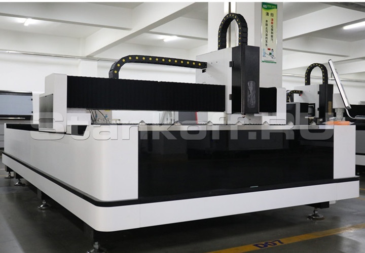

Установка оптоволоконной лазерной резки LF3015E/750 Raycus
Современные станки лазерной резки с оптоволоконным лазерным излучателем и электронной системой управления ЧПУ. Станки серии E хорошо подойдут для малого и среднего бизнеса. Комплектуются лазерными источниками средней мощности и применяются для резки тонких металлических листов.
Станки хорошо подходят для рекламной сферы, производства кухонной утвари и других предметов обихода.

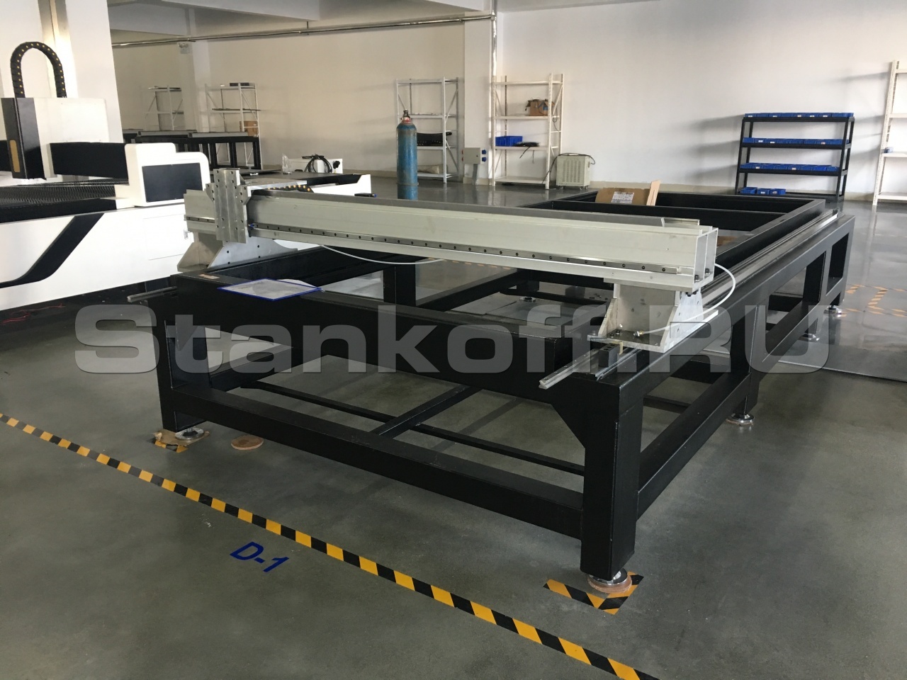

Сварная станина из труб
Станина имеет сварную конструкцию, проходящую профессиональную термическую обработку 600℃ и последующее охлаждение в печи на протяжении 24 часов, чистовую обработку продольно-фрезерным станком с подвижным порталом, прецизионную сварку в среде CO2, обеспечивающие прочность конструкции и надежность работы станка без деформации на протяжении 20 лет.Режущая головка RAYTOOLS BT240

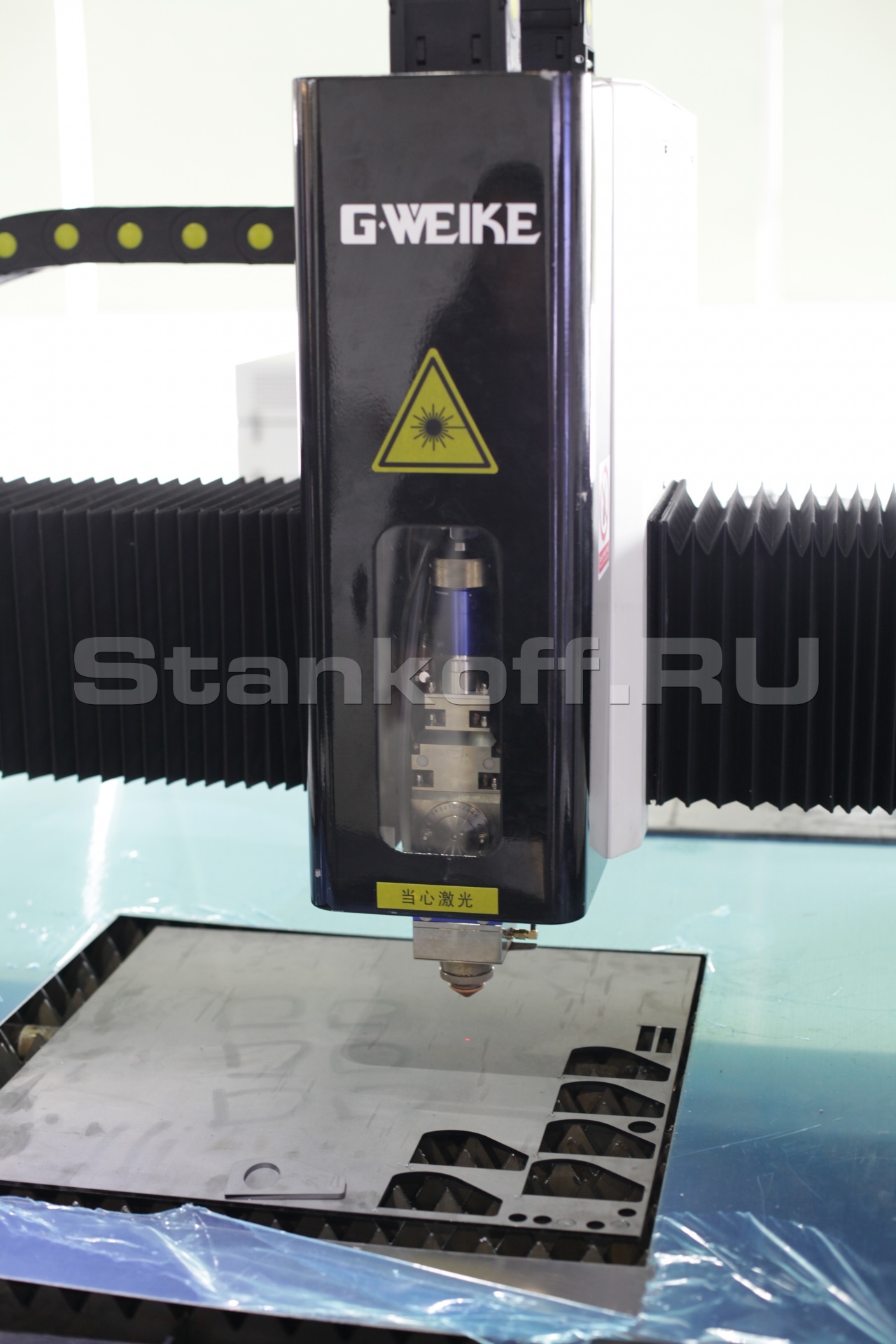

Серия BT240 предназначена для промышленных волоконных лазеров средней мощности. Встроенная система двойного водяного охлаждения обеспечивает стабильную работу лазерной головки.• Оптимизированная оптическая конфигурация с эффективным распределением воздушного потока.
• Легкая и точная регулировка фокусного расстояния, регулируемый диапазон 15 мм, точность составляет 0,05 мм.
• Удобная установка линзы, быстрый и легкий доступ к защитному стеклу.
• Конструкция сопла с применением вспомогательных газов, защитной заслонки удобна при резке высокоотражающих материалов и для предотвращения разбрызгивания.
• Коллимационная и фокусирующая линзы имеют водяное охлаждение, мощность компрессора составляет 4 кВт.
• Для коллимационной и фокусирующей линз используются синглетные, дублетные или асферические линзы, в соответствии с параметрами лазерного луча, для обеспечения оптимальной фокусировки и качества луча.
• Доступно подключение различных видов разъемов оптоволокна большинства производителей.
• Легко настраиваемая модульная конструкция с устройствами защиты от столкновения, использования вспомогательных газов, конфигурацией для резки и сварки.
• Утонченный сопловый узел, предназначенный для трехмерной резки.

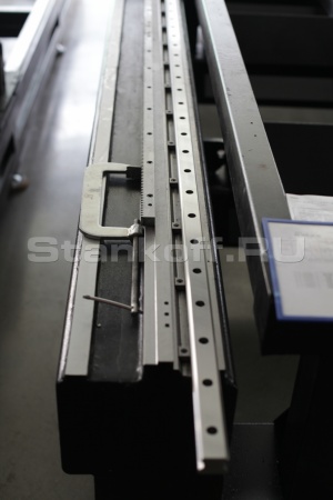

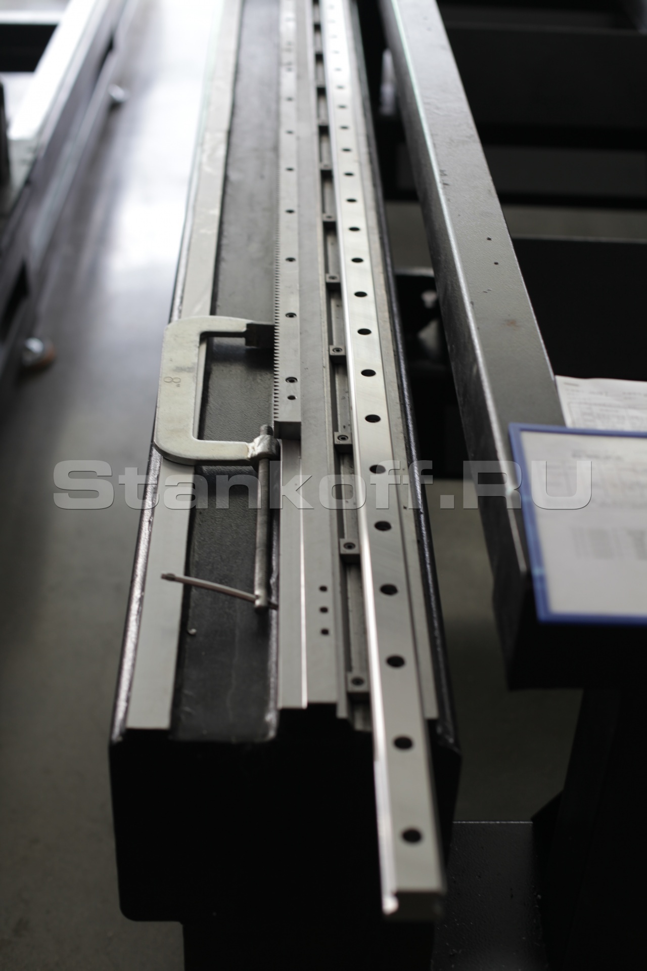

На рабочем столе расположено несколько шаровых опор из нержавеющей стали 304 с высокими антикоррозийными свойствами для облегчения легкости подачи. Шаровые опоры сокращают время погрузочно-разгрузочных работ.Высокоточные направляющие HIWIN
Перемещение лазерной головки осуществляется по линейным направляющим Hiwin (Тайвань) толщиной 20 мм. Направляющие производства Hiwin отвечают всем международным и европейским стандартам и производится с непрерывным контролем качества. Линейные направляющие Hiwin имеют следующие выдающиеся особенности: плавный ход, высокая точность и надежность, большая грузоподъемность, уплотненные каретки, низкое трение, низкий уровень шума, легкость установки.Гофрозащита и кабельные цепи

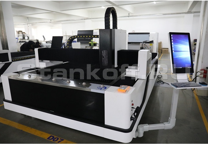

Вертикально-ориентированный экран из закаленного стекла, отличающийся от обычных горизонтальных экранов, быстрая реакция, высокая контрастность, широкий угол обзора, низкое энергопотребление, высокое разрешение. Низкая отражательная способность - удобство работы в любых условиях.Дистанционный пульт управления
Позволяет оператору выполнять наиболее востребованные действия, не подходя к ЧПУ. Запуск/остановка программ, обратный ход, увеличение/уменьшение фокусного расстояния, изменение скорости подачи. Позволяет сократить время позиционирования режущей головы на 30%. Дает возможность контролировать раскрой и оперативно реагировать при необходимости.Водяной чиллер TongFei

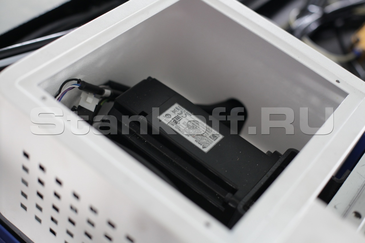

Станок оснащен тайваньским серводвигателем Delta, тайваньской зубчатой рейкой APEX и японским редуктором Shimpo. Точность повторного позиционирования составляет 0,02 мм, ускорение резки 1G. Срок службы более 10 лет.
