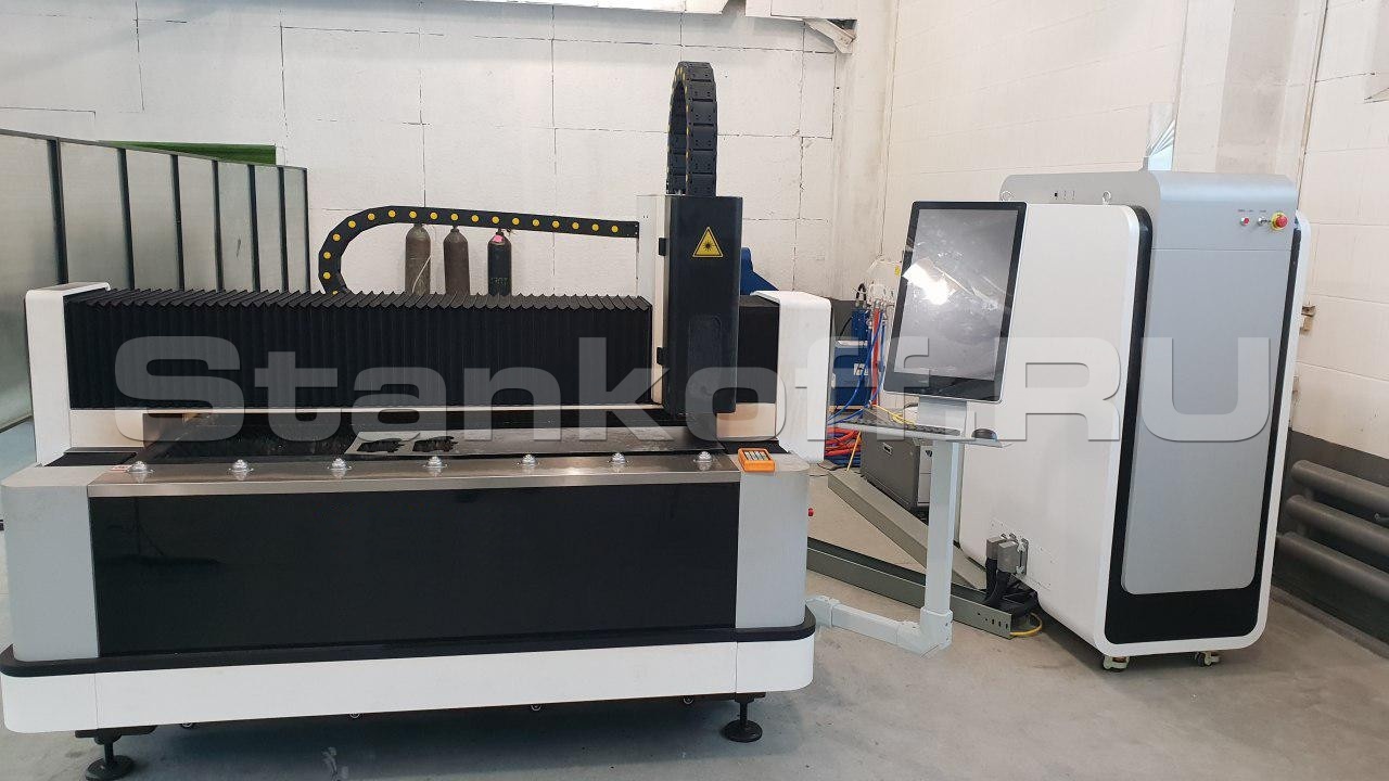

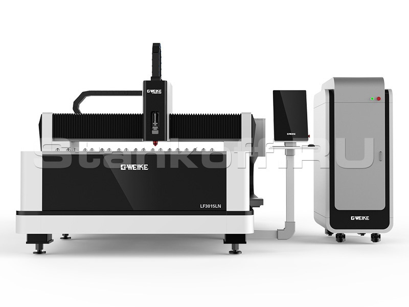

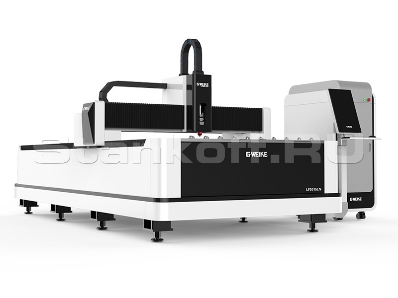

Станок оптоволоконной лазерной резки LF3015LN/3000 Raycus
Современные станки лазерной резки с оптоволоконным лазерным излучателем и электронной системой управления ЧПУ. Станки серии LN комплектуются лазерными источниками средней мощности и применяются для резки тонких металлических листов. Возможна опциональная установка устройства для резки металлических труб.
Оптоволоконные лазеры на сегодняшний день являются очень популярным и высокоэффективным оборудованием для резки металла. Они применяются для резки различных металлов, таких как нержавеющая, углеродистая, легированная, кремнистая сталь, алюминиевые листы, латунь, медь, оцинкованные пластины и т.д. В настоящее время оптоволоконные лазеры широко применяются в индустриях производства кухонной утвари, стальной мебели, лифтов и подъемников, автозапчастей и так далее.

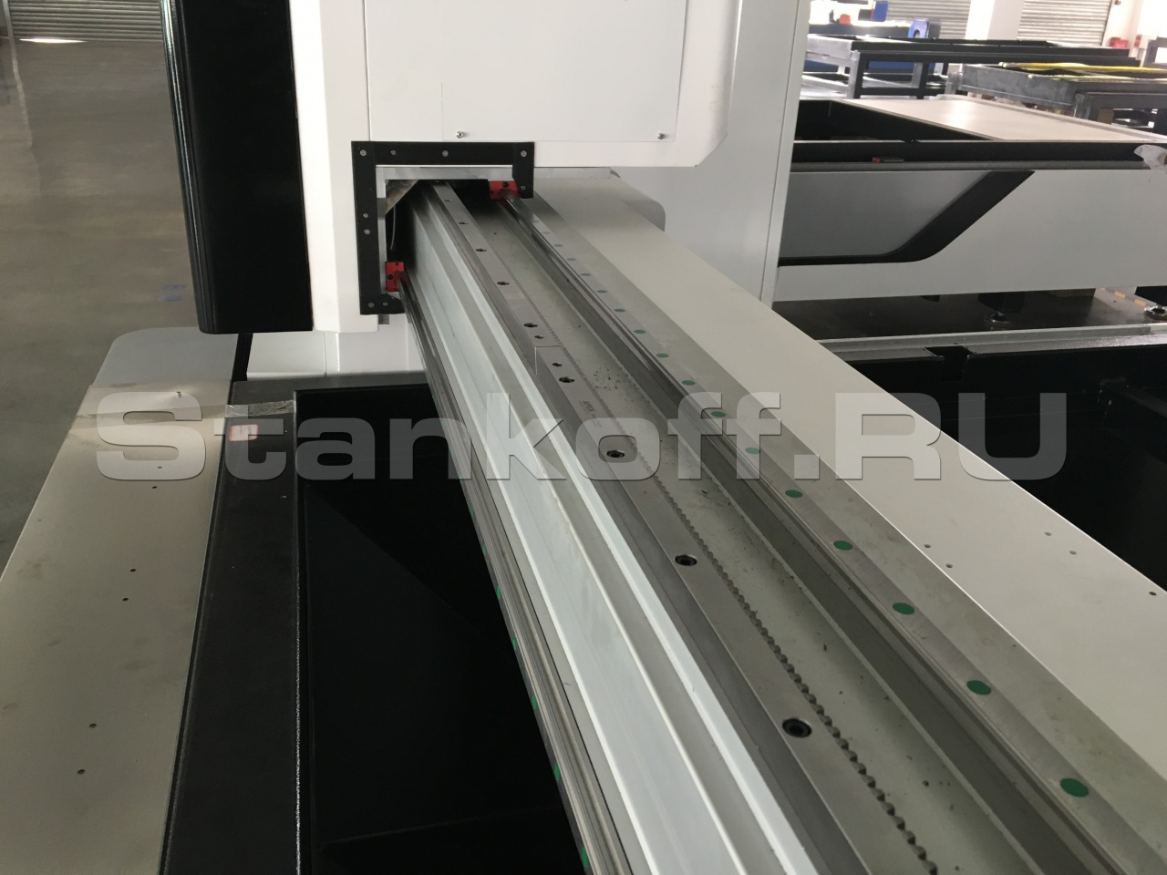

Высокоточные направляющие Lapping
Перемещение лазерной головки осуществляется по линейным направляющим Lapping (Тайвань). Направляющие производства Lapping отвечают всем международным и европейским стандартам и производится с непрерывным контролем качества. Линейные направляющие Lapping имеют следующие выдающиеся особенности: плавный ход, высокая точность и надежность, большая грузоподъемность, уплотненные каретки, низкое трение, низкий уровень шума, легкость установки.

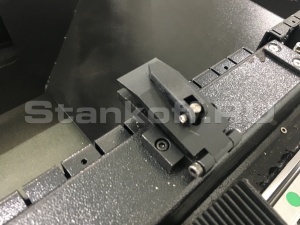

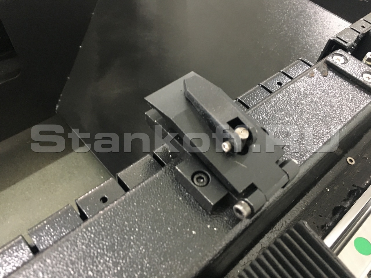

Гофрозащита и кабельные цепи
Все подвижные части закрыты гофрозащитой. Все кабели уложены в гибкие кабельные цепи.

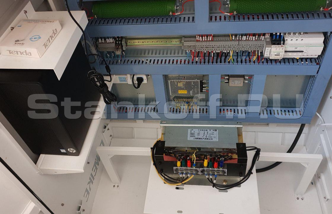

Независимый шкаф управления
1. Пылезащита.
Все электрические компоненты и лазерный источник встроены в независимый шкаф управления с пылезащитной конструкцией, увеличивающей их срок жизни.
2. Автоматический термостат.
Шкаф управления оборудован воздушным кондиционером для автоматического поддержания постоянной температуры. Эта система предотвращает перегревание компонентов.

Система передач и привод
Станок оснащен китайским сервоприводом Inovance, тайваньской зубчатой рейкой Apex и французским редуктором Motoreducer. Точность повторного позиционирования составляет 0,02 мм, ускорение резки 1G. Срок службы более 10 лет.
