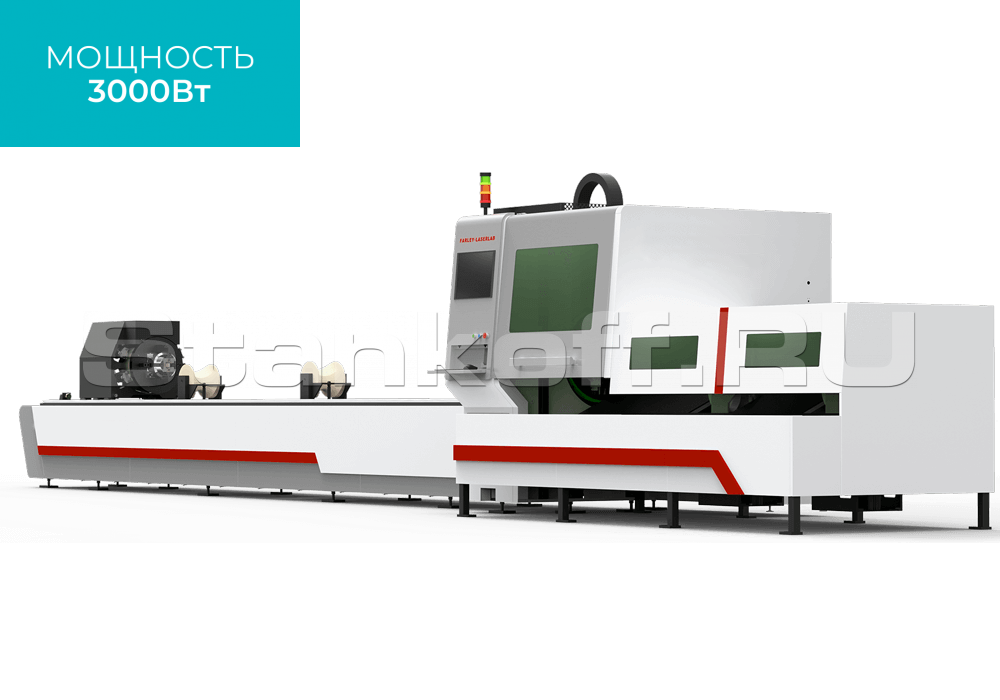

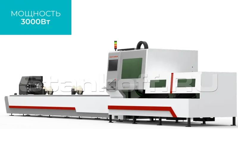

Оптоволоконный лазерный труборез TP6535/3000 Raycus
Современный станок для резки труб из нержавеющей, углеродистой, марганцевой стали, латуни, алюминия и т.д круглой, квадратной, эллиптической, шестигранной формы, D-образных труб, с оптоволоконным лазерным излучателем и электронной системой управления ЧПУ. Может обрабатывать трубы диаметром до 350 мм и длиной до 6500 мм.
Отличительная особенность данной модели активная (сервомеханическая) поддержка труб. Из плюсов - повышение точности реза из-за отсутствия провисания, повышение производительности станка. Остроконечная 5-осевая голова позволяет "подлазить" в самые труднодоступные места (угол швеллера, двутавра) и осуществлять резку под углом (идеально для последующей сварки с нулевым зазором). Функция нестинга позволяет разместить сразу несколько чертежей на одной заготовке.
