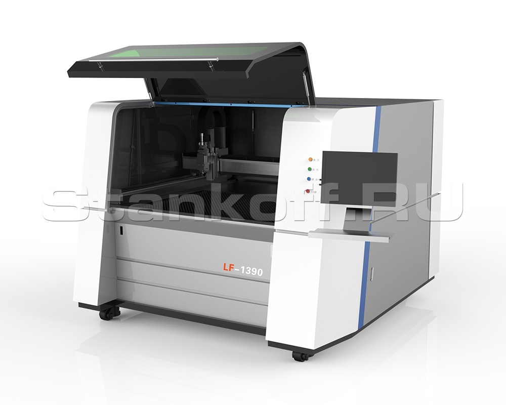

Высокоточная установка оптоволоконной лазерной резки LF1390/2000 IPG
Станки разработаны для высокоточной резки. Широко используются в производстве техники, микроэлектроники и других сферах, требующих высокой точности обработки. Это профессиональные станки для резки тонколистного металла, пластин нержавеющей стали, оцинкованных листов и других металлов.

| Мощность лазера | 2000 Вт |
| Лазерный источник | IPG |
| Длина волны лазера | 1060 Нм |
| Обрабатываемая площадь (X,Y), мм | 1300x900 |
| Макс. скорость холостого хода | 40 м/мин |
| Ускорение | 0.5G |
| Точность позиционирования (X,Y,Z) | 0,008 мм |
| Питание | 220В/50Гц/60А |
| Мощность сервоприводов | ось X - 750 Вт, ось Y - 2х750 Вт, ось Z - 400 Вт
| Потребляемая мощность | < 10 кВт<>d> > |
| Вес станка | 1500 кг |
| Габариты | 2100×2160×1630 мм |
