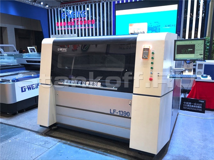

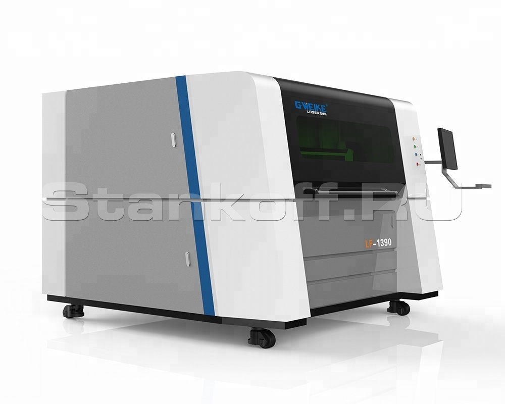

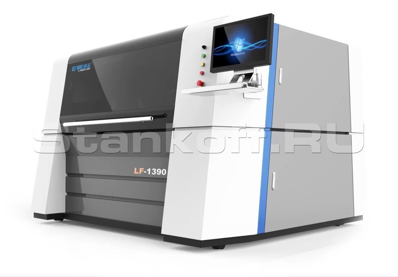

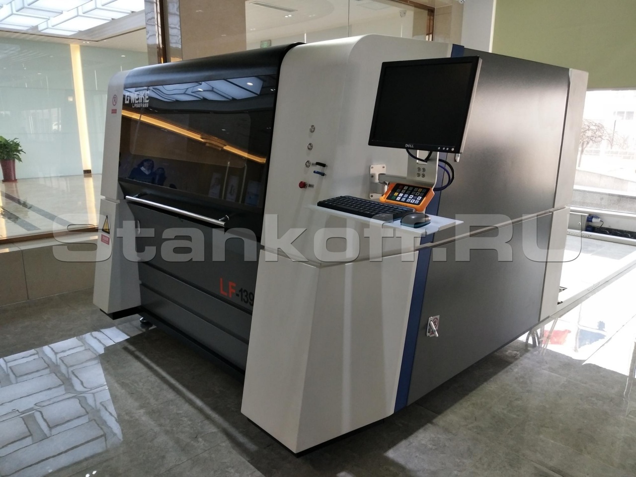

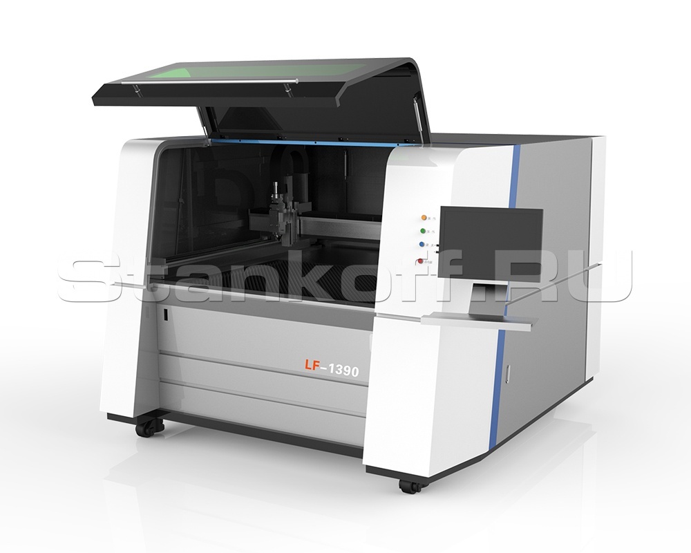

Высокоточная оптоволоконная установка лазерной резки LF1390/700 IPG
Станки разработаны для высокоточной резки. Широко используются в производстве техники, микроэлектроники и других сферах, требующих высокой точности обработки. Это профессиональные станки для резки тонколистного металла, пластин нержавеющей стали, оцинкованных листов и других металлов.
Преимущества
- Низкая стоимость и низкие эксплуатационные расходы:
экономия энергии и экологичность. Коэффициент фотоэлектрического преобразования составляет 25% — 30%. Расход электроэнергии составляет 20%—30% от общего расхода станка с СО2 лазерами. Волоконная линия передачи не требует отражающей линзы, тем самым снижая расходы на техобслуживание и текущий ремонт;
- Идеальный промышленный дизайн
в соответствии с современными требованиями эргономики. Компактная конструкция, легко адаптируемая к производственным требованиям. Все установки спроектированы с помощью CAD, CAM и CAE – это технологии, состоящие в использовании компьютерных систем для анализа геометрии, моделирования и изучения поведения продукта для усовершенствования и оптимизации его конструкции;
- Простая программа
для чертежей резки с автоматически регулируемой скоростью подачи и выходной мощностью для каждого изготавливаемого с помощью ЧПУ изделия;
- Высокая производительность
высокая скорость резки, качественный рез, быстрая перенастройка на различные толщины;
- Легкость в использовании и безопасность:
простая и безопасная система смены сопел с сохранением центрирования луча, быстрая замена защитного стекла, автоматический контроль высоты резки, система аварийного оповещения;
- Доступность запасных частей
Особенности конструкции
Безопасность и экологичность
Станок в закрытом исполнении обеспечивает полную безопасность работыСмотровое окно выполнено из специально защитного стекла по европейским стандартам.
Станок полностью экологичен. Дым удаляется через систему фильтров, не загрязняя атмосферу.
