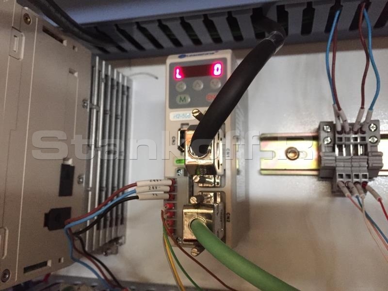

Система управления Cypcut
Все электрические компоненты от производителя SCHNEIDER ELECTRONIC интегрированы в стойку управления ЧПУ. Из предустановленного П.О. происходит управление лазерным комплексом, а также калибровка необходимых узлов перед запуском в работу оборудования.
