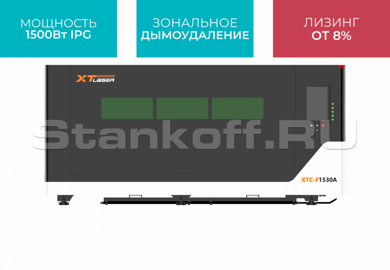

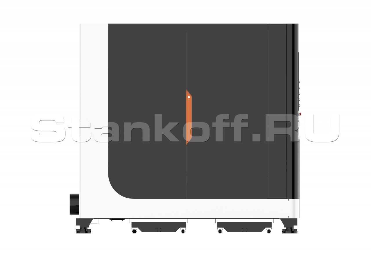

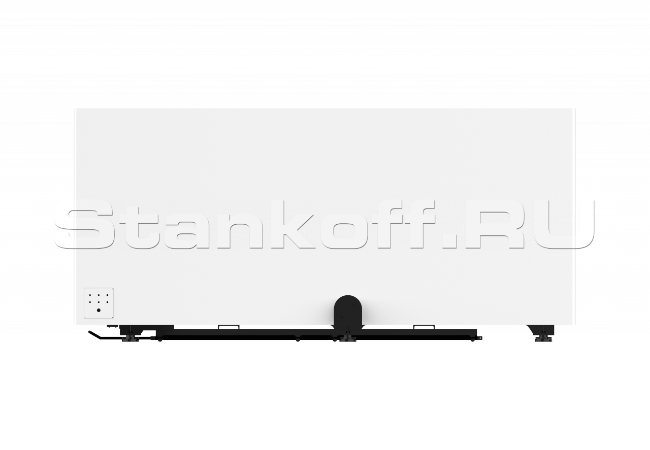

Оптоволоконный лазерный станок для резки металла XTC-1530A/1500 IPG
Применение
Оптоволоконные лазеры на сегодняшний день являются очень популярным и высокоэффективным оборудованием для резки различных металлов, таких как нержавеющая, углеродистая, легированная, кремнистая сталь, алюминиевые листы, латунь, медь, оцинкованные пластины и т.д. В настоящее время оптоволоконные лазеры широко применяются в индустриях производства кухонной утвари, стальной мебели, лифтов и подъемников, автозапчастей и так далее.
Данная модель разработана в 2022 году. Модель выполнена в защитной кабине с выкатным столом, при этом компактна и не требует много пространства.

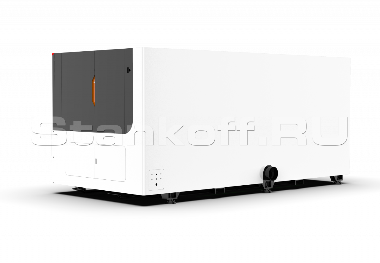

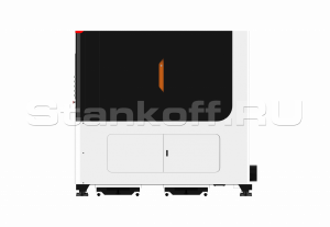

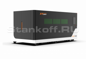

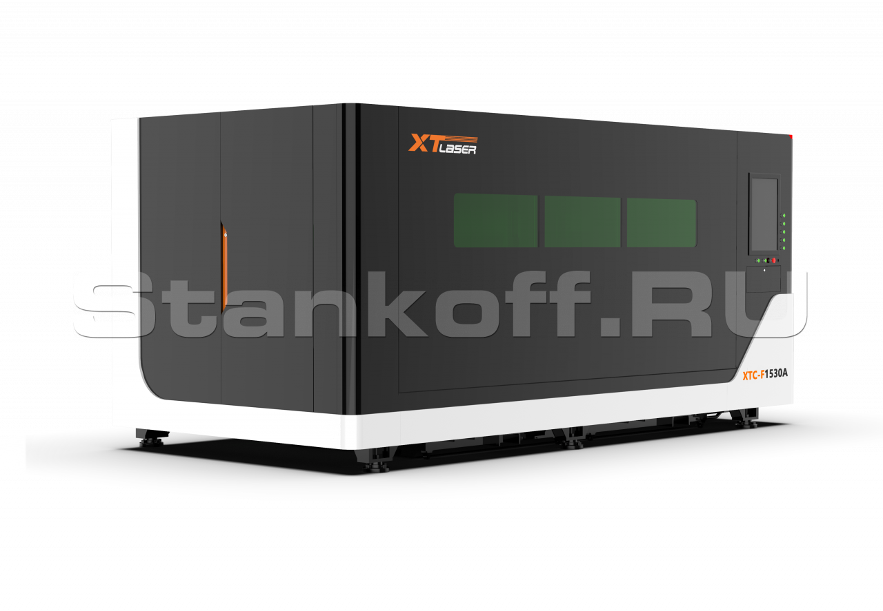

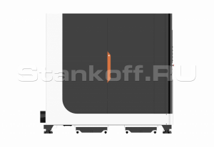

Особенности конструкции
Защитная кабина
Защитная кабина
Благодаря полностью защитной конструкции оператор не пострадает от излучения лазерного луча.
Смог внутри немедленно удаляется с помощью зональной системы дымоудаления, благодаря чему машина безвредна для окружающей среды.
Смотровое окно выполнено из специального защитного стекла по европейским стандартам CE.

Автоматическая дверь и выдвижной рабочий стол
Управлять электрической дверью легко и быстро.
Благодаря выдвижному рабочему столу операторам удобнее загружать и выгружать металлические листы.
Современный вертикально-ориентированный экран и камера высокого разрешения
Вертикально-ориентированный экран из закаленного стекла, отличающийся от обычных горизонтальных экранов, быстрая реакция, высокая контрастность, широкий угол обзора, низкое энергопотребление, высокое разрешение. Низкая отражательная способность - удобство работы в любых условиях.
В кабине установлена камера с высоким разрешением, которую можно просматривать через внешний монитор и, таким образом, отслеживать процесс резки.

Исполнение в кабине
Габариты 4600×2200×2057 мм
Вес 4100 кг
