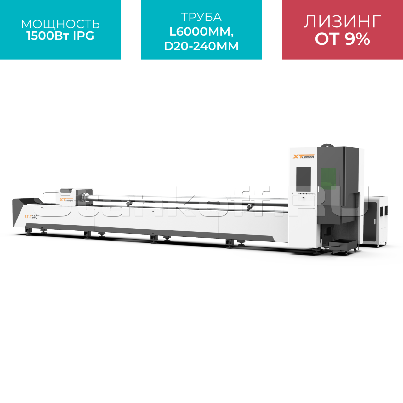

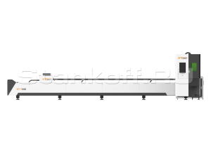

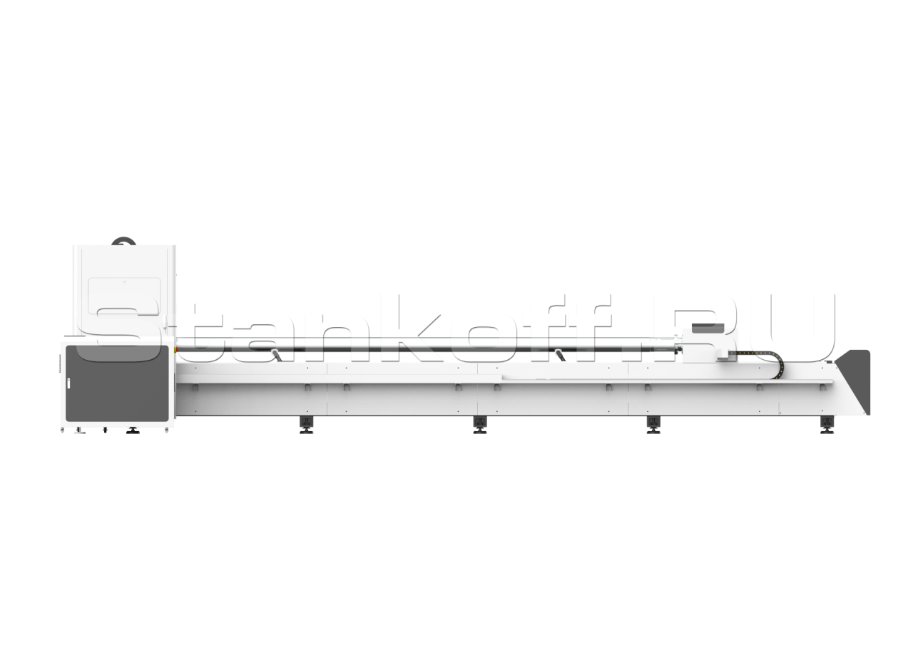

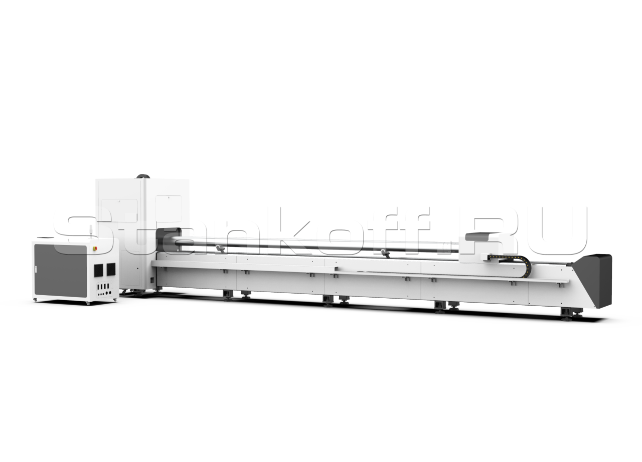

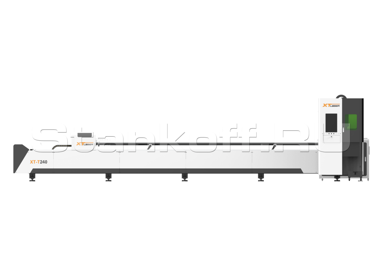

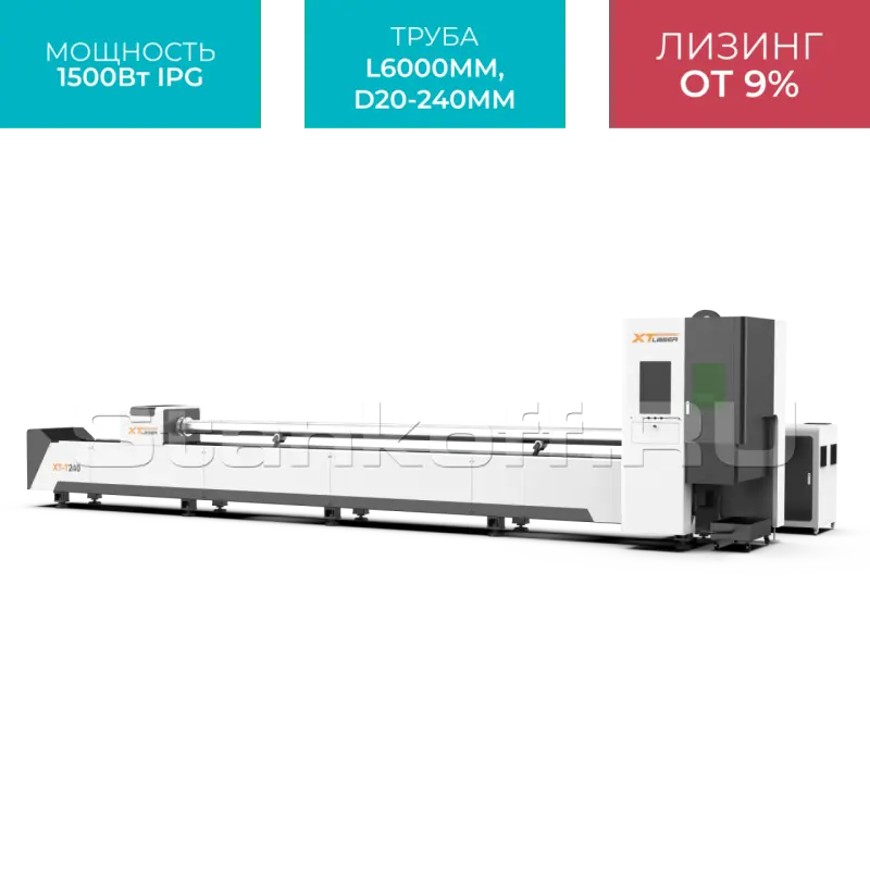

Оптоволоконный лазерный станок для резки труб XTC-QT240/1500 IPG
Современный станок легкой серии для резки труб из нержавеющей, углеродистой, марганцевой стали, латуни, алюминия и т.д круглой, квадратной, эллиптической, шестигранной формы, D-образных труб, с оптоволоконным лазерным излучателем и электронной системой управления ЧПУ. Может обрабатывать трубы различных диаметром 20 - 240 мм. Широко используется во многих отраслях промышленности, связанных с металлообработкой.
Станки снабжены люнетами для поддержки труб, препятствующими их изгибу в процессе резки.

Мощность лазера 1500 Вт
Лазерный источник IPG
Длина волны 1080 Нм
Диаметр круглых труб 20-240 мм
Диаметр профильных труб 15-155 мм
Длина труб 6000 мм
Макс. скорость холостого хода по оси X 100 м/мин
Макс. скорость холостого хода по оси Y (ход заднего зажима)
90 м/мин
Макс. скорость холостого хода по оси Z 100 м/мин
Макс. скорость вращения патронов 130 об/мин
Точность позиционирования
±0,03 мм
Точность повторного позиционирования
±0,02 мм
Максимальное ускорение 1G
Мощность сервоприводов Передний: 2000Вт
Задний: 1500Вт
Для подачи трубы: 1500Вт
Патроны Пневматические
Максимальная нагрузка 200 кг (30 кг/метр)
Питание 3 фазы 380В/50Гц
Габариты 8900×1400×2040 мм
Вес 2800 кг
