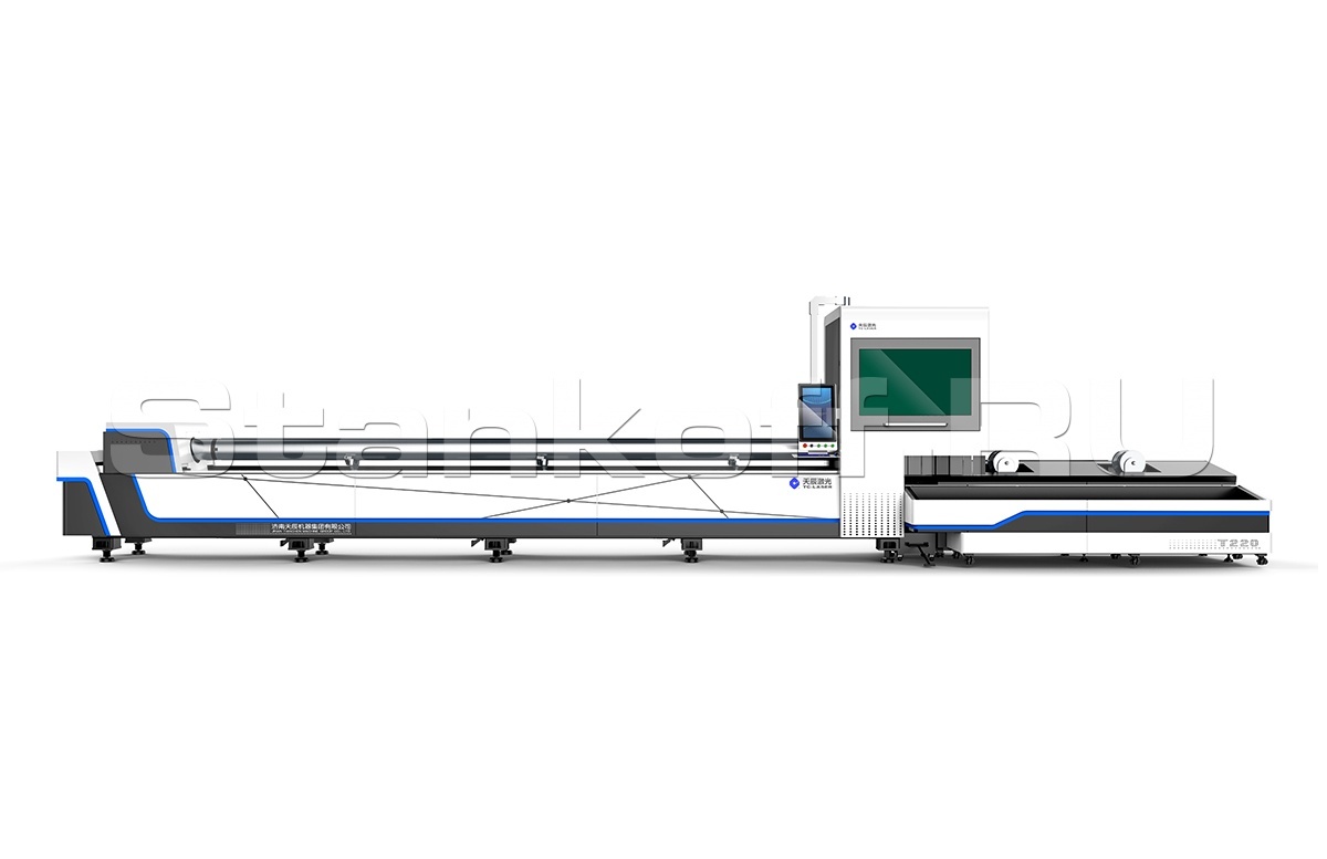

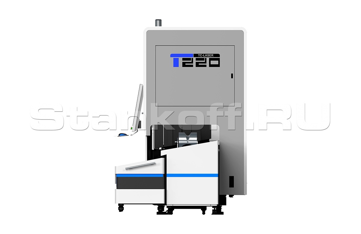

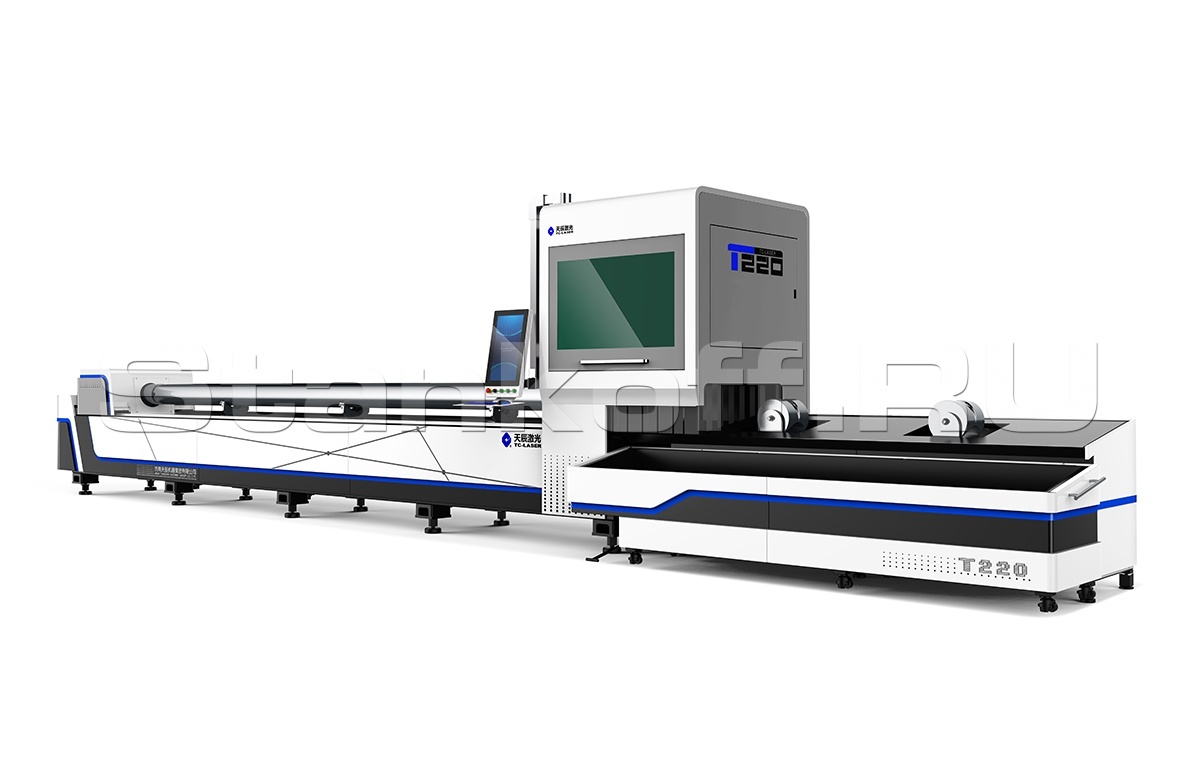

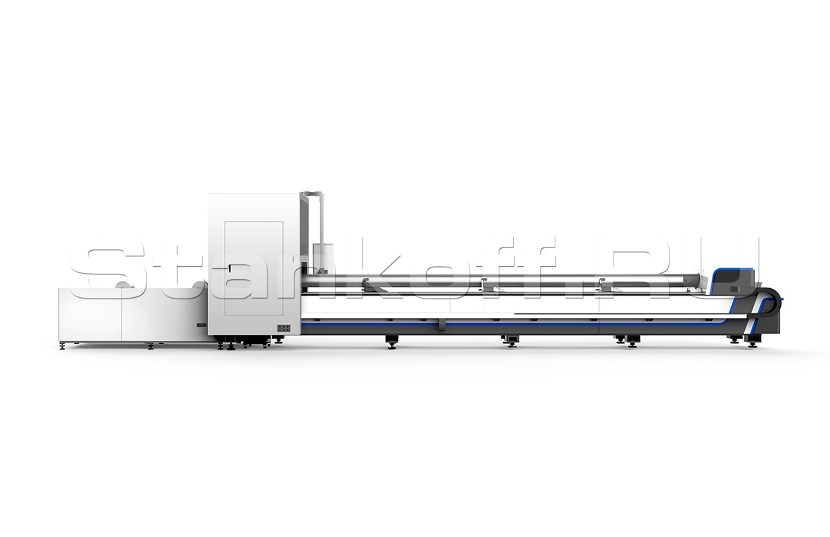

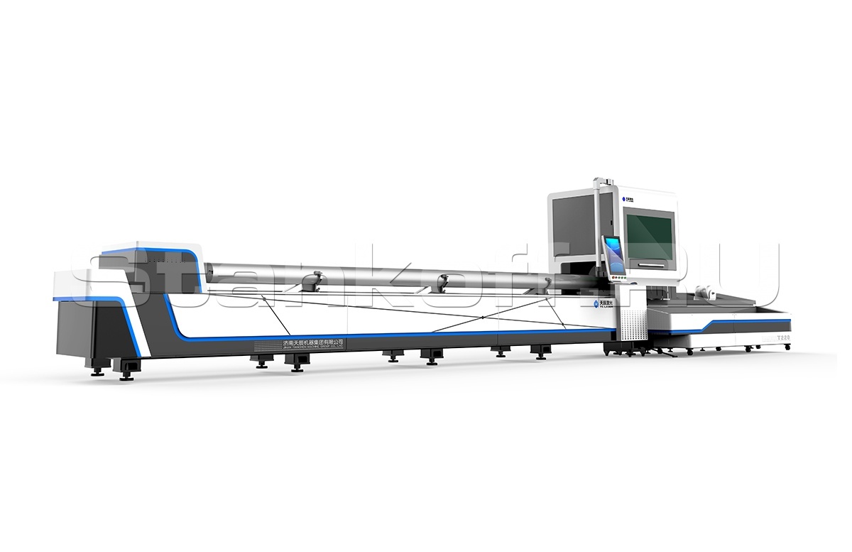

Оптоволоконный лазерный станок для резки труб TC-T220/1000 IPG
Современный станок для резки труб из нержавеющей, углеродистой, марганцевой стали, латуни, алюминия и т.д круглой, квадратной, эллиптической, шестигранной формы, D-образных труб, с оптоволоконным лазерным излучателем и электронной системой управления ЧПУ. Может обрабатывать трубы различных диаметров и длин. Широко используется в различных отраслях промышленности.

Особенности конструкции
Листовая станина
Станина сварена из высококачественной листовой стали с толщиной стенки 12 мм и подвержена высокотемпературному отжигу. Все сварные швы выполняются исключительно в защитной атмосфере. Данная процедура обеспечивает долгий срок службы станка без механических деформаций.Листовая станина обладает значительными преимуществами по сравнению с станиной из труб, такими как больший вес, прочность и надежность, отсутствие вибраций при работе и, как следствие, обеспечивает стабильный, качественный и точный рез. Вес станка с данной станиной составляет 6 тонн.
Пневматические зажимные патроны
Пневматические автоматически центрирующиеся зажимы отлично подходят для закрепления труб, предохраняя от деформаций и позволяя контролировать зажимное усилие. Диаметр труб, которые могут быть зафиксированы в такого рода зажимах, варьируется от 20 до 220 мм. Труборез позволяет раскраивать металлические трубы квадратного, круглого, овального и D-образного сечения, а также позволяет резать полосу, профиля П-, L-, U- образной формы. Высокая надежность и минимальный остаток по трубе. Экономия на материале.Автоматическая система поддержки трубы
Механизм автоматической загрузки и поддержки труб разработан для облегчения и улучшения работы с длинными и тяжелыми трубами. Подходит для труб диаметром 20-220 мм. Автоматическое перемещение вверх-вниз в зависимости от размера обрабатываемых труб контролируется компьютером.Лазерный источник IPG

| Технические характеристики оптоволоконного лазера TC-T220/1000 IPG | |
| Мощность лазера | 1000 Вт |
| Лазерный источник | IPG |
| Длина волны | 1080 Нм |
| Наружный диаметр труб | 20-220 мм |
| Макс. длина труб | 6300 мм |
| Ход по осям (X/Y/Z) | 6600/250/185 мм |
| Точность позиционирования | 0,02 мм |
| Максимальное ускорение | 0.7G |
| Мощность сервоприводов | Y: 850 Вт, Z: 750 Вт, U: 2900 Вт, W (передний патрон): 2900 Вт, Задний патрон: 1800 Вт |
| Макс. скорость вращения оси W | 110 об/мин |
| Максимальная нагрузка | 220 кг |
| Потребляемая мощность | 17 кВт |
| Питание | 3 фазы 380В/50Гц |
| Вес станка | 6000 кг |
| Габариты | 11500×1750×2550 мм |
