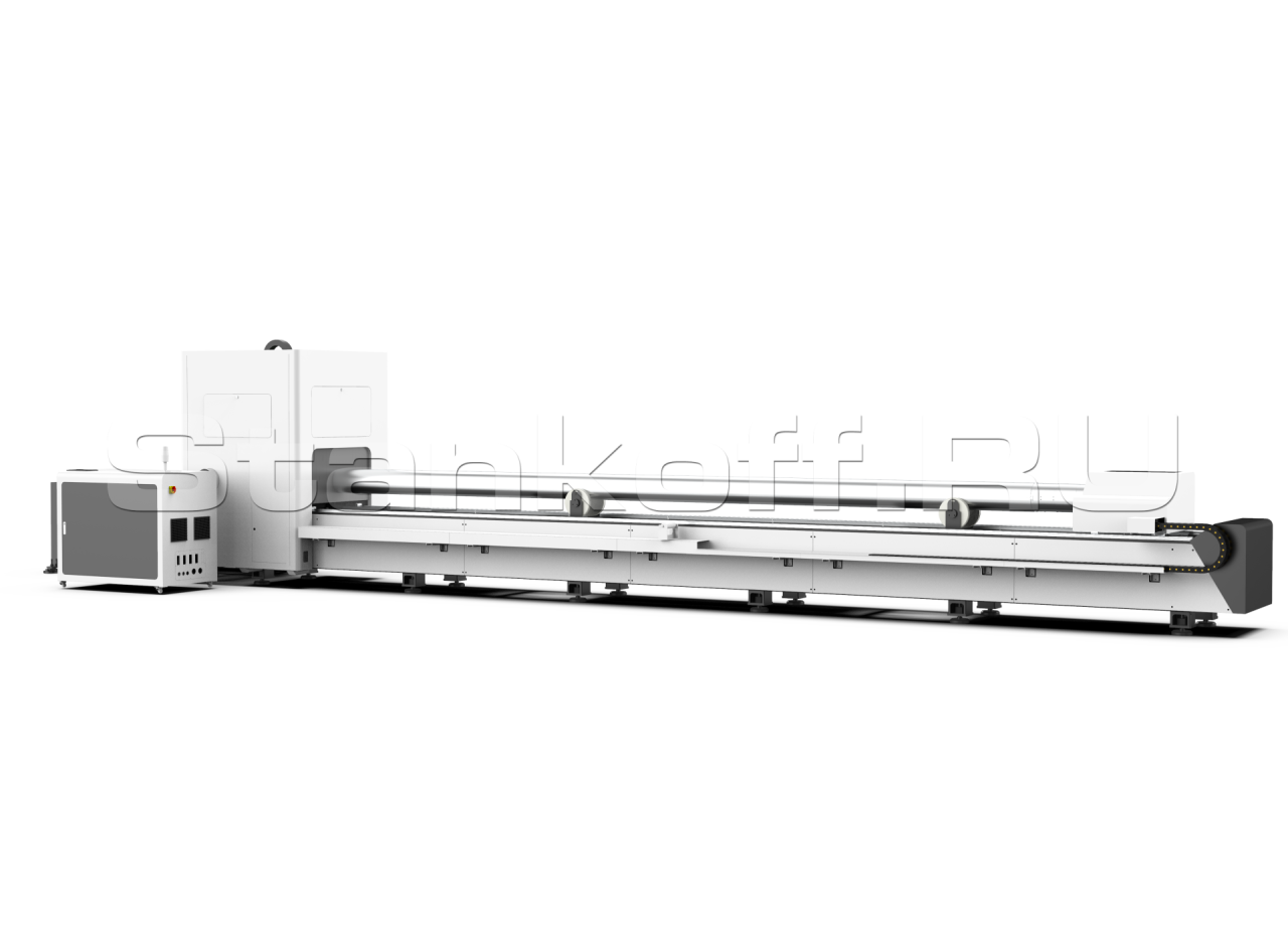

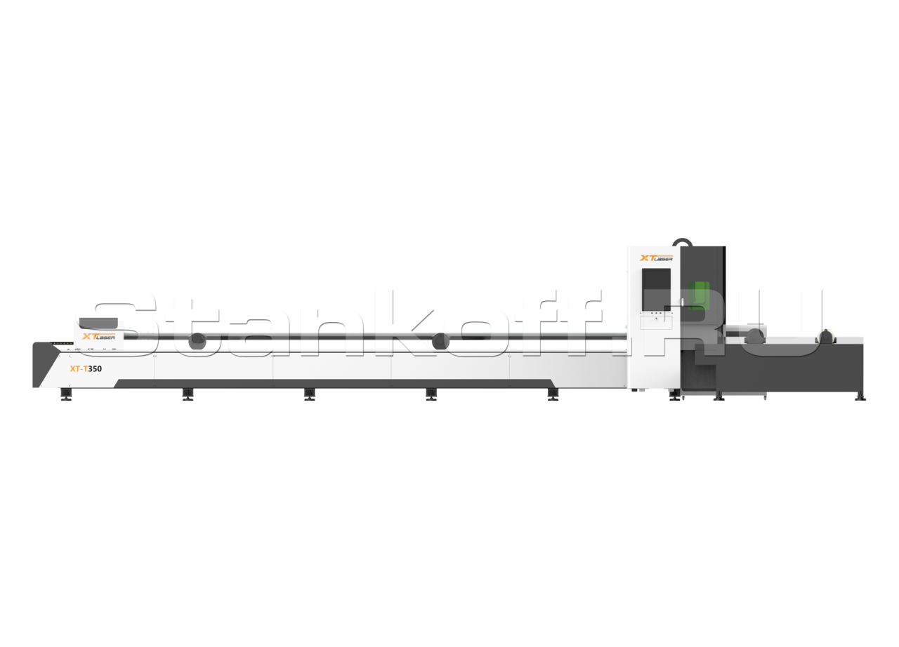

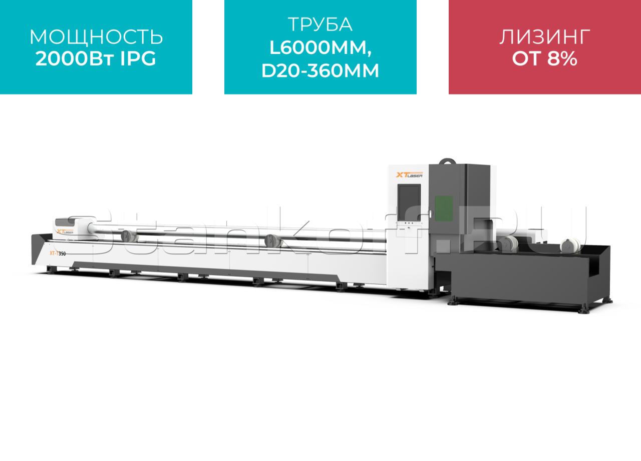

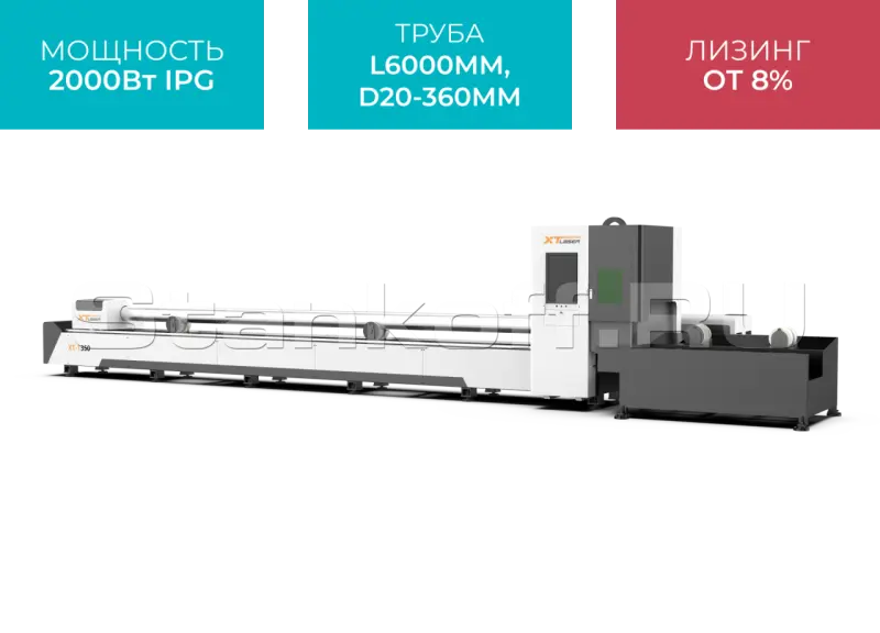

Оптоволоконная лазерная установка для резки труб XTC-T360/2000 IPG
Современный станок для резки труб из нержавеющей, углеродистой, марганцевой стали, латуни, алюминия и т.д круглой, квадратной, эллиптической, шестигранной формы, D-образных труб, с оптоволоконным лазерным излучателем и электронной системой управления ЧПУ. Может обрабатывать трубы различных диаметров и длин. Широко используется в различных отраслях промышленности.

| Мощность лазера | 2000 Вт |
| Лазерный источник | IPG |
| Длина волны | 1080 Нм |
| Диаметр круглых труб | 20-360 мм |
| Диаметр квадратных труб | 20-360 мм |
| Длина труб | 6000 мм (9000 мм)*
| Ход головы по оси Z | 360 мм |
| Точность позиционирования (X,Y,Z) | ±0,03 мм |
| Точность повторного позиционирования (X,Y,Z) | ±0,02 мм |
| Максимальное ускорение | 1.2G |
| Мощность сервоприводов | Передний: 2900Вт
Задний: 1800Вт Для подачи трубы: 2900Вт |
| Макс. скорость холостого хода по оси X | 120 м/мин |
| Макс. скорость холостого хода по оси Y (ход заднего зажима)
120 м/мин |
| Макс. скорость холостого хода по оси Z | 100 м/мин |
| Макс. скорость вращения патронов | 120 об/мин |
| Зажимы | пневматические |
| Максимальная нагрузка | 500 кг (83 кг/метр)
| Питание | 3 фазы 380В/50Гц |
| Габариты | 11925×2007×2526 мм |
