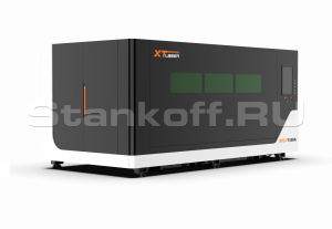

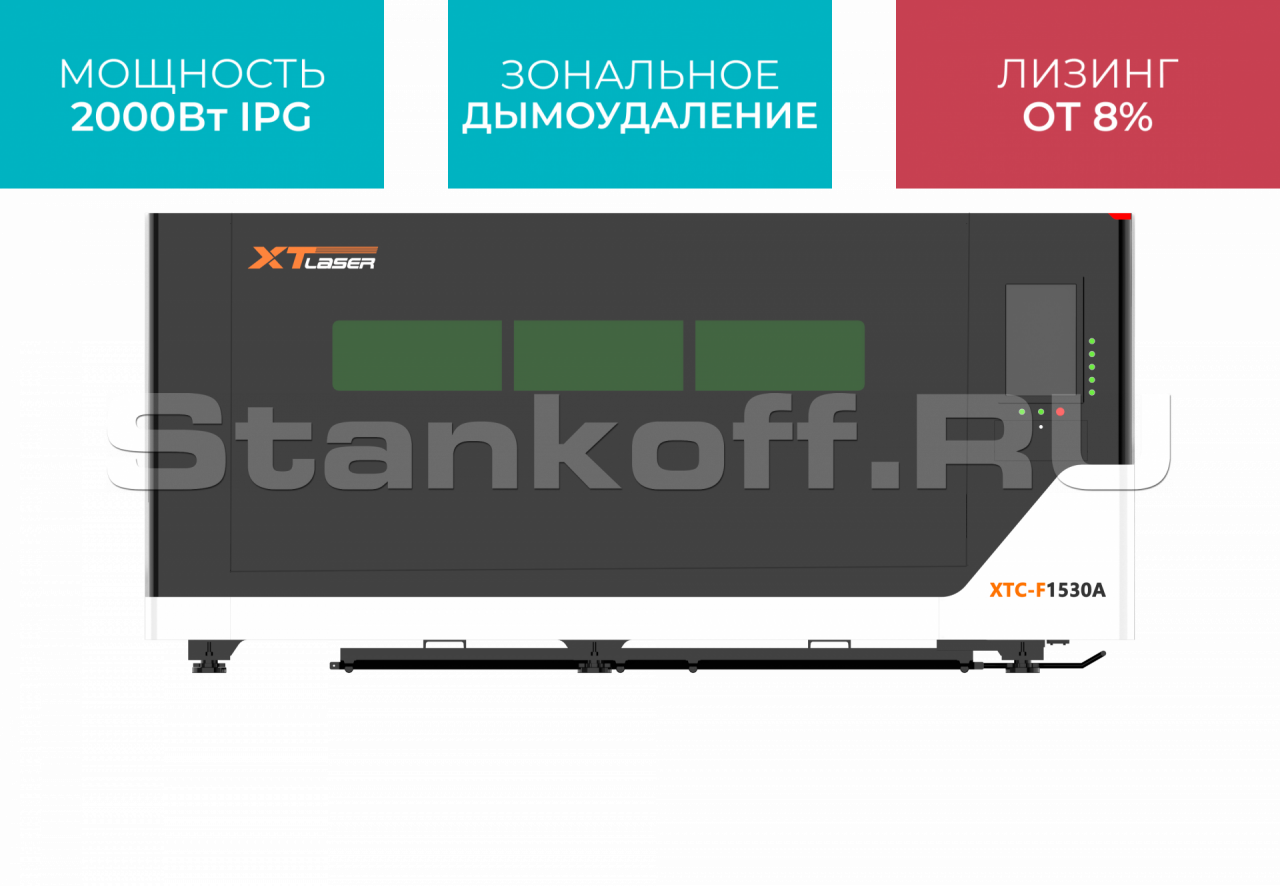

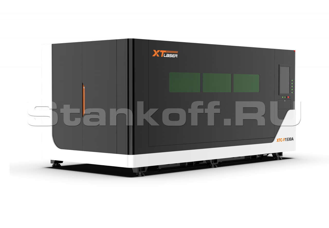

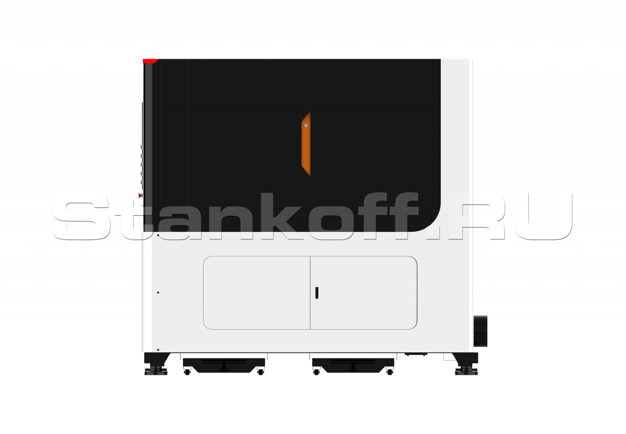

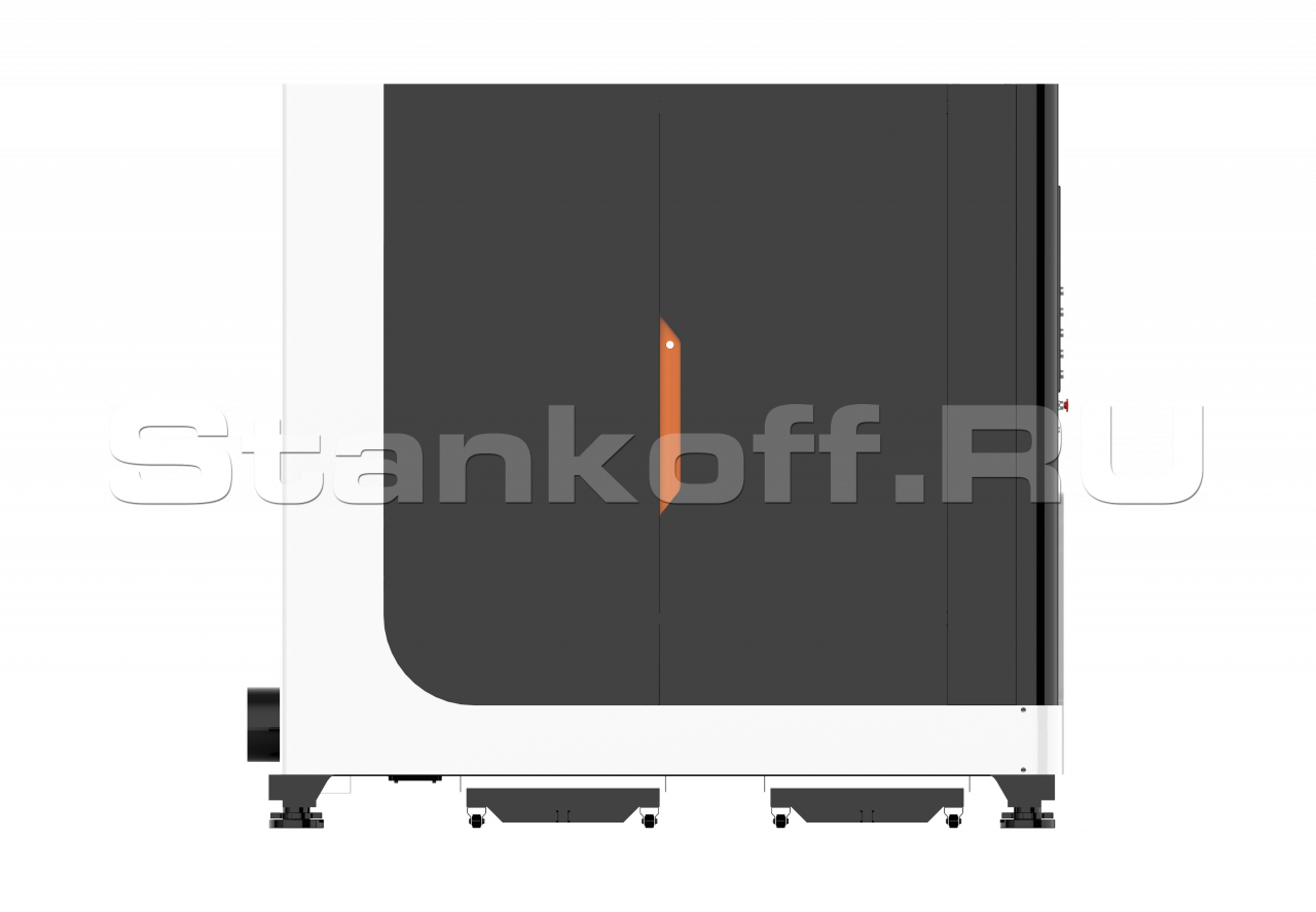

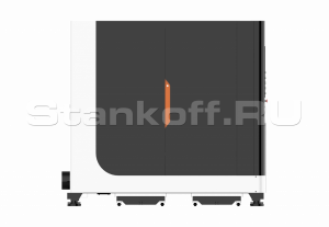

Волоконный лазерный станок для резки металла XTC-1530A/2000 IPG
Применение
Оптоволоконные лазеры на сегодняшний день являются очень популярным и высокоэффективным оборудованием для резки различных металлов, таких как нержавеющая, углеродистая, легированная, кремнистая сталь, алюминиевые листы, латунь, медь, оцинкованные пластины и т.д. В настоящее время оптоволоконные лазеры широко применяются в индустриях производства кухонной утвари, стальной мебели, лифтов и подъемников, автозапчастей и так далее.
Данная модель разработана в 2022 году. Модель выполнена в защитной кабине с выкатным столом, при этом компактна и не требует много пространства.

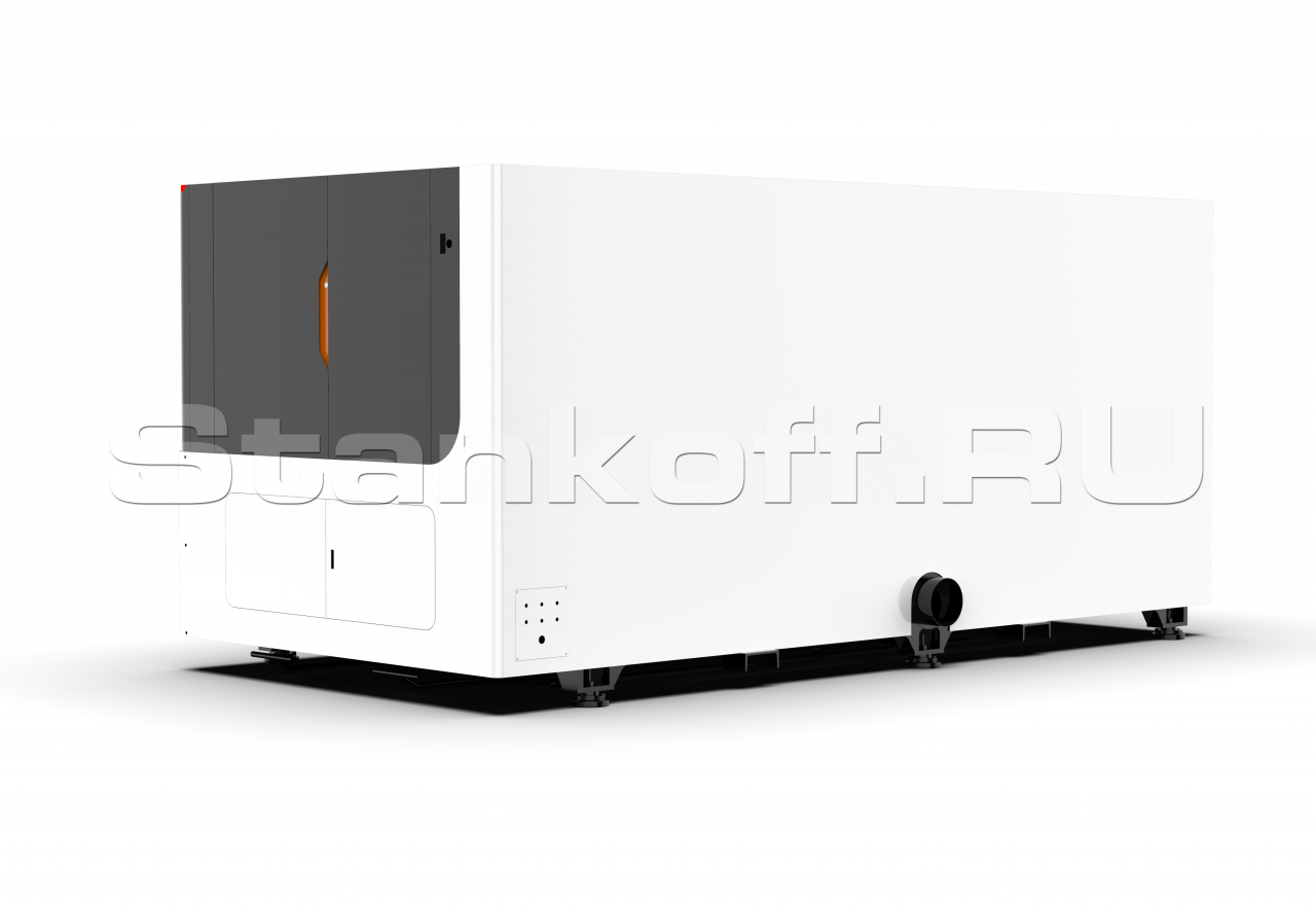

Особенности конструкции
Защитная кабина
Защитная кабина
Благодаря полностью защитной конструкции оператор не пострадает от излучения лазерного луча.
Смог внутри немедленно удаляется с помощью зональной системы дымоудаления, благодаря чему машина безвредна для окружающей среды.
Смотровое окно выполнено из специального защитного стекла по европейским стандартам CE.

Автоматизированная зональная система дымоудаления
Зональная система дымоудаления обеспечивается секционной конструкцией раскройного стола и встроенными вентиляционными каналами. В каждой секции расположены вытяжные отверстия с пневматическими клапанами, воронки для сбора шлака и выдвижные поддоны для удаления отходов. Пневмоклапаны автоматически открываются только в той секции стола, где в данный момент находится режущая голова, остальные клапаны в это время остаются закрытыми. Отходы, образовавшиеся в процессе резки, проваливаются между ламелями стола в воронки и оседают в выдвижных поддонах для сбора шлака.
Такое решение позволяет уменьшить требования к производительности вентиляционной системы и обеспечивает максимальную эффективность очистки воздуха.

Исполнение в кабине
Габариты 4600×2200×2057 мм
Вес 4100 кг
