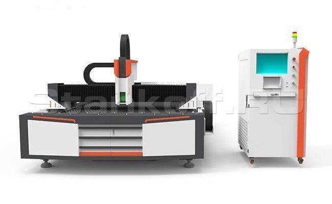

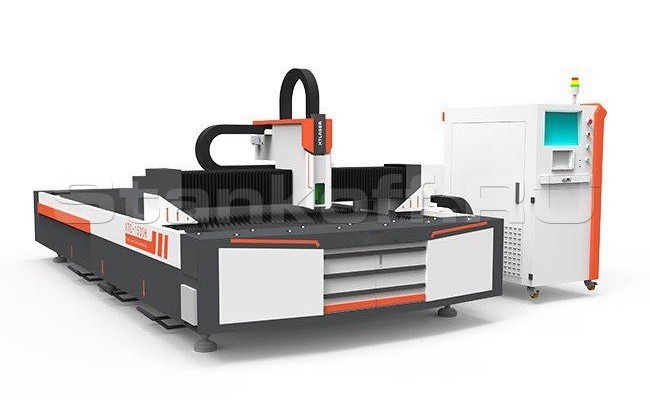

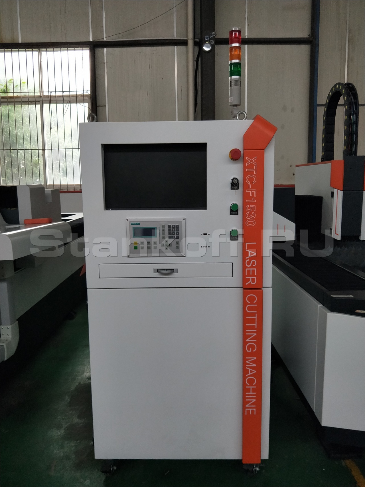

Оптоволоконный станок лазерной резки, оборудованный лазерной режущей головкой Raytools (Швейцария). Все узлы станка (оптические резонаторы, система управления ЧПУ, программное обеспечение, система перемещения и др.) поставляются всемирно известными своим качеством и разработками производителями.

Качественная сварная станина. Производится отпуск напряжений. Обработка производится на высокоточном обрабатывающем центреЭлектрический блок управления
1.Панель управления: Cypcut2.Драйвер серводвигателя: Yaskawa (Япония)
3.Реле: Siemens
4.Автоматический выключатель: Chint
5.Контактор: APT
6.Электропитание лазера: Китай
7.Регулировка высоты: Cypcut BSS100
8.Компьютер: Advantech industrical 610L

| Размер рабочей области | 1300x2500 мм |
| Ход по оси X | 1300 мм |
| Ход по оси Y | 2500 мм |
| Ход по оси Z | 120 мм |
| Мощность лазера | 2000 Вт |
| Программный интерфейс | Included w/ PC control tower |
| Точность позиционирования | +/- 0.04 мм |
| Тип двигателя | Серводвигатели на шарико-винтовой передаче |
| Соединение с ПК | USB-порт |
| Источник питания | 380В 3 фазы |
