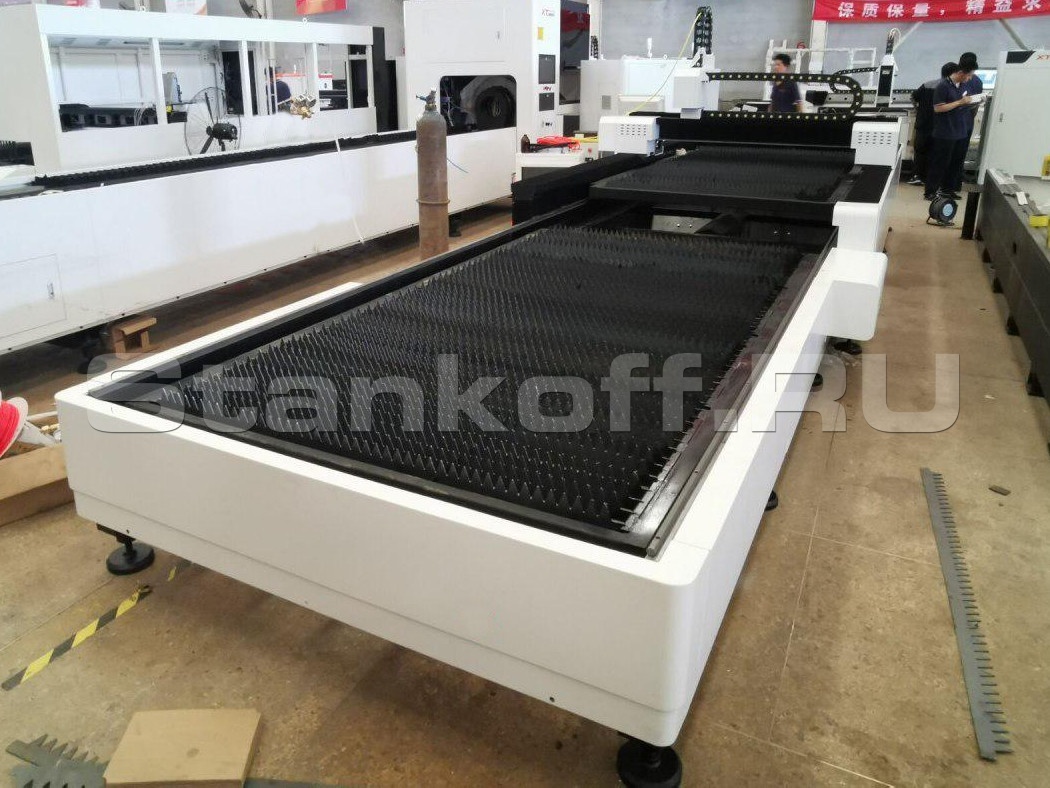

Сварная станина из стальных труб
Станина сварена из высококачественных труб прямоугольного сечения и снабжена дополнительным утяжелением. Для повышения точности и надежности станина станка прошла термический отпуск и была фрезерована и калибрована. Высокая прочность, устойчивость станины, обеспечивающие 20 лет работы без перекосов и деформации.

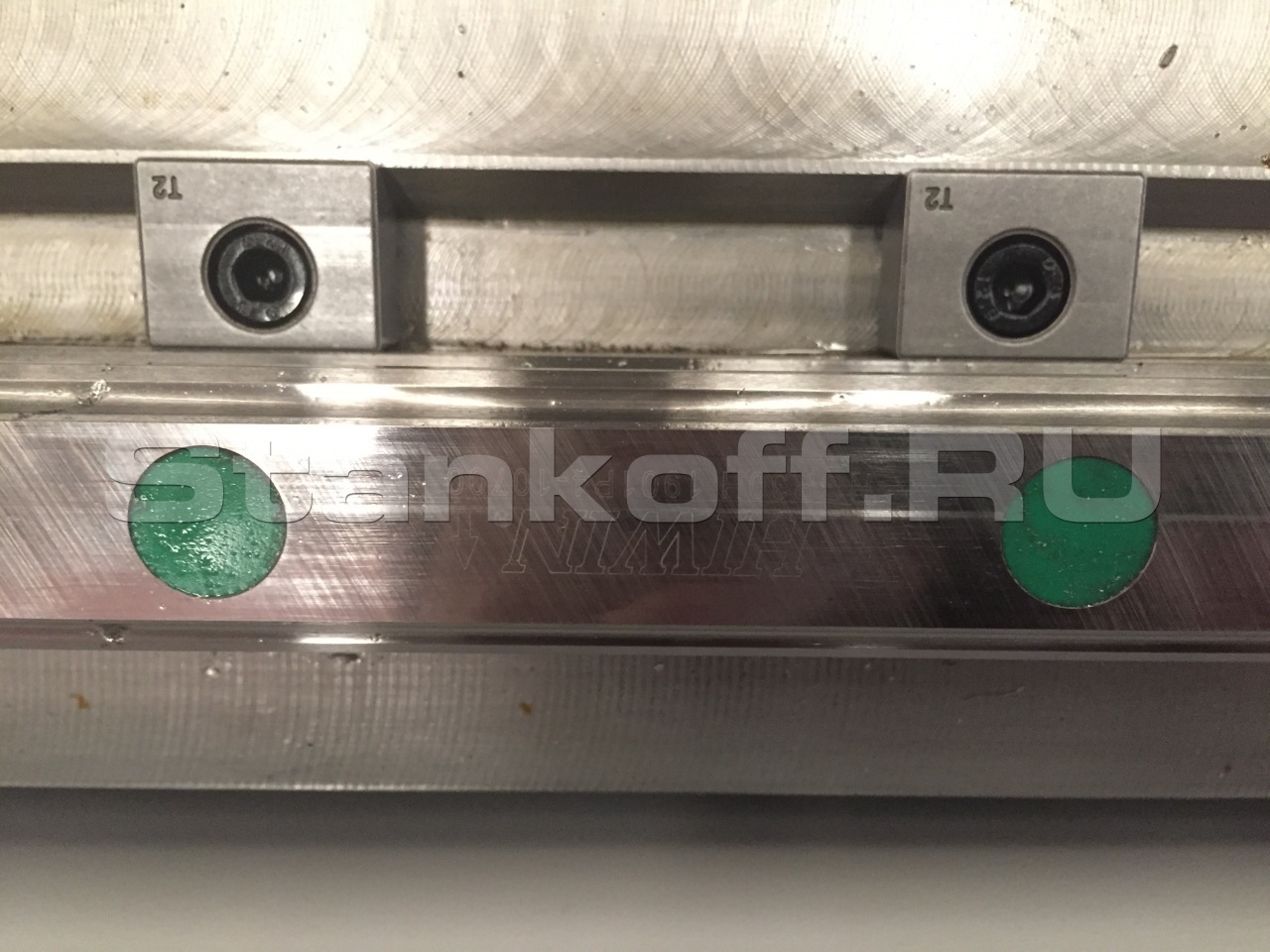

Высокоточные направляющие T-win
Перемещение лазерной головки осуществляется по линейным направляющим T-win (Тайвань). Направляющие производства T-win отвечают всем международным и европейским стандартам и производится с непрерывным контролем качества. Особенности: плавный ход, высокая точность и надежность, большая грузоподъемность, уплотненные каретки, низкое трение, низкий уровень шума, легкость установки.

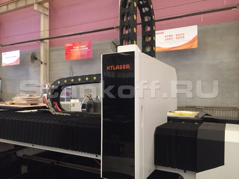

Гофрозащита и кабельные цепи
Все подвижные части закрыты гофрозащитой. Все кабели уложены в гибкие кабельные цепи.

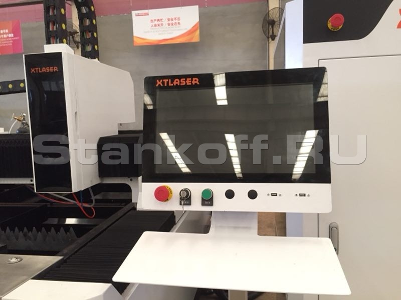

Дистанционный пульт управления
Позволяет оператору выполнять наиболее востребованные действия, не подходя к ЧПУ. Запуск/остановка программ, обратный ход, увеличение/уменьшение фокусного расстояния, изменение скорости подачи. Позволяет сократить время позиционирования режущей головы на 30%. Дает возможность контролировать раскрой и оперативно реагировать при необходимости.

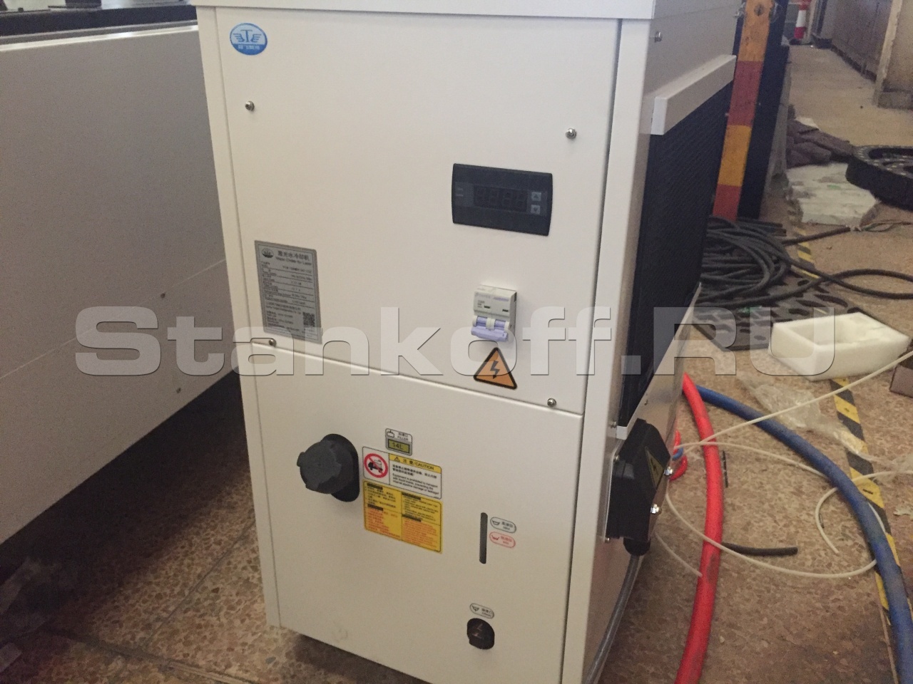

Водяной чиллер
Автоматический чиллер для охлаждения излучателей лазерных станков.Этот чиллер имеет большую мощность, что позволяет непрерывно охлаждать лазерную систему. Регулировка температуры осуществляется в автоматическом режиме.

| Технические характеристики оптоволоконного лазера XTC-1530HE/2000 Raycus | |
| Мощность лазера | 2000 Вт |
| Лазерный источник | Raycus |
| Длина волн | 1080 Нм |
| Качество луча | <0,373 мрад |
| Срок службы лазерного источника | 100 000 моточасов |
| Обрабатываемая площадь (X,Y,Z) |
3000x1500x100 мм |
| Макс. скорость холостого хода | 100 м/мин |
| Макс. нагрузка на стол | 1000 кг |
| Ускорение | 1G |
| Точность позиционирования (X,Y,Z) |
±0,02 мм |
| Питание | 3 фазы 380В 50Гц/60Гц |
| Потребляемая мощность | 29 кВт |
| Мощность сервоприводов | ось X - 1000Вт, ось Y - 2х1500Вт, ось Z - 400Вт |
| Рабочая температура | 15 - 35 °C |
| Рабочая влажность | <90 % |
| Графические форматы | DXF, PLT, Ai, LXD, GBX и др |
| Исполнение | открытое |
| Габариты | 7652×4057×1973 мм |
