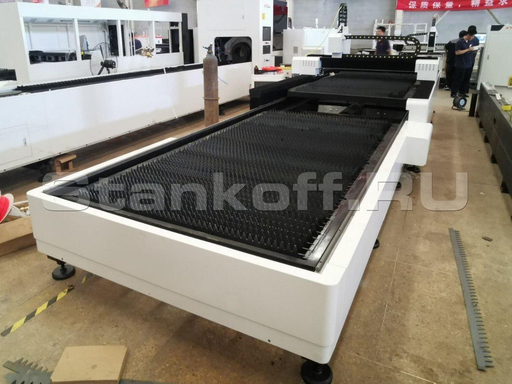

Станина из листовой стали
Станина сварена из высококачественной листовой стали и подвержена высокотемпературному отжигу, значительно повышающему ее прочность, твердость, износостойкость. Листовая станина обладает значительными преимуществами по сравнению с станиной из труб, такими как больший вес, прочность и надежность, отсутствие вибраций при работе и, как следствие, обеспечивает стабильный, качественный и точный рез.
Сменный стол
Сменный стол значительно сокращает время подачи и улучшает производительность. Скорость переключения паллет составляет всего 10 секунд.

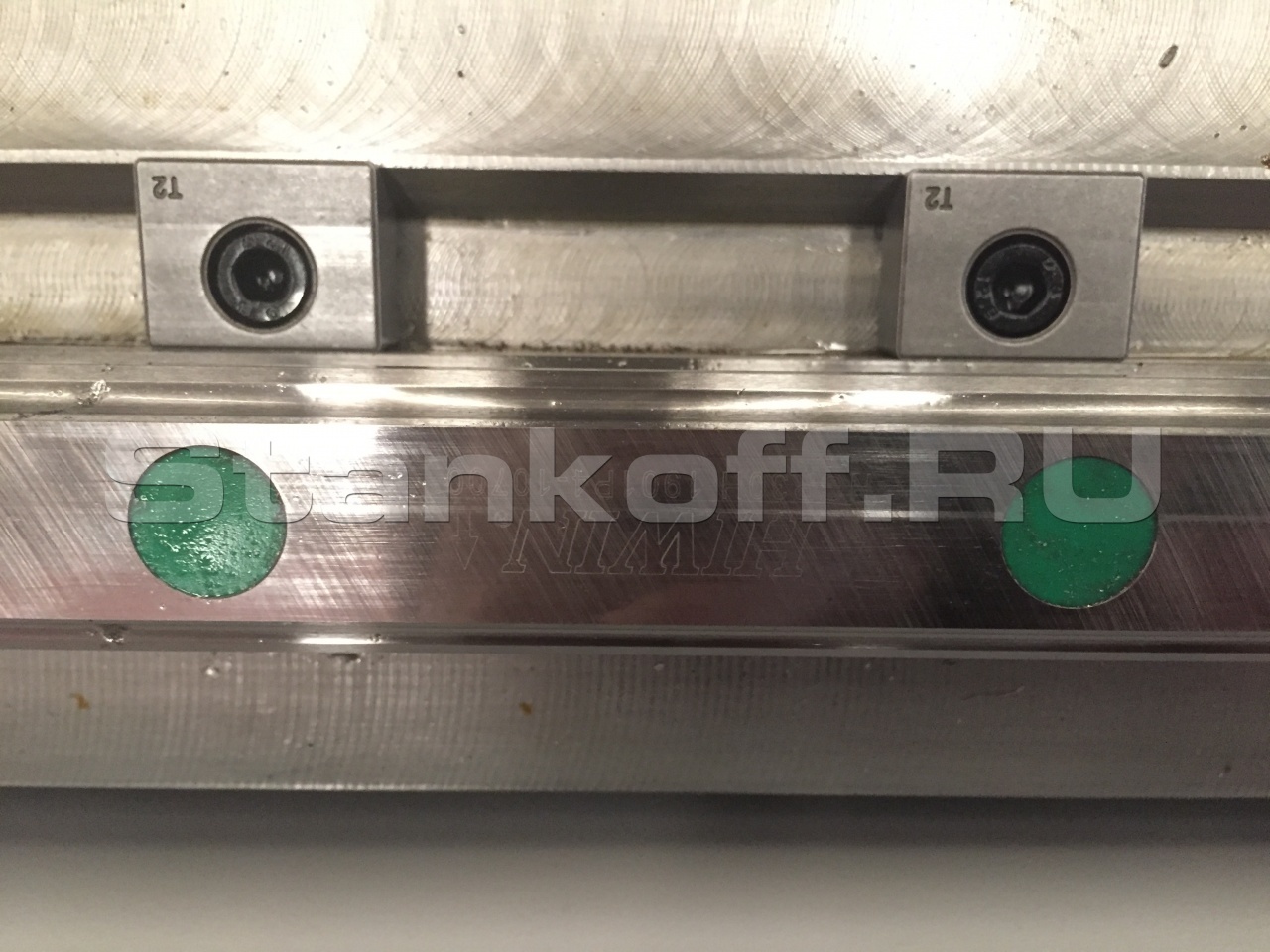

Высокоточные направляющие Hiwin
Перемещение лазерной головки осуществляется по линейным направляющим Hiwin (Тайвань). Направляющие производства Hiwin отвечают всем международным и европейским стандартам и производится с непрерывным контролем качества. Особенности: плавный ход, высокая точность и надежность, большая грузоподъемность, уплотненные каретки, низкое трение, низкий уровень шума, легкость установки.

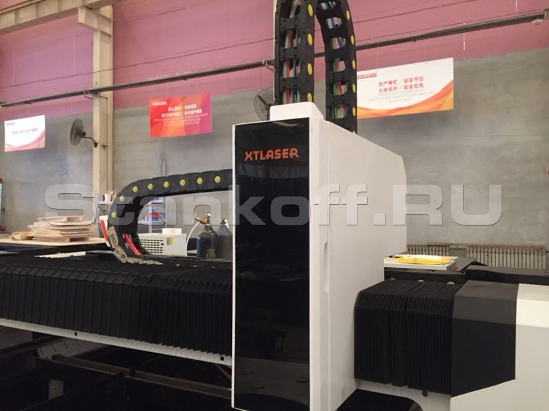

Гофрозащита и кабельные цепи
Все подвижные части закрыты гофрозащитой. Все кабели уложены в гибкие кабельные цепи.

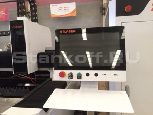

Дистанционный пульт управления
Позволяет оператору выполнять наиболее востребованные действия, не подходя к ЧПУ. Запуск/остановка программ, обратный ход, увеличение/уменьшение фокусного расстояния, изменение скорости подачи. Позволяет сократить время позиционирования режущей головы на 30%. Дает возможность контролировать раскрой и оперативно реагировать при необходимости.

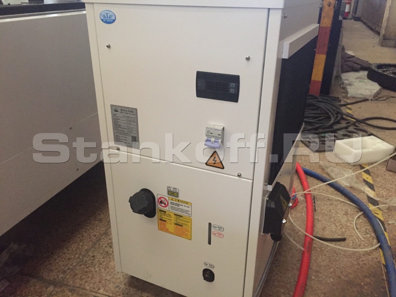

Водяной чиллер
Автоматический чиллер для охлаждения излучателей лазерных станков.Этот чиллер имеет большую мощность, что позволяет непрерывно охлаждать лазерную систему. Регулировка температуры осуществляется в автоматическом режиме.

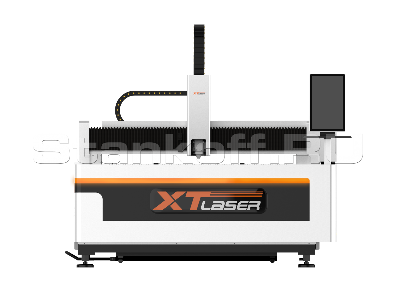

| Мощность лазера | 1000 Вт |
| Лазерный источник | Raycus |
| Длина волн | 1080 Нм |
| Качество луча | <0,373 мрад< />,373> |
| Срок службы лазерного источника | 100 000 моточасов |
| Обрабатываемая площадь (X,Y,Z)
3000x1500x100 мм |
| Макс. скорость холостого хода | 100 м/мин |
| Макс. нагрузка на стол | 1000 кг |
| Ускорение | 1G |
| Точность позиционирования (X,Y,Z)
±0,02 мм |
| Питание | 3 фазы 380В 50Гц/60Гц |
| Потребляемая мощность | 24 кВт |
| Мощность сервоприводов | ось X - 1000Вт, ось Y - 2х1500Вт, ось Z - 400Вт |
| Рабочая температура | 15 - 35 °C |
| Рабочая влажность | <75 %< />0> |
| Графические форматы | DXF, PLT, Ai, LXD, GBX и др |
| Исполнение | открытое |
| Габариты | 7652×4057×1973 мм |
