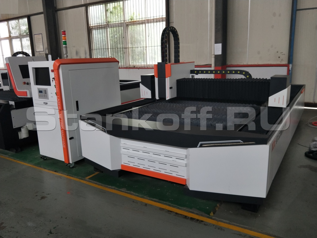

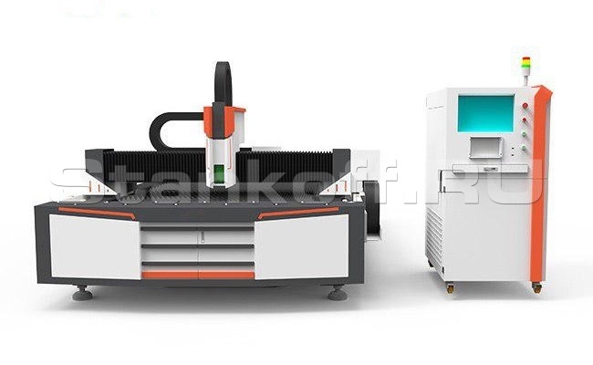

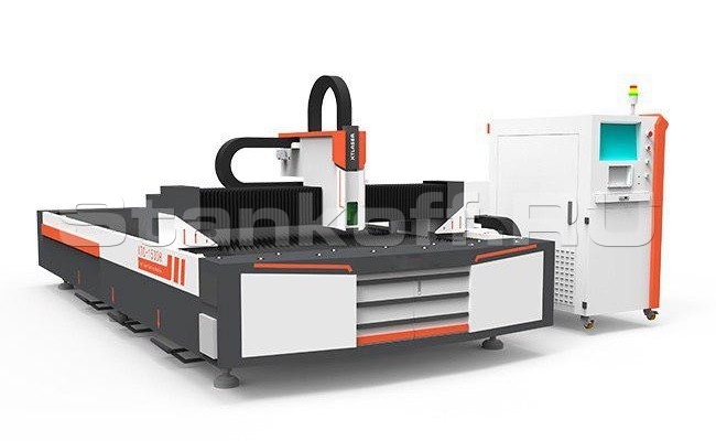

Оптоволоконные лазеры на сегодняшний день являются очень популярным и высокоэффективным оборудованием для резки металла. Они применяются для резки различных металлов, таких как нержавеющая сталь, углеродистая сталь, алюминиевые листы, латунь, медь, оцинкованные пластины и т.д. В настоящее время оптоволоконные лазеры широко применяются в индустриях производства кухонной утвари, стальной мебели, лифтов и подъемников, автозапчастей и так далее.
Оптоволоконный станок лазерной резки, оборудованный лазерной режущей головкой Raytools (Швейцария). Все узлы станка (оптические резонаторы, система управления ЧПУ, программное обеспечение, система перемещения и др.) поставляются всемирно известными своим качеством и разработками производителями.

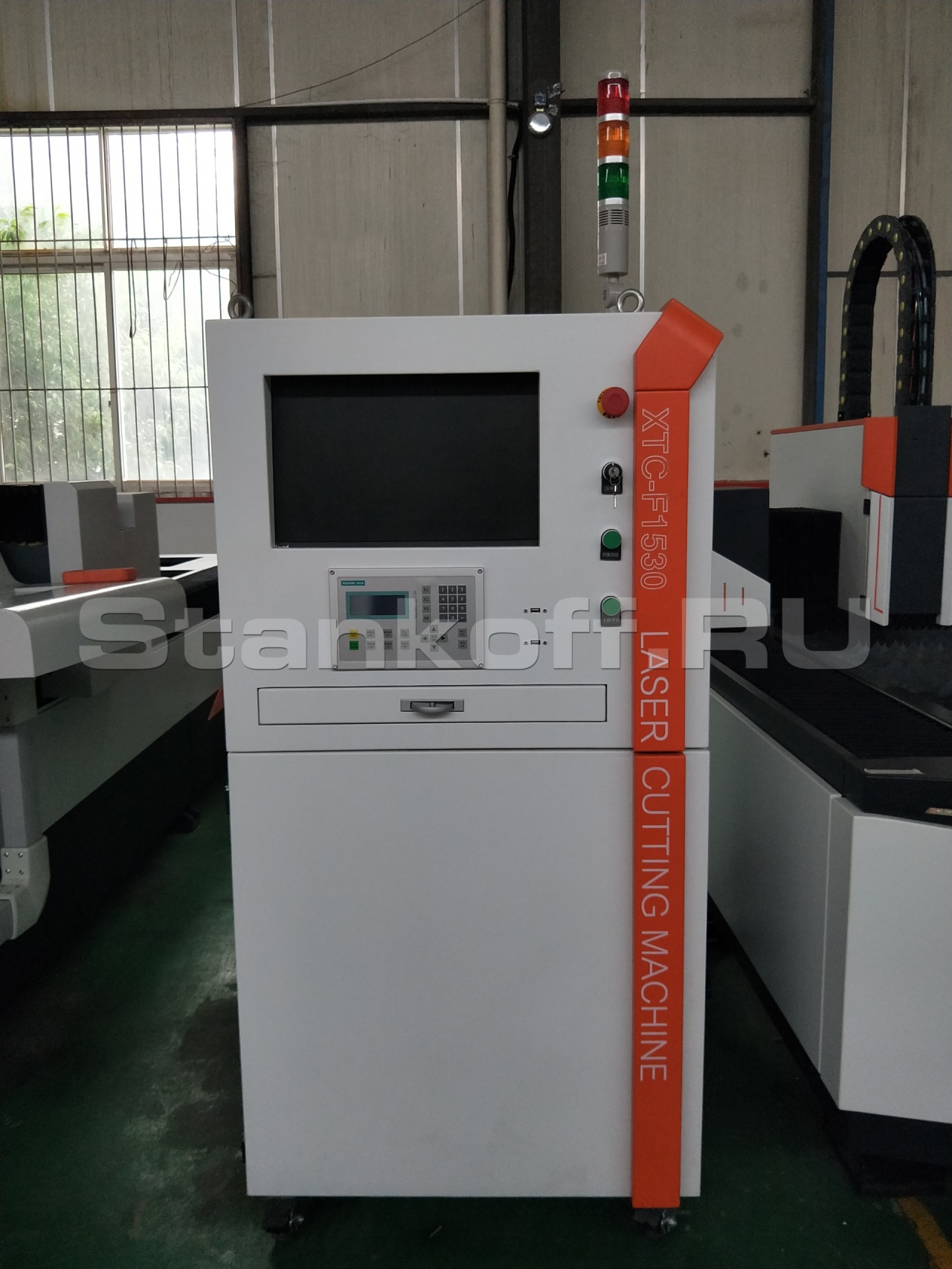

Электрический блок управления
1.Панель управления: Cypcut2.Драйвер серводвигателя: Fiji (Япония)
3.Реле
4.Автоматический выключатель: Chint
5.Контактор: APT
6.Электропитание лазера: Китай
7.Регулировка высоты: Cypcut BSS100
8.Компьютер: Adlink Industry
