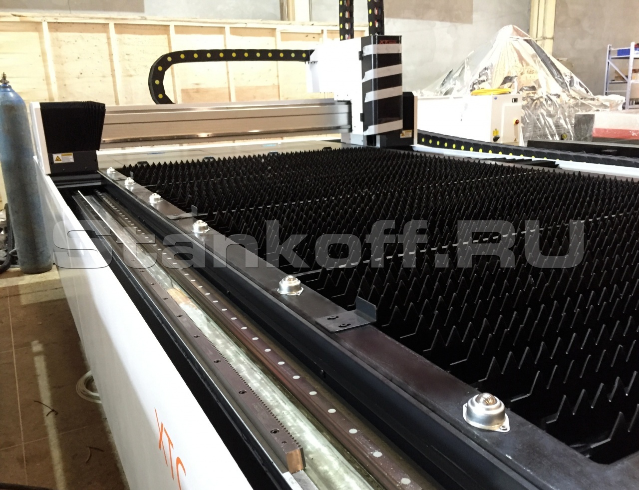

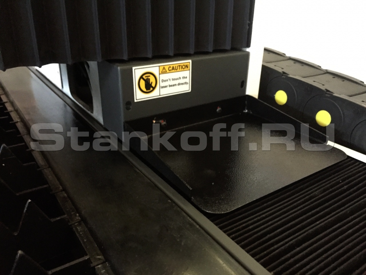

Станина
Станина сварена из высококачественных труб и имеет дополнительное утяжеление. Станина подвержена высокотемпературному отжигу, значительно повышающему ее прочность, твердость, износостойкость. Характеризуется большим весом, прочностью и надежностью. Вес станка с данной станиной составляет 2,7 тонн.Литой алюминиевый портал
Высокопрочный литой портал 3-го поколения из алюминиевого сплава повышенной прочности позволяет достигать скорости перемещения 80 м/мин. Легкий и прочный портал обеспечивает лазерным станкам высокую скорость работы, повышает эффективность оборудования и обеспечивает безупречное качество раскроя.Режущая головка RAYTOOLS BT240

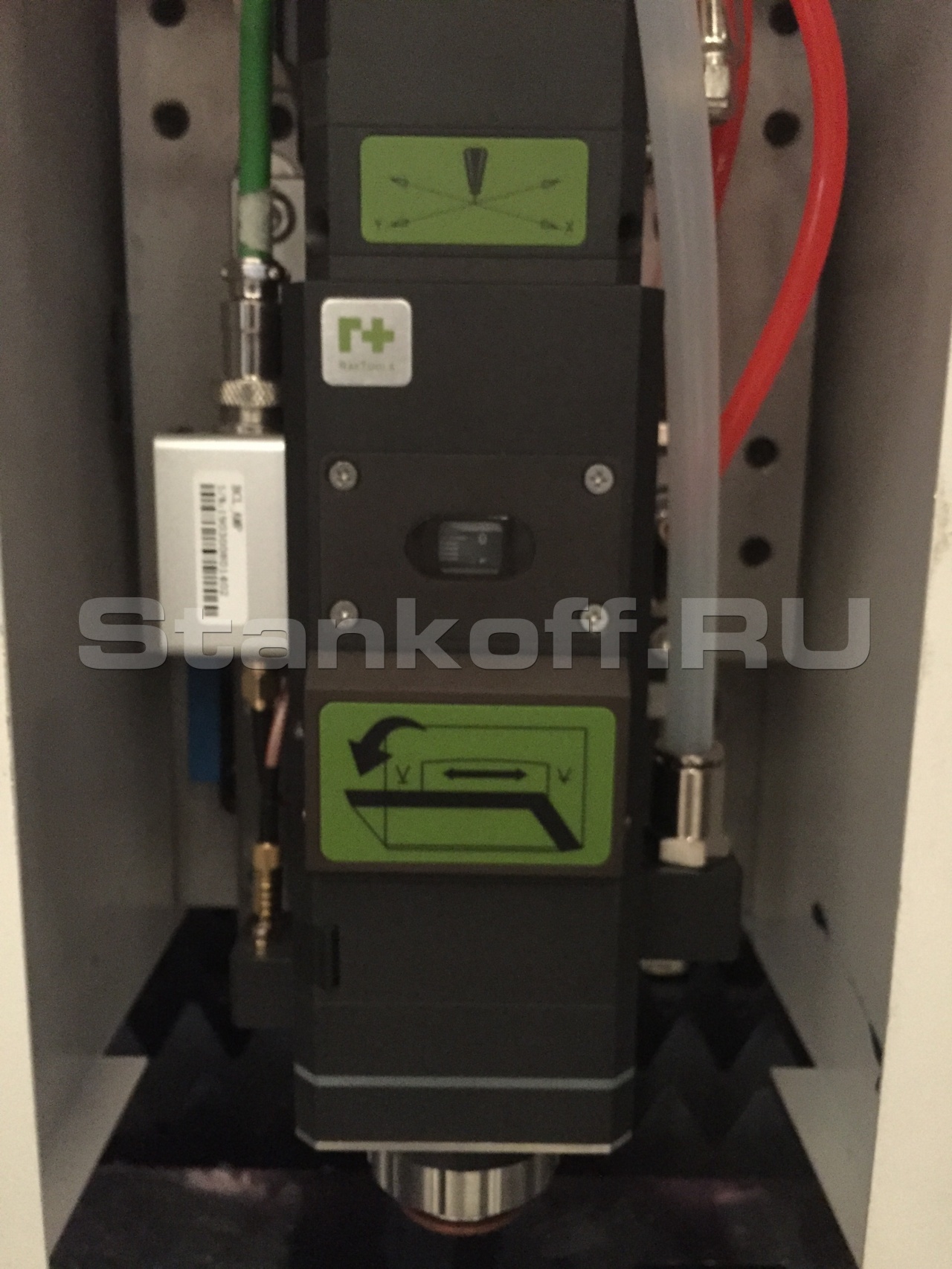

Серия BT240 предназначена для промышленных волоконных лазеров средней мощности. Встроенная система двойного водяного охлаждения обеспечивает стабильную работу лазерной головки.• Оптимизированная оптическая конфигурация с эффективным распределением воздушного потока.
• Легкая и точная регулировка фокусного расстояния, регулируемый диапазон 15 мм, точность составляет 0,05 мм.
• Удобная установка линзы, быстрый и легкий доступ к защитному стеклу.
• Конструкция сопла с применением вспомогательных газов, защитной заслонки удобна при резке высокоотражающих материалов и для предотвращения разбрызгивания.
• Коллимационная и фокусирующая линзы имеют водяное охлаждение, мощность компрессора составляет 4 кВт.
• Для коллимационной и фокусирующей линз используются синглетные, дублетные или асферические линзы, в соответствии с параметрами лазерного луча, для обеспечения оптимальной фокусировки и качества луча.
• Доступно подключение различных видов разъемов оптоволокна большинства производителей.
• Легко настраиваемая модульная конструкция с устройствами защиты от столкновения, использования вспомогательных газов, конфигурацией для резки и сварки.
• Утонченный сопловый узел, предназначенный для трехмерной резки.

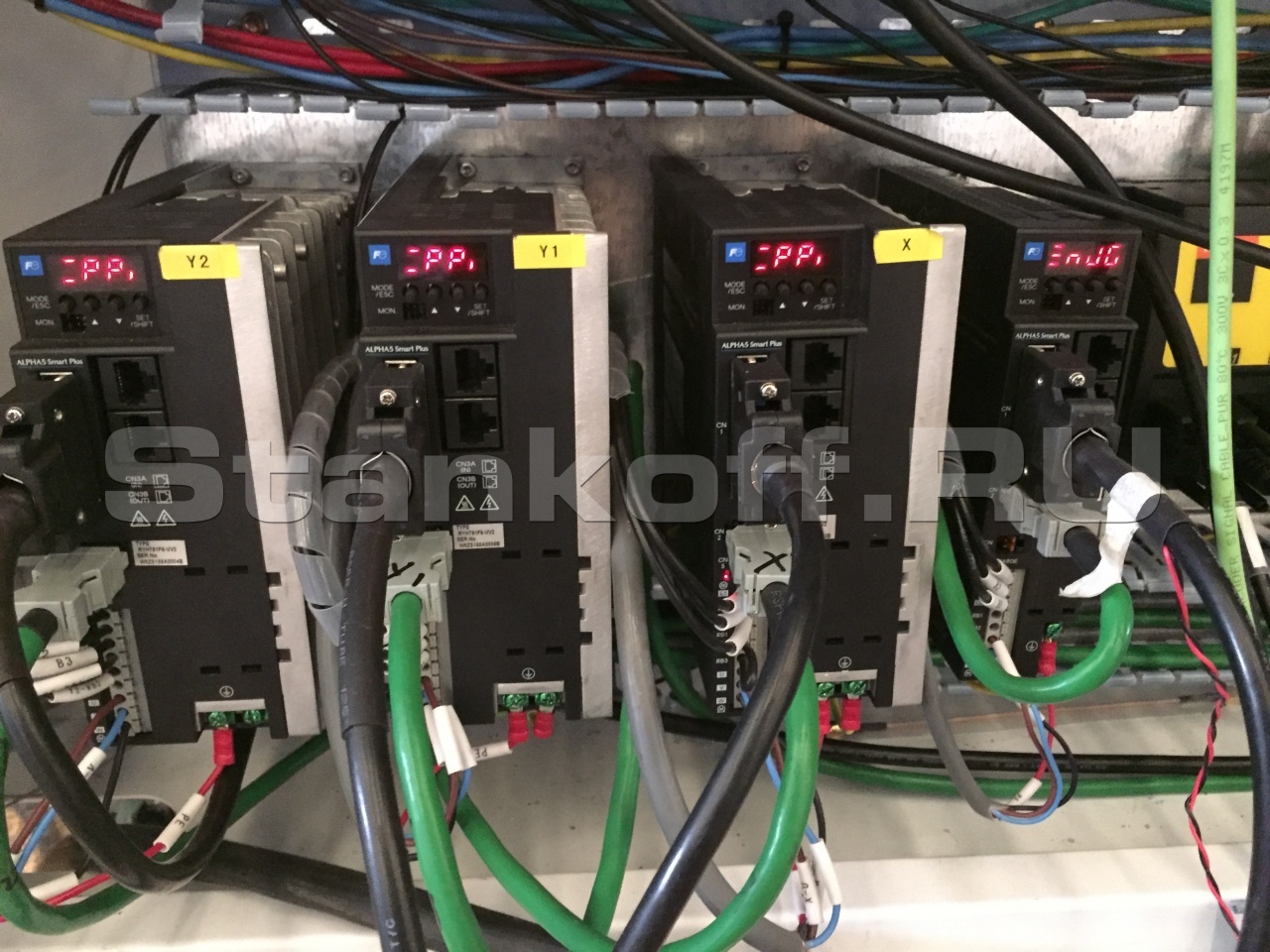

Предназначены для управления скоростью, крутящим моментом и положением подвижных деталей механизмов. Быстрое и точное регулирование момента и скорости обеспечивается за счет использования контура обратной связи с функцией автоматической подстройки в реальном времени, которая обеспечивает превосходные динамические характеристики. Сервосистемы Fuji Electric характеризуется самой современной технологией, простым управлением и чрезвычайно компактным исполнением.Редуктор Motoreducer

Зубчатая рейка в отличие от шарико-винтовой пары дает инженерам больше возможностей для создания длинных дистанций перемещения, так как винтовая пара имеет ограничения по длине, ввиду провисания, профиль же зубчатых реек позволяет избежать провисания на больших длинах. Возможно как перемещение рейки относительно неподвижной шестерни, так и шестерни (вместе с приводом) относительно рейки.
Высокоточные направляющие Hiwin
Перемещение лазерной головки осуществляется по линейным направляющим T-win (Тайвань). Направляющие производства T-win отвечают всем международным и европейским стандартам и производится с непрерывным контролем качества. Особенности: плавный ход, высокая точность и надежность, большая грузоподъемность, уплотненные каретки, низкое трение, низкий уровень шума, легкость установки.Гофрозащита и кабельные цепи
Все подвижные части закрыты гофрозащитой. Все кабели уложены в гибкие кабельные цепи.Автоматическая система смазки
Все подвижные механизмы станка закрыты защитными кожухами для предотвращения попадания крупно и мелкодисперсной металлической пыли. Для удобства эксплуатации лазерный комплекс оснащён централизованной системой автоматической смазки. Система подаёт смазывающую жидкость в подвижные элементы с заданным давлением и интервалом.Пропорциональный клапан SMC (Япония)

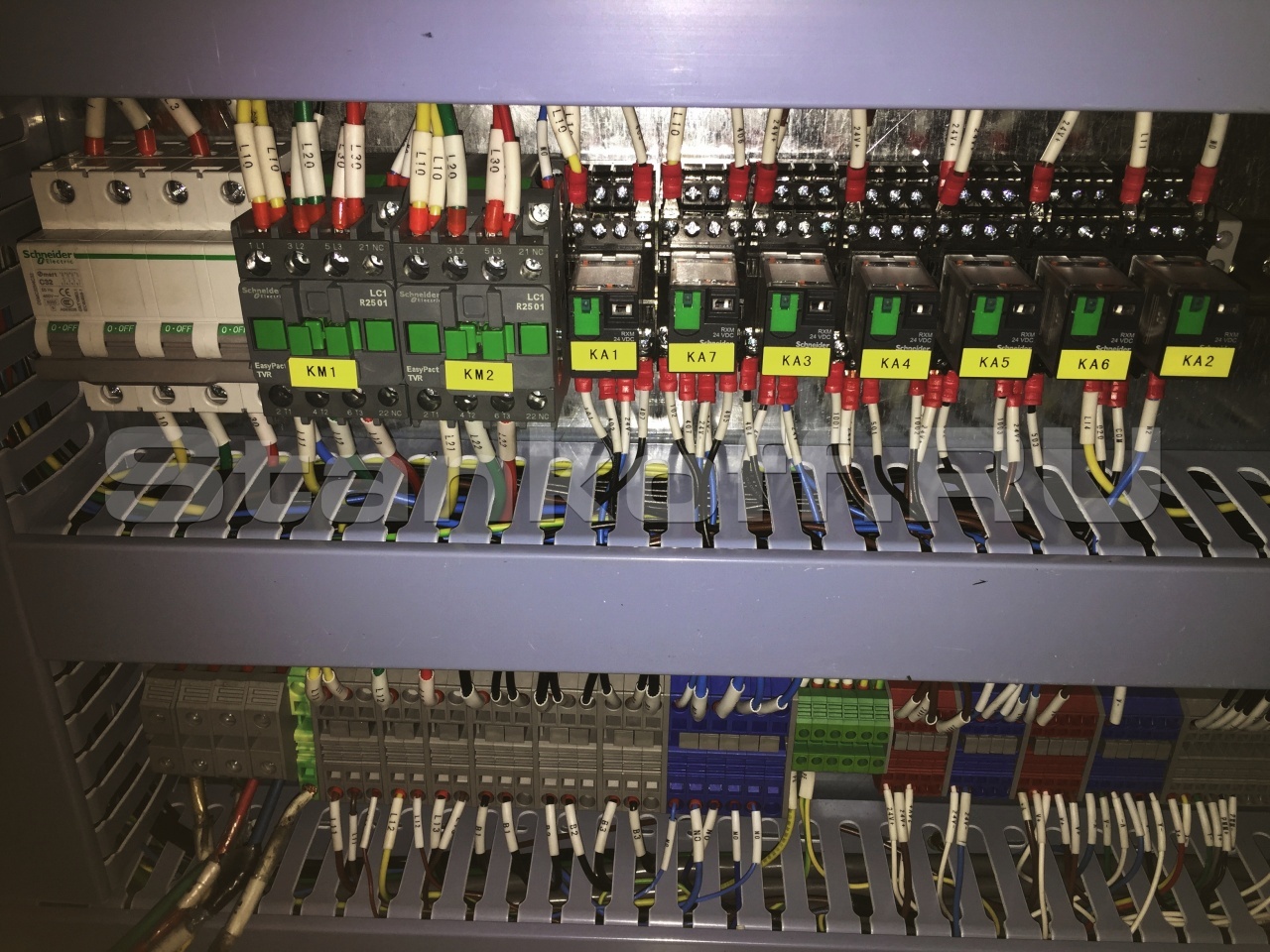

Все электрические компоненты от производителя SCHNEIDER ELECTRONIC интегрированны в стойку управления ЧПУ. Из предустановленного П.О. происходит управление лазерным комплексом, а также калибровка необходимых узлов перед запуском в работу оборудования.

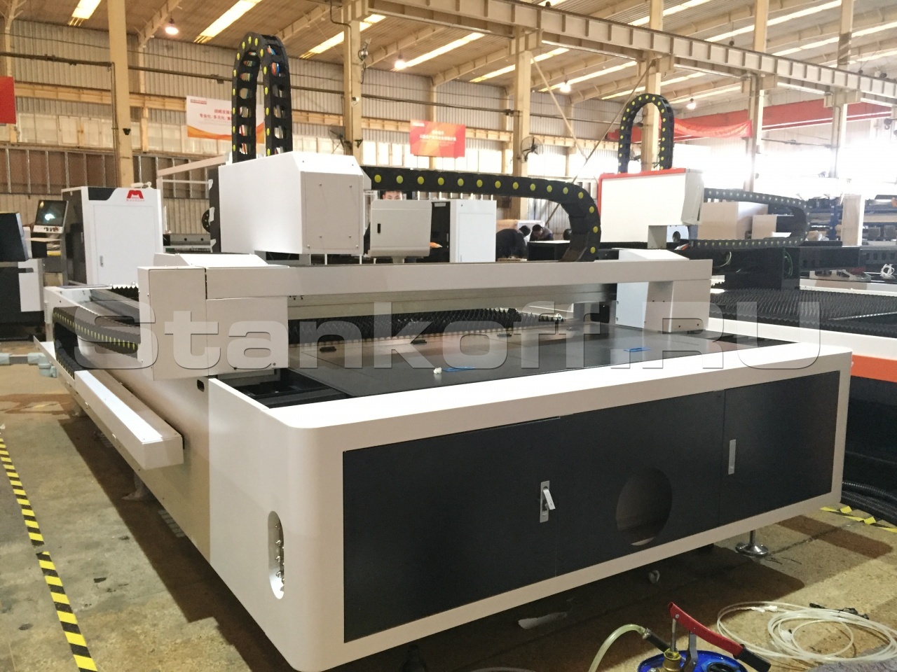

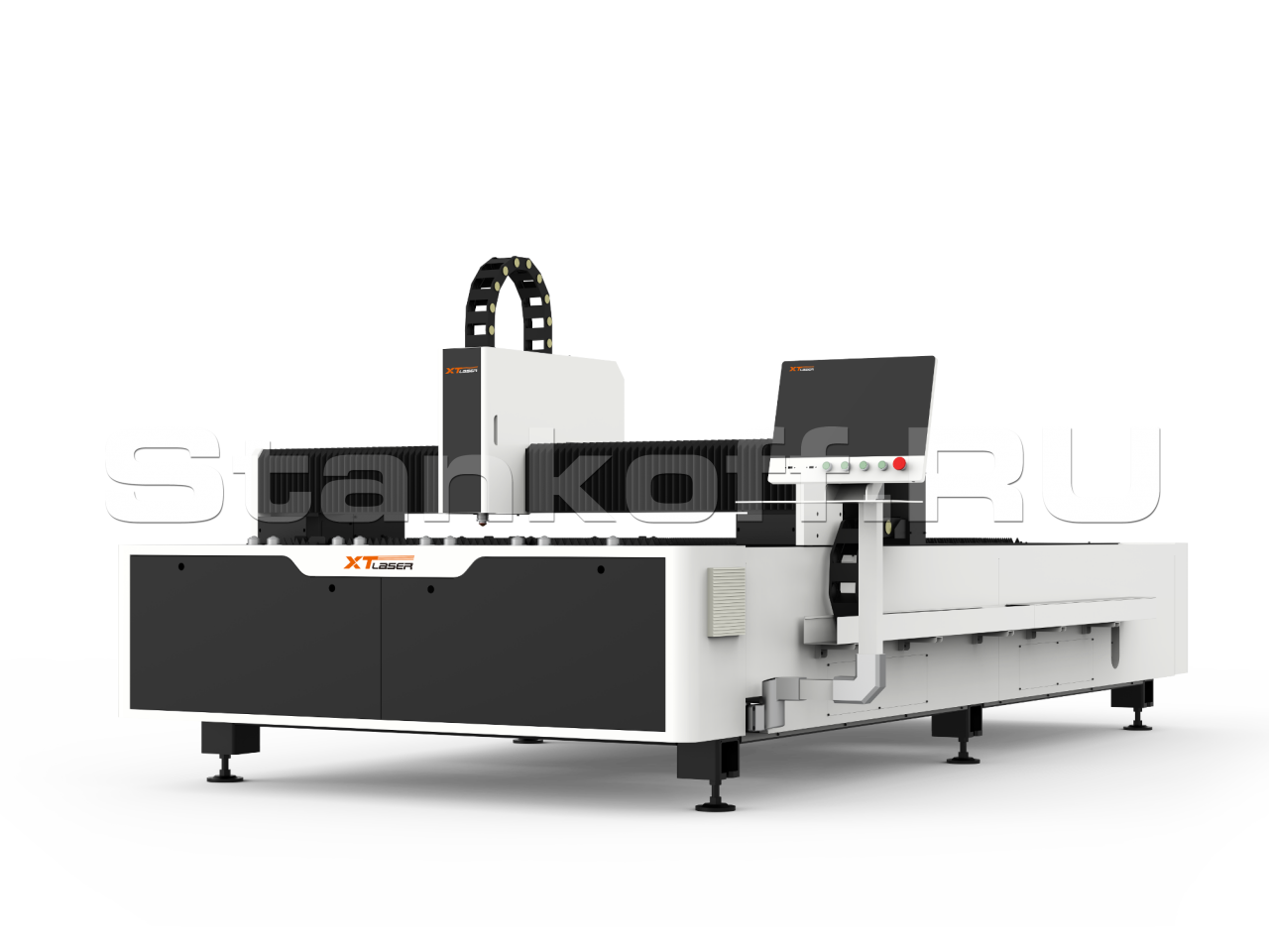

| Технические характеристики оптоволоконного лазера XTC-1530S/500 Raycus | |
| Мощность лазера | 500 Вт |
| Лазерный источник | Raycus |
| Длина волн | 1080 Нм |
| Качество луча | <0,373 мрад |
| Срок службы лазерного источника | 80 000 моточасов |
| Обрабатываемая площадь (X,Y,Z) |
3000x1500x100 мм |
| Макс. скорость холостого хода | 80 м/мин |
| Макс. нагрузка на стол | 600 кг |
| Ускорение | 1G |
| Точность позиционирования (X,Y,Z) |
±0,02 мм |
| Питание | 3 фазы 380В 50Гц |
| Потребляемая мощность | 10 кВт |
| Мощность сервоприводов | ось X - 750Вт, ось Y - 2х750Вт, ось Z - 400Вт |
| Рабочая температура | 15 - 35 °C |
| Рабочая влажность | <90 % |
| Графические форматы | DXF, PLT, Ai, LXD, GBX и др |
| Исполнение | открытое |
| Вес станка | 2700 кг |
| Габариты | 4900×3468×1901 мм |
