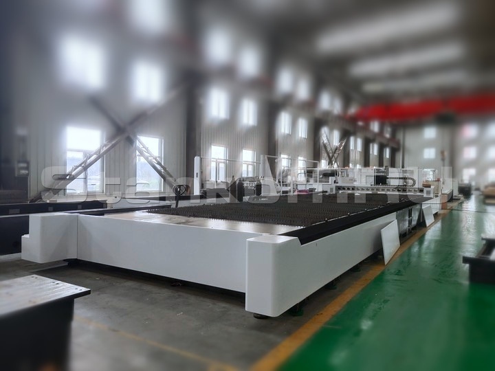

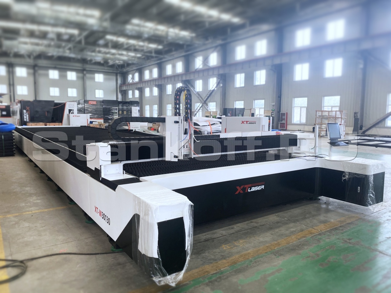

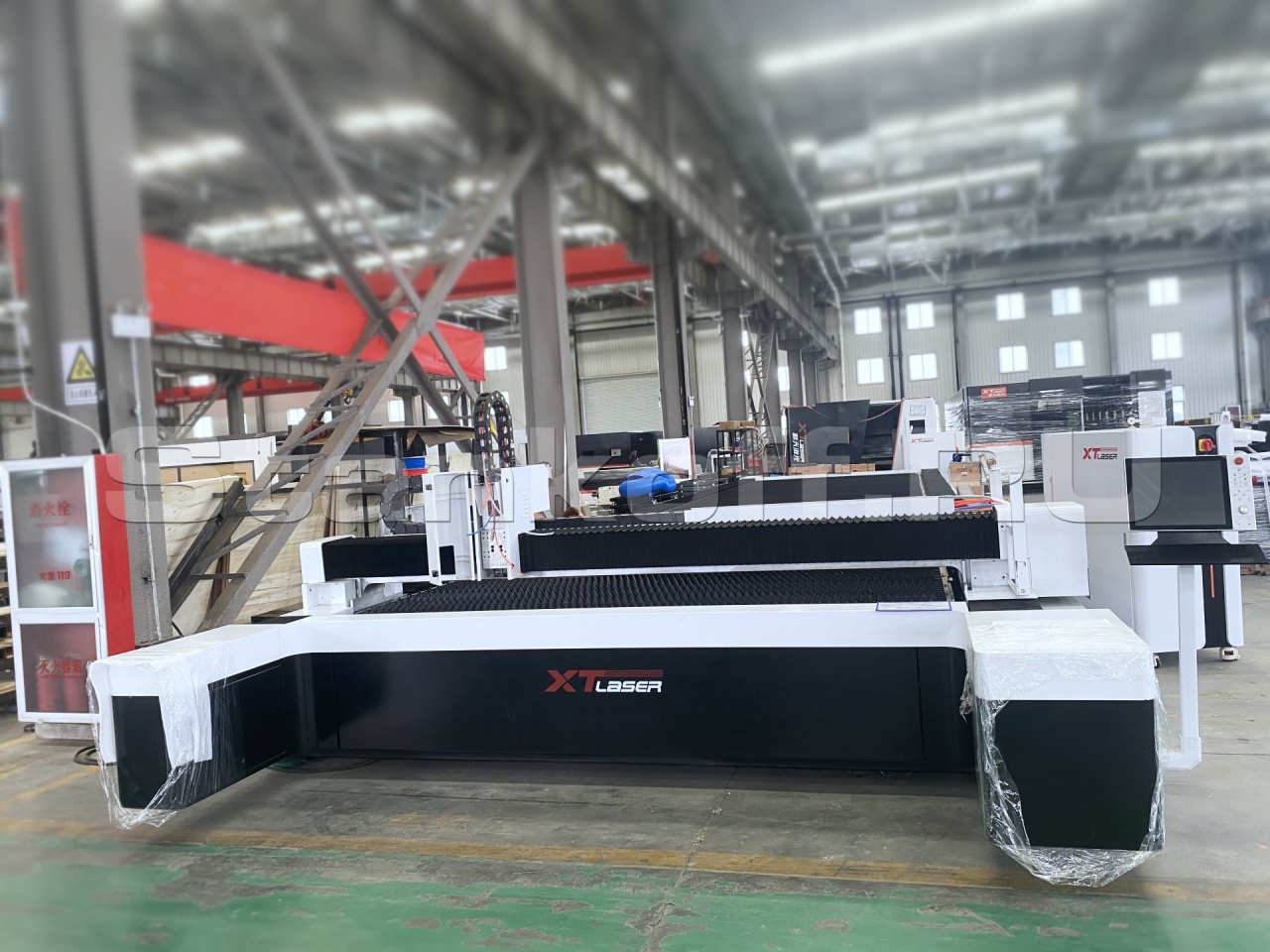

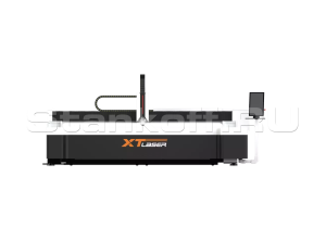

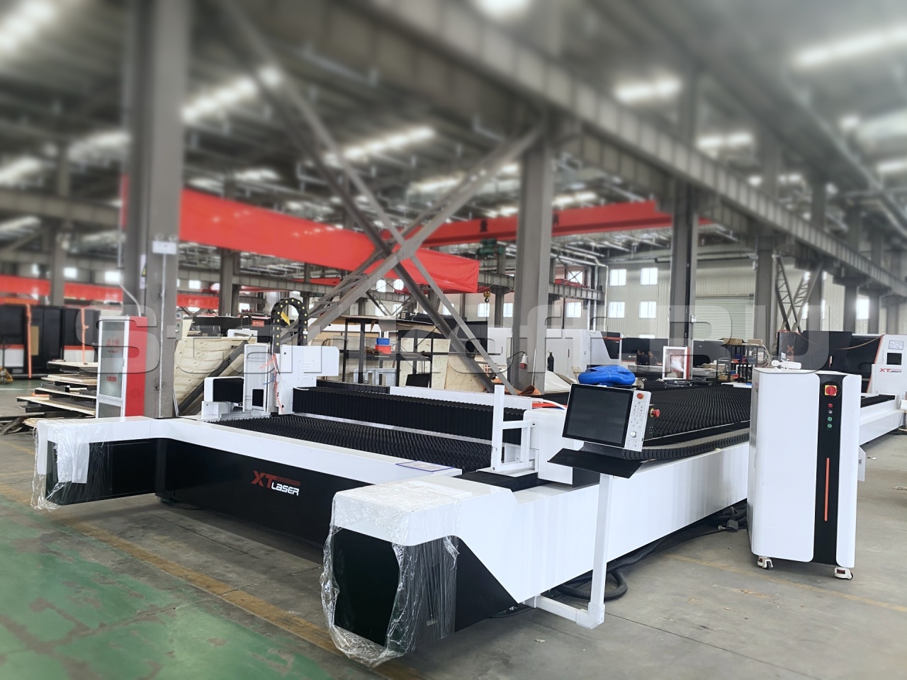

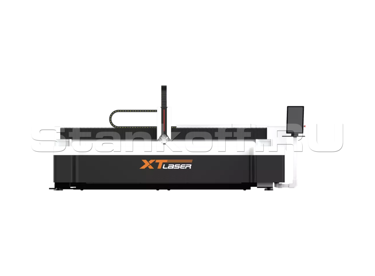

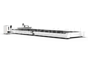

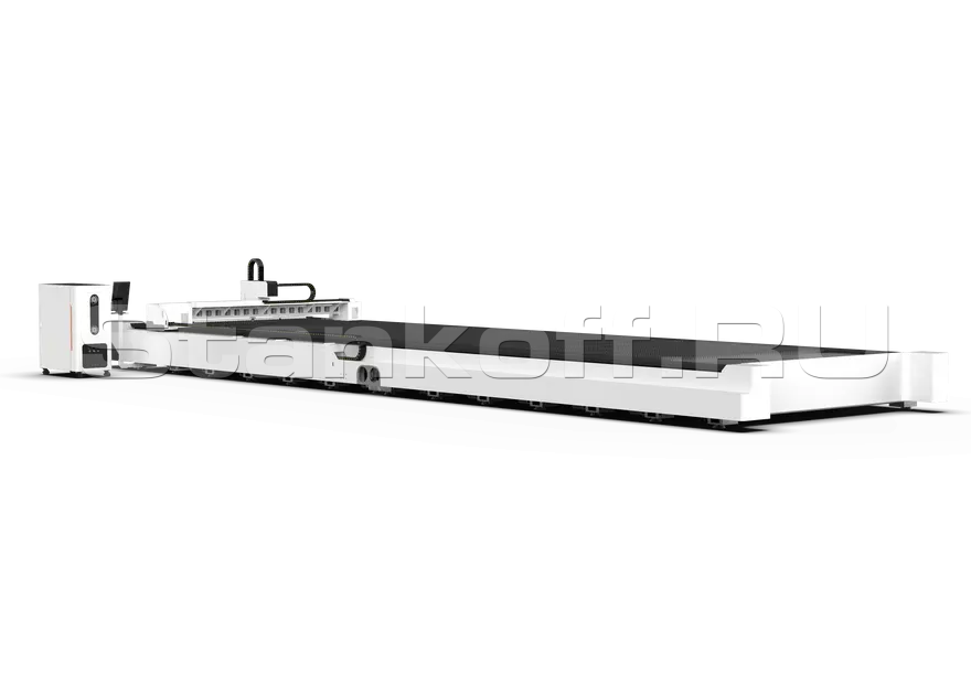

Широкоформатный оптоволоконный лазер для резки металла XTC-30120W/12000 Raycus
Применение
Оптоволоконные лазеры на сегодняшний день являются очень популярным и высокоэффективным оборудованием для резки металла. Они применяются для резки различных металлов, таких как нержавеющая, углеродистая, легированная, кремнистая сталь, алюминиевые листы, латунь, медь, оцинкованные пластины и т.д. В настоящее время оптоволоконные лазеры широко применяются в индустриях производства кухонной утвари, стальной мебели, лифтов и подъемников, автозапчастей и так далее.
Оптоволоконный станок лазерной резки является интегрированным комплектным оборудованием лазерной резки. Данное оборудование состоит из волоконной лазерной установки, холодильной камеры, волоконной режущей головки, отрезного станка, контрольной системы, системы водного и газового тракта, вытяжной системы и других деталей. Все узлы станка (оптические резонаторы, система управления ЧПУ, программное обеспечение, система перемещения и др.) поставляются всемирно известными своим качеством и разработками производителями.

Особенности конструкции
Станина из листовой стали
Станина сварена из высококачественной листовой стали и подвержена высокотемпературному отжигу, значительно повышающему ее прочность, твердость, износостойкость. Листовая станина обладает значительными преимуществами по сравнению с станиной из труб, такими как больший вес, прочность и надежность, отсутствие вибраций при работе и, как следствие, обеспечивает стабильный, качественный и точный рез.

Литой алюминиевый портал
Высокопрочный литой портал 5-го поколения изготовлен из авиационного алюминия. Данный сплав отличается повышенной прочностью, легкостью, пластичностью и стойкостью к коррозии, благодаря особой методике закалки в течение длительного времени в агрессивной атмосферной среде, которую называют «эффектом старения».Металл портала подвергается прессованию весом в 4300т. После закалки его прочность может достигать класса T6, что является показателем максимальной твердости и прочности сплава. Характеристики сплава не только существенно увеличивают срок эксплуатации портала, но и значительно увеличивают скорость обработки материала.

| Лазерный источник | |
| Мощность лазера, Вт | 12000 |
| Источник излучения | Raycus |
| Количество осей, шт | 4 |
| Длина волн, Нм | 1080 |
| Качество луча, мрад | <0,373 |
| Срок службы лазерного источника, моточасов | 100000 |
| Обрабатываемые материалы | |
| Толщина резки (нерж. сталь), мм | 40 |
| Толщина резки (углерод. сталь), мм | 40 |
| Длина листа (Y), мм | 12200 |
| Ширина листа (X), мм | 3100 |
| Максимальная площадь обработки, мм | 3100x12200 |
| Максимальная нагрузка на стол, кг | 7000 |
| Исполнение | |
| Внешнее исполнение | Открытое |
| Стойка управления | Консольная |
| Тип станины | Листовая горизонтальная |
| Толщина стенки станины, мм | 50 |
| Толщина направляющих, мм | 35 |
| Скоростные характеристики | |
| Максимальная скорость резки, м/мин | 80 |
| Ускорение, G | 0,8 |
| Мощность сервоприводов по оси X, Вт | 1300 |
| Мощность сервоприводов по оси Yх2, Вт | 2900 |
| Мощность сервоприводов по оси Z, Вт | 750 |
Точность позиционирования, мм |
±0,05 |
Точность повторного позиционирования, мм |
±0,03 |
| Программно-аппаратные характеристики | |
| Программное обеспечение | HypCut 8000 |
| Совместимое программное обеспечение | Adobe Illustrator; AutoCad; Blender; КОМПАС; CorelCAD |
| Графические форматы | AI; DXF; GBX; LXD; PLT |
| Диагональ монитора, дюйм | 27 |
| Электропитание | |
| Напряжение, В | 380 |
| Частота напряжения, Гц | 50/60 |
| Рабочие условия | |
| Рабочая температура, °С | 15 - 35 |
| Рабочая влажность, % | <75 |
| Габаритные размеры | |
| Длина, мм | 15100 |
| Ширина, мм | 4200 |
| Высота, мм | 1900 |
| Вес (нетто), кг | 18000 |
