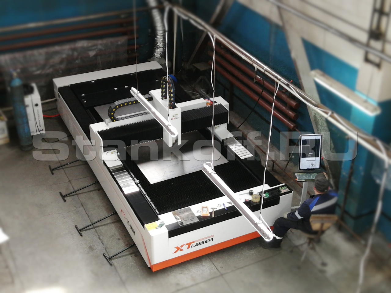

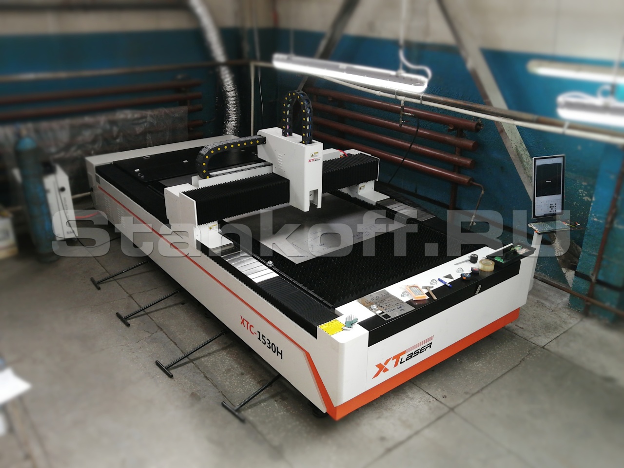

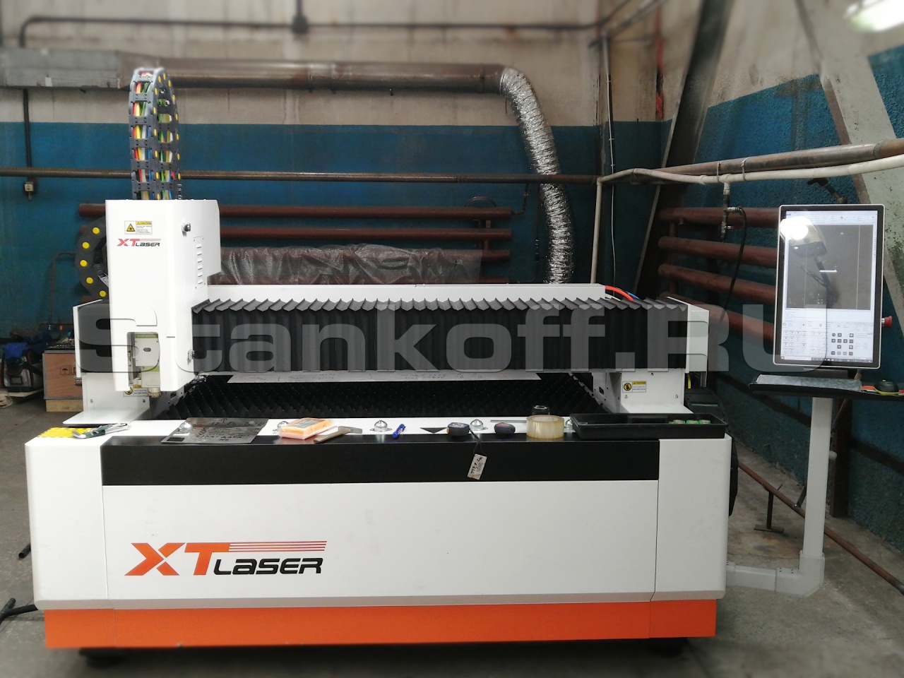

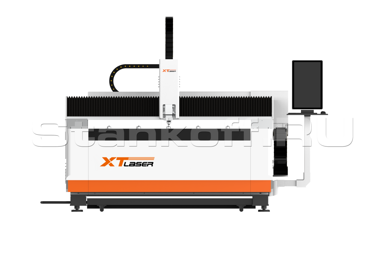

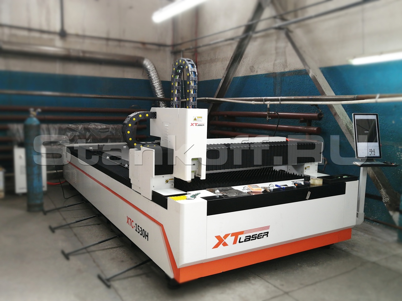

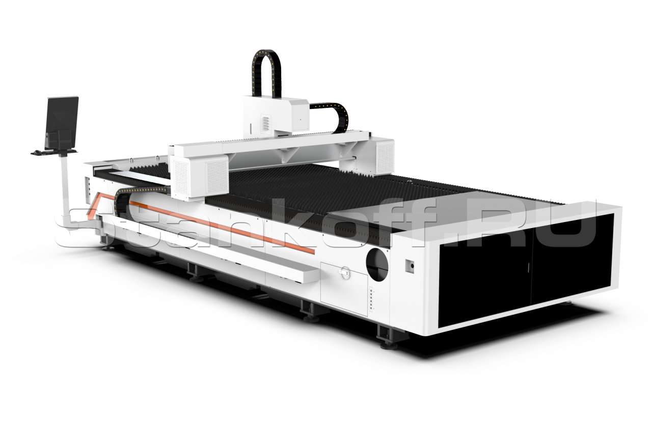

Оптоволоконный лазер для резки металла XTC-1530H/6000 Raycus/Reci
Применение
Оптоволоконные лазеры на сегодняшний день являются очень популярным и высокоэффективным оборудованием для резки металла. Они применяются для резки различных металлов, таких как нержавеющая, углеродистая сталь. В настоящее время оптоволоконные лазеры широко применяются в индустриях производства кухонной утвари, стальной мебели, лифтов и подъемников, автозапчастей и так далее.
Оптоволоконный станок лазерной резки является интегрированным комплектным оборудованием лазерной резки. Данное оборудование состоит из волоконной лазерной установки, холодильной камеры, волоконной режущей головки, отрезного станка, контрольной системы, системы водного и газового тракта, вытяжной системы и других деталей. Все узлы станка (оптические резонаторы, система управления ЧПУ, программное обеспечение, система перемещения и др.) поставляются всемирно известными своим качеством и разработками производителями.
Рабочая зона
Особенности конструкции
Сварная станина из стальных труб
Станина сварена из высококачественных труб прямоугольного сечения и снабжена дополнительным утяжелением. Для повышения точности и надежности станина станка прошла термический отпуск и была фрезерована и калибрована. Высокая прочность, устойчивость станины, обеспечивающие 20 лет работы без перекосов и деформации.
Литой алюминиевый портал
Высокопрочный литой портал 5-го поколения изготовлен из авиационного алюминия. Данный сплав отличается повышенной прочностью, легкостью, пластичностью и стойкостью к коррозии, благодаря особой методике закалки в течение длительного времени в агрессивной атмосферной среде, которую называют «эффектом старения».
Металл портала подвергается прессованию весом в 4300т. После закалки его прочность может достигать класса T6, что является показателем максимальной твердости и прочности сплава. Характеристики сплава не только существенно увеличивают срок эксплуатации портала, но и значительно увеличивают скорость обработки материала.

Мощность лазера 6000 Вт
Лазерный источник Raycus
Длина волн 1080 Нм
Качество луча <0,373 мрад
Срок службы лазерного источника 100 000 моточасов
Обрабатываемая площадь (X,Y,Z)
3000x1500x100 мм
Макс. скорость холостого хода 100 м/мин
Макс. нагрузка на стол 1000 кг
Ускорение 1G
Точность позиционирования (X,Y,Z)
±0,02 мм
Питание 3 фазы 380В 50Гц/60Гц
Мощность сервоприводов ось X - 1300Вт, ось Y - 2х1800Вт, ось Z - 400Вт
Рабочая температура 15 - 35 °C
Рабочая влажность <75 %
Графические форматы DXF, PLT, Ai, LXD, GBX и др
Исполнение открытое
Габариты 4920×2280×2000 мм
